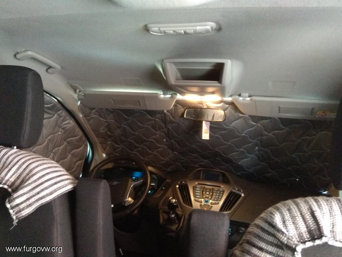

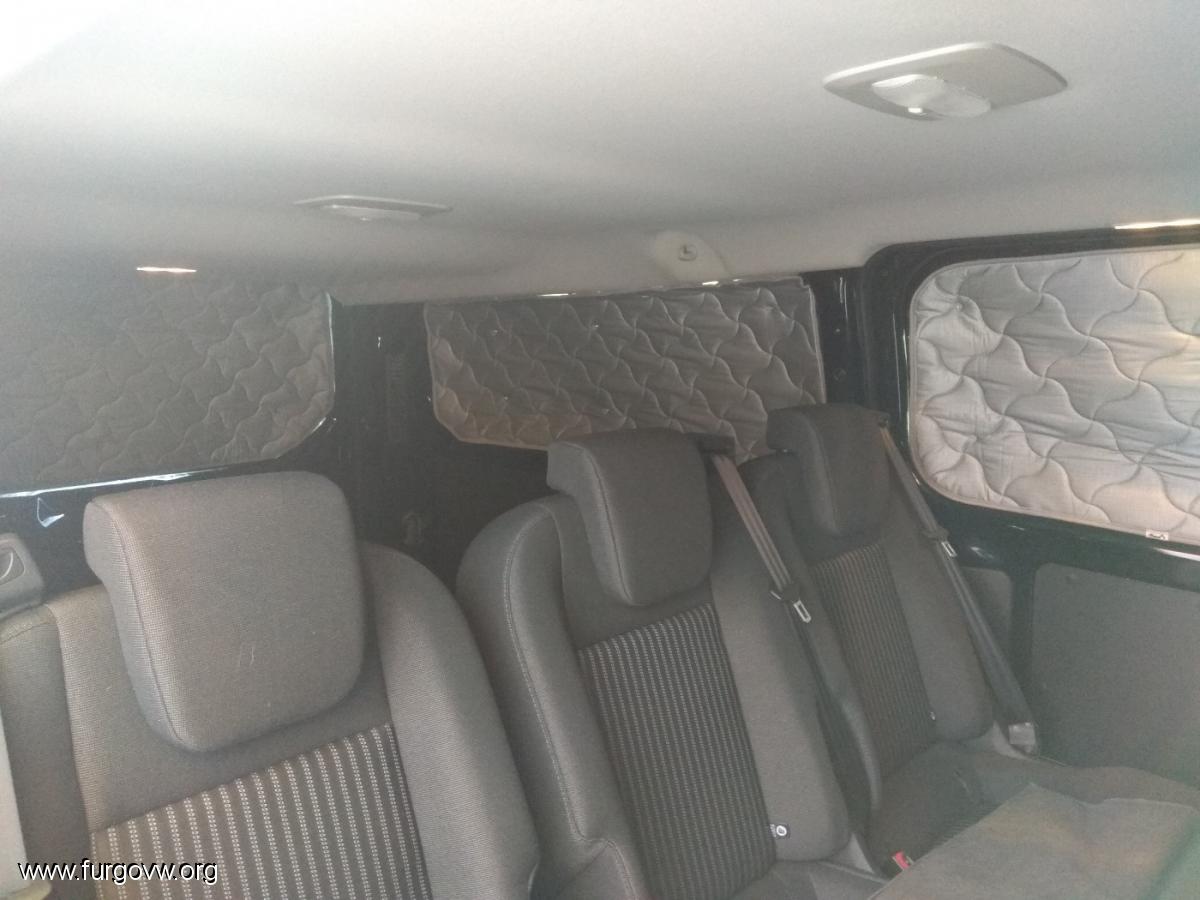

Colocados los oscurecedores de freesleep, quedan bastante bien.
Linux4ever
A ver si sale otra compra conjunta porque son los mejores.

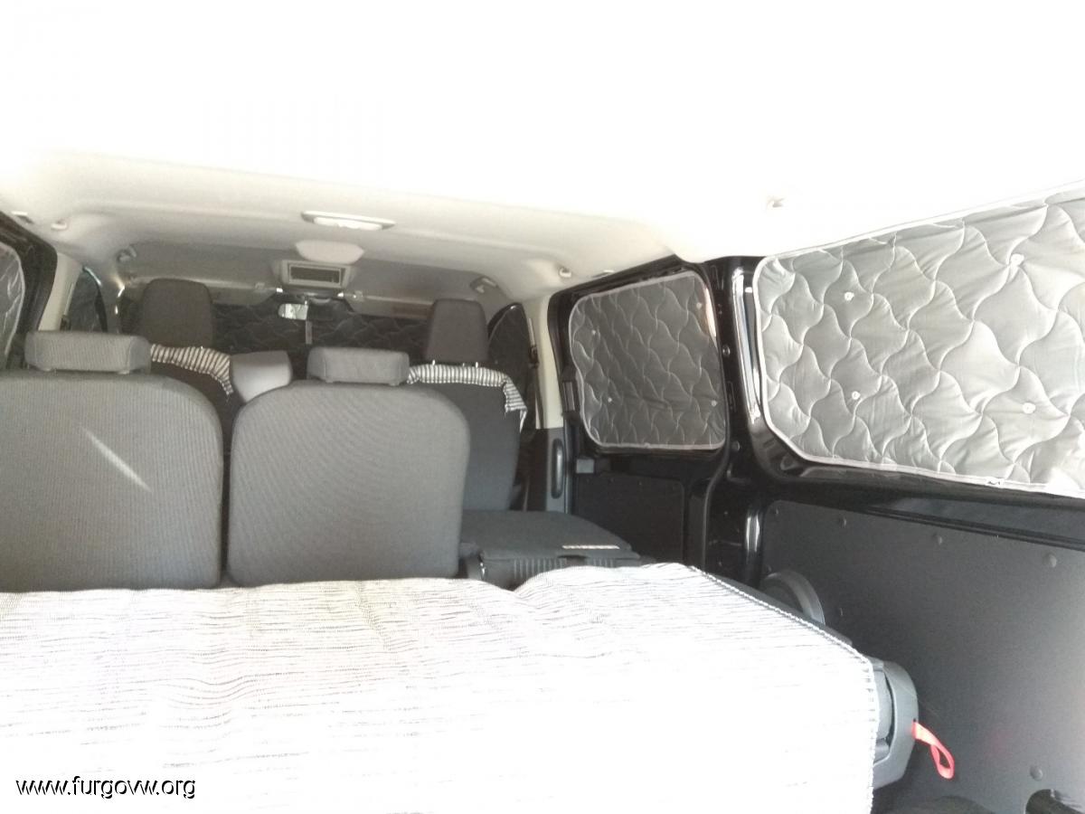

Una pregunta, Delsur27... ¿qué preparas con la tercera fila de asientos? que la veo abatida y con una manta/cobertor... una cama o un asiento?? o nada de los anteriores??, jeje
Delsur27
Ahora mismo los tengo así por tenerlos protegidos, dentro de poco empezaré con la camperización que aún no tengo nada.

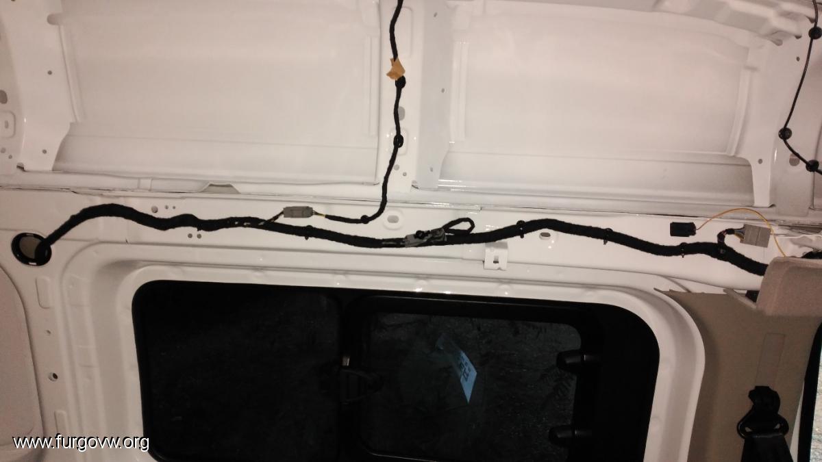

 Hola a todos los fordianos, me presento.

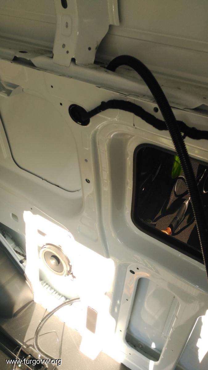

Me llamo Iván y en febrero me entregaron mi custom 2017, L2 h2 mixta de 130cv, acabado trend, aún no llega a 2000km. Por ahora muy contento, aunque espero que como decís baje un poco en consumo con el tiempo.
Llevo leyéndoos hace muuucho tiempo, creo que desde noviembre que la encargué o así, vamos que más que leerme todo me lo he releído, jeje. Estaba esperando un poco a ver si podía hacer una presentación en condiciones con la camperización lista o casi lista(estoy haciendo fotos de todo eh!!) y poder aportar un poquito antes de preguntar o pedir, pero al final no va a a ser así. Estoy liado con los aislantes, kaiflex y reflexivo, creo que esta semana que viene los podré terminar, y después a pasar tubos para la instalación eléctrica. Ahí me ha surgido la primera duda que no veo nada claro(tengo unas cuantas pero está puede ser la primera que me obligue a parar) así que, quería haceros una consulta a los que llevéis la batería auxiliar bajo el asiento del copiloto, ??? POR DONDE CARAJO PASASTEIS LOS CABLES HACIA ATRAS!!!? .loco2 ;D
Vengo de tener una transit de 2008 también H2, las "vigas" eran gigantes por dentro y podías pasar un camión por ellas, pero en esta las delanteras por donde van los cinturones delanteros no me ha parecido que quede hueco suficiente. Lo único que se me ha ocurrido es hacerle un cajeado para prolongar el escalón que hay entre la "cabina" y el "furgón" , pero me fastidia un poco la idea original que tengo y no queda tan limpio. A ver si me dais un poco de norte.

Cita de: ivirock00 en Marzo 30, 2018, 22:36:42 pm
Buenas ivan,no hay paso de cable caja/cabina, o los subes por el pilar B hasta el techo y los distribuyes por el techo para bajarlos por los pilares C y D. O los sacas a los bajos de la furgo para volver a entrar en la caja por donde te venga bien. Es una putada que la furgo no sea panelada en la caja, sino sería más fácil
El pilar D no lo recuerdo, pero los pilares C y D son huecos y tienen paso de cable arriba

Cita de: jonymepeino en Marzo 31, 2018, 00:31:55 am

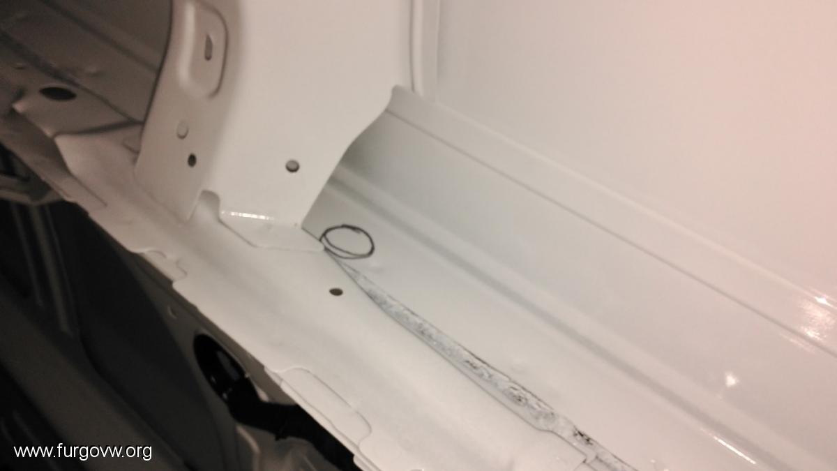

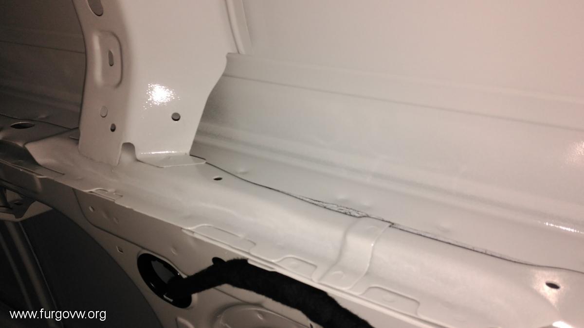

Muchas gracias Jonimepeino, ya me lo temía porque le he dado mil vueltas, hasta he metido la pata y os pongo documento gráfico más abajo para explicarlo. Por lo menos si no puedo decir qué hacer, al menos sí, qué no hacer :P
En la transit de 2008 los cables se pasaban por dentro de los pilares de origen, así que yo pasé mis tubos por ahí igual y sin problema. Con la nueva, al quitar el techo me pareció raro cómo los llevaba
así que pensé que al ser la caja baja y el techo elevado un añadido, pues no se habían complicado y mantenían así y ya está. Observé bien todo, o eso creía yo, y me decidí a pasarlos, con un poco de dolor de hacerle un agujero a la chapa estando taaaan nueva, pero bueno, me lancé.
Tan feliz que me las vi, que hasta estaba pensando pasar los propios de la furgo por ahí, y así quitarmelos de encima de la chapa que me iba a hacer tener que taparlos "yonosecomo"
NI SE OS OCURRA HACERLO!!!!! .nono Si no fuera por el embellecedor tendría el bujero visto por fuera   .llorando
Así que me toca taparlo, lo voy a hacer con espuma de poliuretano, pero ya que está hecho el tubo se queda. Al final no es taaaan grave, pero que dolor más grande.
