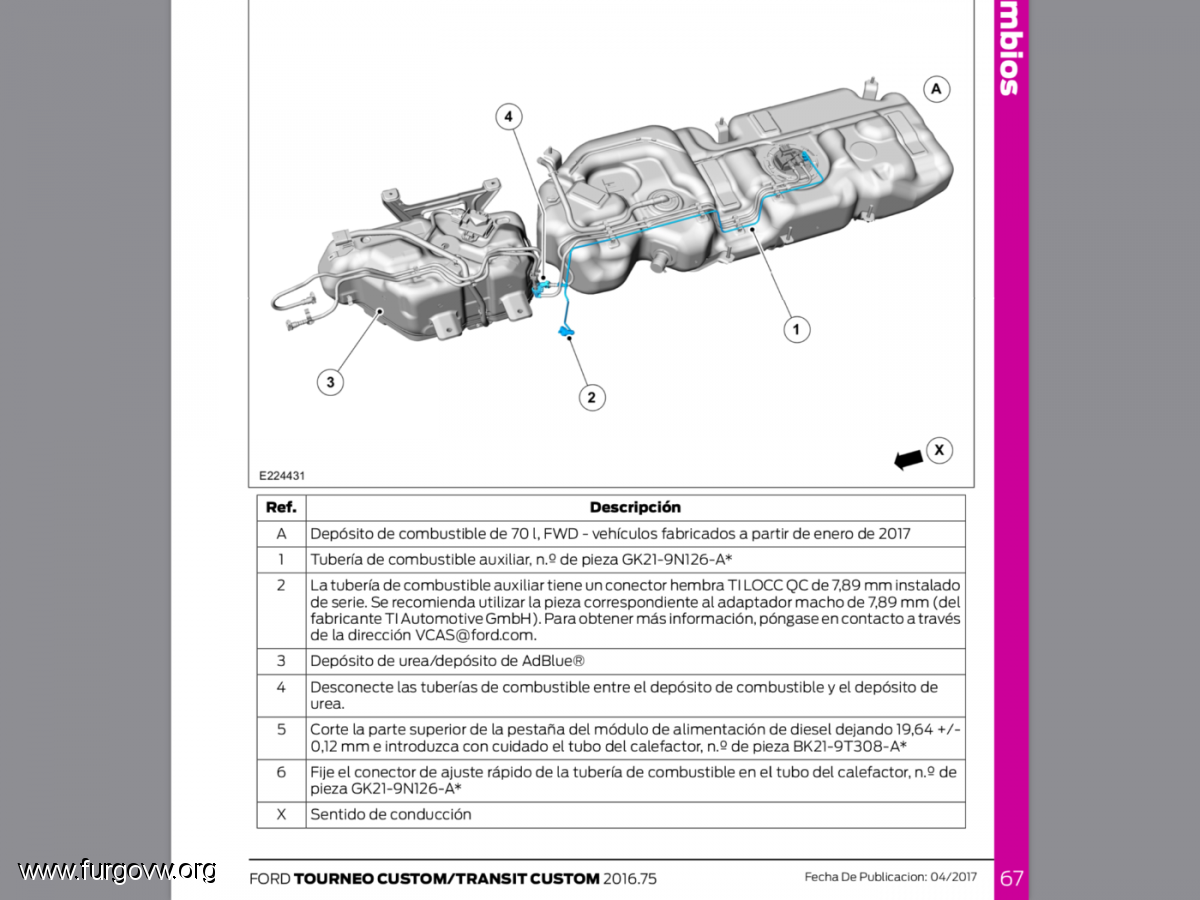

Buenas noches a todos.
Aprovechando este fin de semana lago que viene me quiero liar a instalar la calefacción Webasto que compre en la conjunta el mes pasado y quería saber si alguien que la tenga autoinstalada me puede decir si el depósito de gasoil en las euro6 viene con toma ciega extra en el aforador que se puede utilizar si en necesidad de instalar espadín como creo que era posible en la transit?. A ver si alguien me echa un cable. Gracias.

No la lleva, hay que poner espadín

piris
Gracias por responder. Aprovecho y te pregunto si es una cosa muy engorrosa lo de bajar el depósito, soltar el aforador e instalar el espadín o si me aconsejas mejor poner una T . Gracias.

txapel
Hola, el deposito si trae la toma ciega, que tendrias que cortar y bajar un tubito por ella. Tienes varias opciones:  meter un tubo por ella y llevarlo guiado y luego empalmarlo al de la webasto o comprar este kit: https://www.butlertechnik.com/installation-accessories-c63/fuel-line-accessories-c70/webasto-ford-transit-and-transit-custom-fuel-pick-up-kit-4112213a-p2425.

Vale, que no he pillado bien por donde iba la pregunta. El tema es que no tiene conducto que baje al aforador (como si tienen otros vehículos), por eso dije que no tenía. Vas a usar la tapa ciega para pasar un tubo flexible y con tendencia a curvarse? a mí no me parece una alternativa al espadín o tomar el gasoil de un conducto existente con una T (en los vehículos que se puede).
El kit tiene algún sistema para impedir que el tubo se curve hacia arriba? Porque si lo hace podemos quedarnos sin calefa en cualquier momento porque no tome gasoil....

jonymepeino
Diciembre 22, 2017, 17:50:07 pm #5048 Ultima modificación: Diciembre 22, 2017, 17:51:50 pm por jonymepeino
Cita de: piris en Diciembre 22, 2017, 01:26:39 am
Espadín, no sé decirte un conducto para poner una T con el que tenga la certeza de que no vaya a haber problemas.
No es más engorroso de lo que parece jeje. Así de memoria, levantar la furgo, con el mínimo gasoil posible en el depósito, soltar una abrazadera que cierra una manguera que une la boca de llenado con el depósito, y doblarla con una brida para que no tire gasoil al bajar el depósito. Soltar los tirantes que fijan el depósito a la furgo, soltar los conductos del gasoil de las grapas para que te permita bajar más, los conectores rápidos que tienen las tuberías en el aforador, quitar el conector eléctrico y ya lo tienes listo.
Soltar el aforador, buscar un punto en el aforador que no impida el movimiento del aforador al meterlo, y que no bloquee la boya que marca el nivel. Taladrar con cuidado de que no caigan virutas, colocar el manguito de goma, el tekalan, las abrazaderas y vuelta a colocar todo en su sitio
