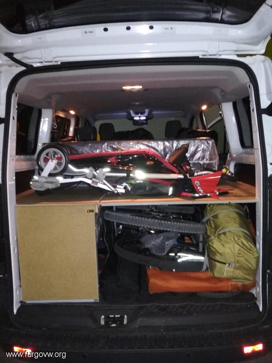

iogrea
Octubre 06, 2017, 15:31:45 pm #4796 Ultima modificación: Octubre 06, 2017, 15:35:07 pm por iogrea
Cita de: ninja en Octubre 06, 2017, 13:37:43 pm
Pregunta a los bicicleteros, como dormis con las bicicletas? No me refiero al portabicis jejejeje. Si no mas bien a la hora de dormir con ellas dentro de la furgo, ya que tango claro que yo no la dejo por la noche puesta en el portabicis....
Yo ya puse fotos creo.
Mi estructura cama me permite meter 2 bucis dentro sin problema.
De hecho hemos estado 15 dias en francia con 2 bicis y un carro thule, equipaje, menaje y demas y todo dentro de la furgo.
