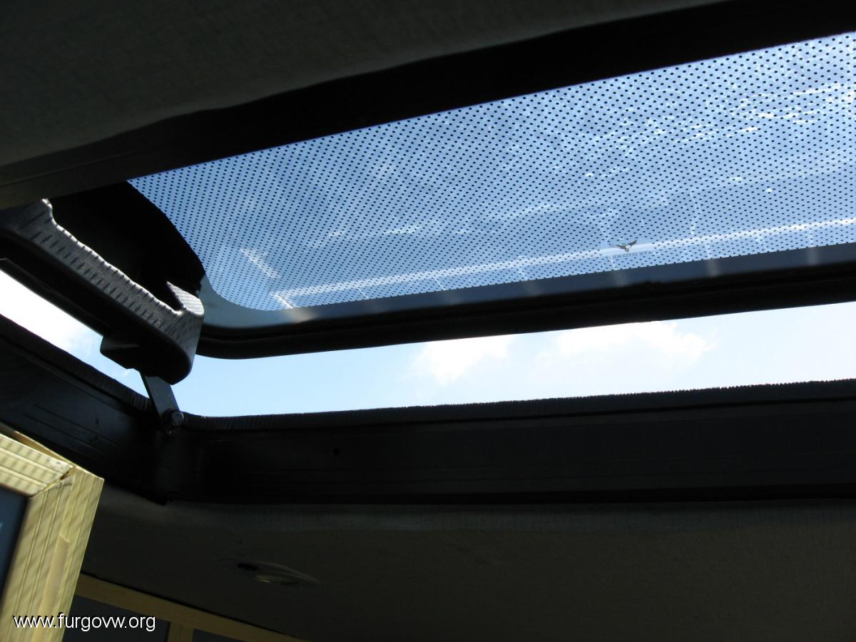

Cita de: provisor en Julio 18, 2017, 22:20:17 pm
  Te digo lo que he hecho en mi MK7 semielevada = H2 , quité todo pegar en la chapa kaliflex 1cm y luego poliuretano en planchas de 3cm , y se queda justo a ras de las bigas o travesaños , que ya tienen agujeros para poner remaches roscados o tuercas remachables de 4mm , que valen para sujetar una plancha de policarbonato , y encima pegar una tela que parece plastificada de las que usan los tapiceros en los techos , y si ganas un par de centímetros ademas de un buen aislamiento , debes aislar ademas del techo los laterales hasta el nervio que va encima de la ventana.
En la foto puedes ver el techo terminado y en la claraboya se ve el grueso que es el de los travesaños.
Qué tipo de claraboya le has puesto en el techo y por curiosidad cuánto te ha salido te estoy pensando en ponerle una y no sé cuál será la mejor,  muchas gracias
provisor
Julio 26, 2017, 22:37:23 pm #4385 Ultima modificación: Julio 27, 2017, 00:32:52 am por provisor
Cita de: Jacama en Julio 26, 2017, 21:40:29 pm
Realmente no es una claraboya sino una ventana de socorro que se abre pero no he puesto el martillo rompe-cristal  ;D
en el hilo adjunto está la historia y fotos.
  la he pedido de la misma medida que el techo solar que quité: https://www.furgovw.org/index.php?topic=328976.60
