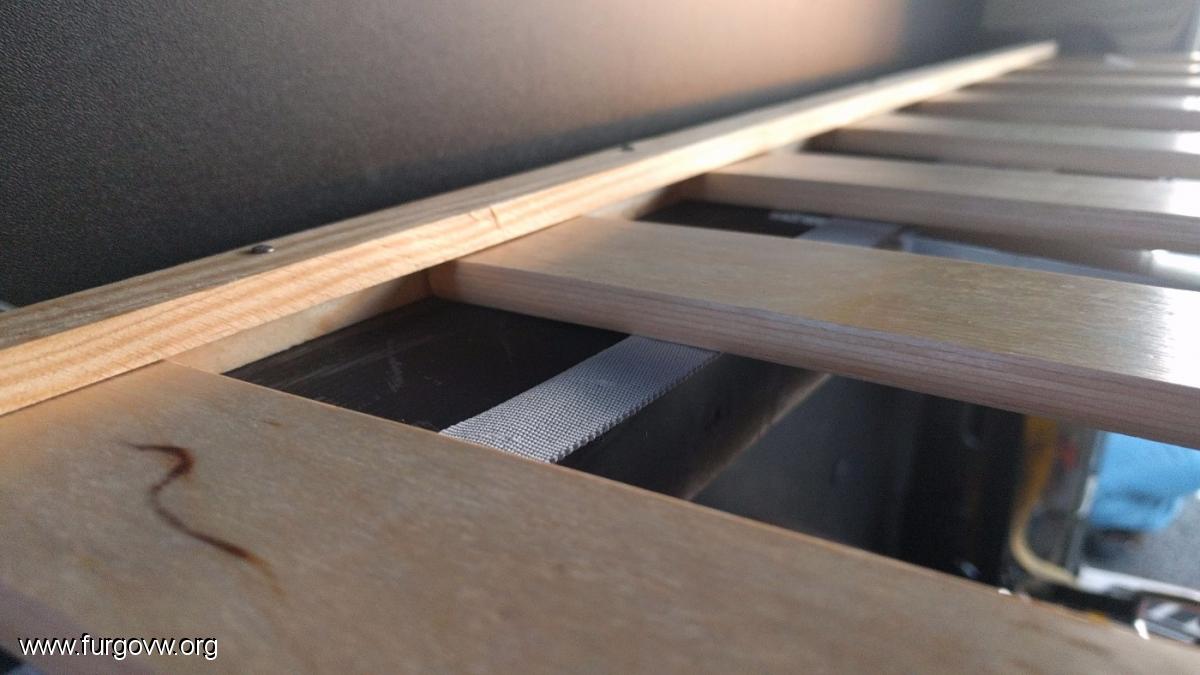

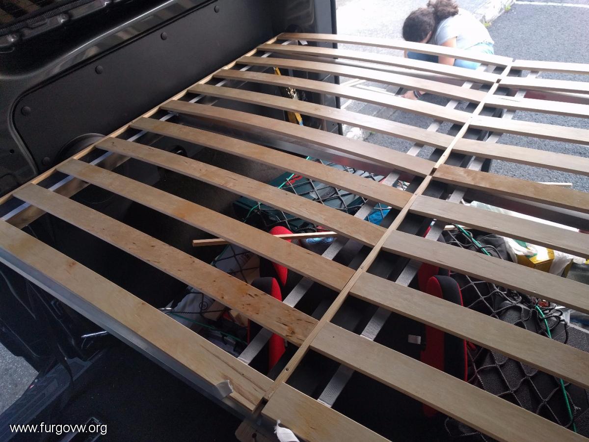

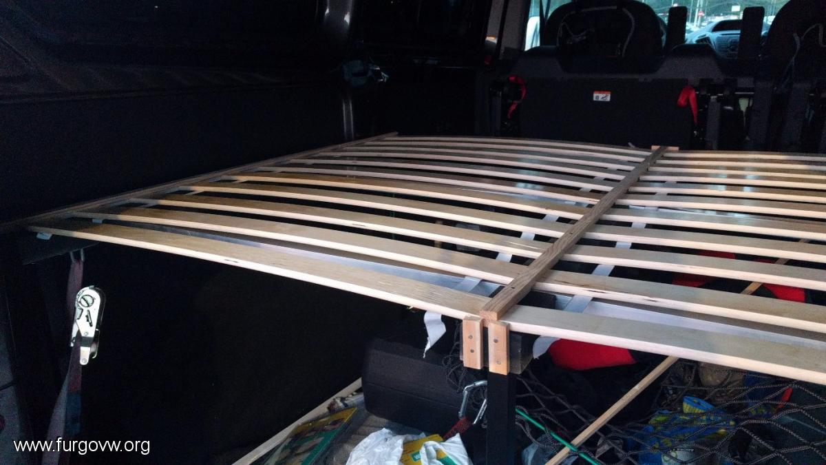

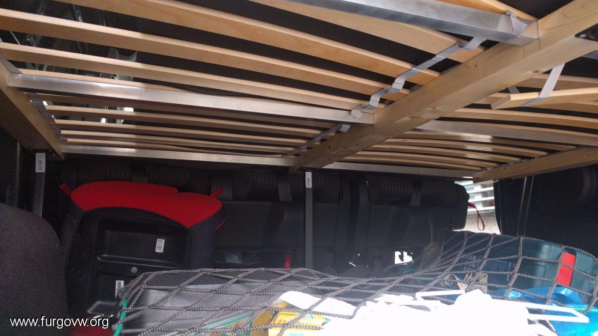

Bueno y ahora un aporte mas.
Como los kolegas d Uro camper llevan mas d mes y medio d retraso cn mis tableros , me metido hacerme una cama low cost.No podia kedarme sin verano furgonetero.
He tirado del diseño d MMr_bull y lo he adaptado un poco.Totalmente desmontable.
Presupuesto total 130€.
35 €+- lamas d somier ikea.
Lo demas Leroy patas baratas ,listones ...
Sujeto cn cinchas y una tard larga d trabajo.
Animooo

Cita de: orikc7 en Julio 21, 2017, 23:06:29 pm
Animooo
Ponle tb tope en la central y metes las lamas como si fuera corredera.
Puede que asi te de algun susto ya que si se tuerce la lama se cae.
Vivan los low cost!!!

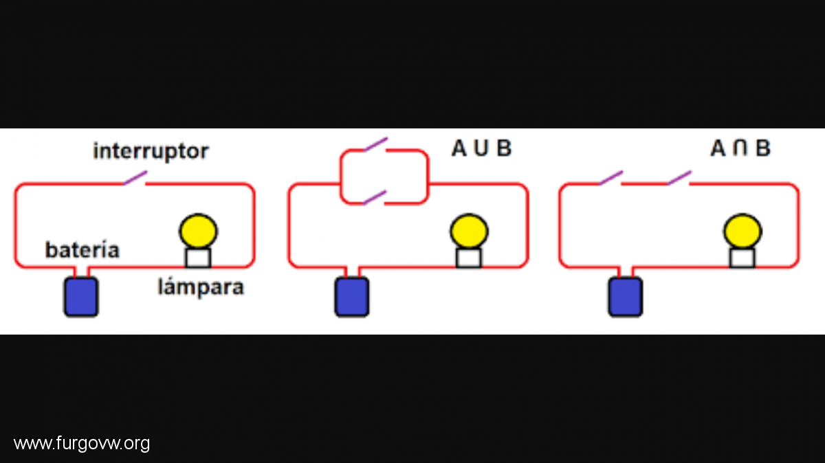

Cita de: Carioko en Julio 21, 2017, 12:25:23 pm
Soy muy torpe para ciertas cosas  ;D
Por favor, Jony, puedes explicar como conectar en paralelo el nuevo interruptor los cables negro/blanco y marrón/morado???
Siento ser tan cafre, pero me da miedo joder algo y que luego andemos a vueltas con la garantía....
Gracias de antemano.
Saludos,
Rafa
Son conocimientos básicos, pero creo que nos vamos a entender mejor con un esquema que con la explicación que pueda darte
En la imagen hay tres tipos de circuitos
1-circuito simple con batería, bombilla (imagina que es la cerradura del portón) y pulsador (aunque en el dibujo es un interruptor), sería como viene la furgo de fábrica
2-mismo circuito pero con pulsadores en paralelo (cualquiera de ellos abre la puerta)
3-mismo circuito pero con pulsadores en serie, si no pulsas ambos... la puerta no se abre
Como explicaba en el otro comentario, para el uso que queremos, elegimos la opción del segundo esquema

Genial, ahora me queda claro. Súper bien explicado. Así se las ponían a los reyes... :D
Mil gracias por la explicación, Jony.
Saludos,
Rafa
