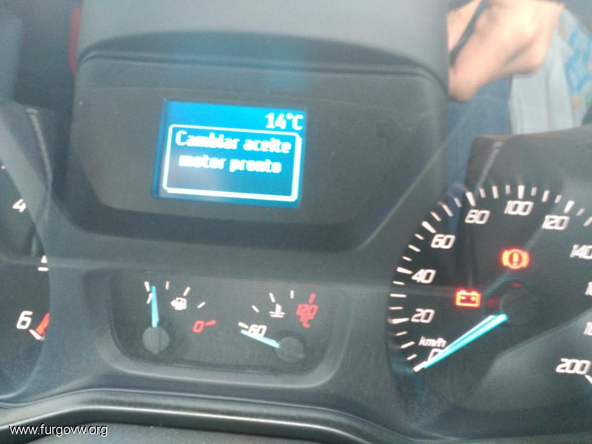

Hola, en mi caso tengo una tourneo custom 170 fabricada el 25 de febrero 2017. El tema del aceite me preocupa, por los comentarios que leo por aquí.
Quisiera hacer un recopilatorio de consejos o buenas prácticas para evitar en la medida de lo posible que el aceite perjudique el motor. De esta manera, con el conocimiento de unos y la experiencia de otros, podremos ayudarnos, ya que los de Ford no parece que estén por la labor.....:
Empiezo con dos puntos ya comentados, pero se agradece cualquier corrección o ampliación:
- Si se detecta que se está haciendo la "regeneración", evitar parar el motor. Aquí mi pregunta es: ¿cómo lo detectáis? algún ruido/síntoma especial?
- Lo que se ha comentado antes sobre el tipo de conducción: evitar en la medida de lo posible trayectos cortos y urbano con frecuentes paradas, en los que no se alcanza una temperatura óptima de funcionamiento del filtro antipartículas. En estos casos, salir a carretea abierta a rodar alegremente. Creo que este consejo es válido para cualquier motor diésel

Me da la impresión que Ford o por lo menos los concesionarios, no se pondrá las pilas hasta que este problema llegue a oídos de los nuevos posibles compradores  y les empiecen a bajar las ventas.

Bueno chicos os cuento yo que acabo de volver del taller oficial de la Ford.
- La he llevado con 4.000 km porque me dijeron cuando la recogí nueva que la llevase para hacer un chequeo de la viscosidad del aceite y de la electrónica general. No ha sido por ningún aviso ni fallo.
- Me confirman lo siguiente: el aviso del aceite existe y se arregla sólo con la reprogramación. Me confirma el jefe de taller que hasta hace unos meses lo daban todas y las últimas entregadas vienen con la reprogramación hecha de fábrica y no les han dado el aviso.
- El mismo jefe de taller me confirma que nuestra furgo está diseñada para kilómetros y carretera lo máximo posible y que cualquier diesel con muchos kilómetros en ciudad también acaba con problemas en el FAP. Por tanto me recomiendan que, salvo que se cumplan las directrices de mucha carretera, la llevemos a revisión/cambio aceite cada 25 - 30.000 kilómetros en lugar de los prometidos 60.000.
- La "única" forma actual de detectar la regeneración es que siempre salta el electroventilador cuando inicia una, y que si se detiene la furgoneta durante una regeneración suele intentarlo de nuevo en el próximo arranque en frío (vigilar si salta el electroventilador en marcha para mantenerla o si salta nada más arrancar que sería síntoma de que se ha detenido una y que necesita una regeneración). En cuyo caso recomiendan un paseito en 4-5a marcha por encima de 3.500 rpm.
- También me confirman de varias Euro 6 sin problemas de este tipo por la repro hecha de fábrica y conducción en carretera. Parecían dar el problema por resuelto con todas las unidades nuevas.
Como os digo, en mi caso llevo 4.000 km en el mes que llevo con ella y 3.800 hechos en carretera. He preparado una especie de "diario de carretera" para hacer un seguimiento de los kilómetros que hago en carretera/ciudad (actualmente 90-10%) y mantener ese porcentaje así.
