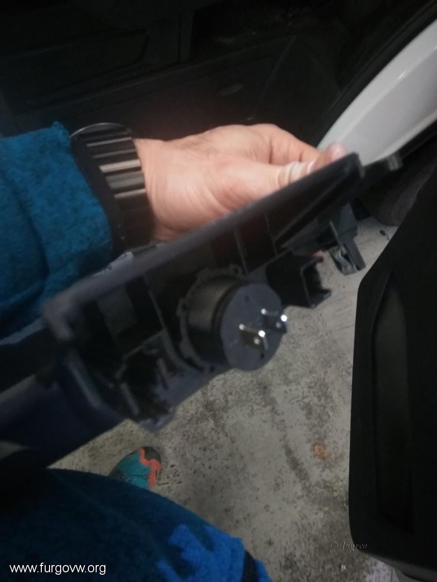

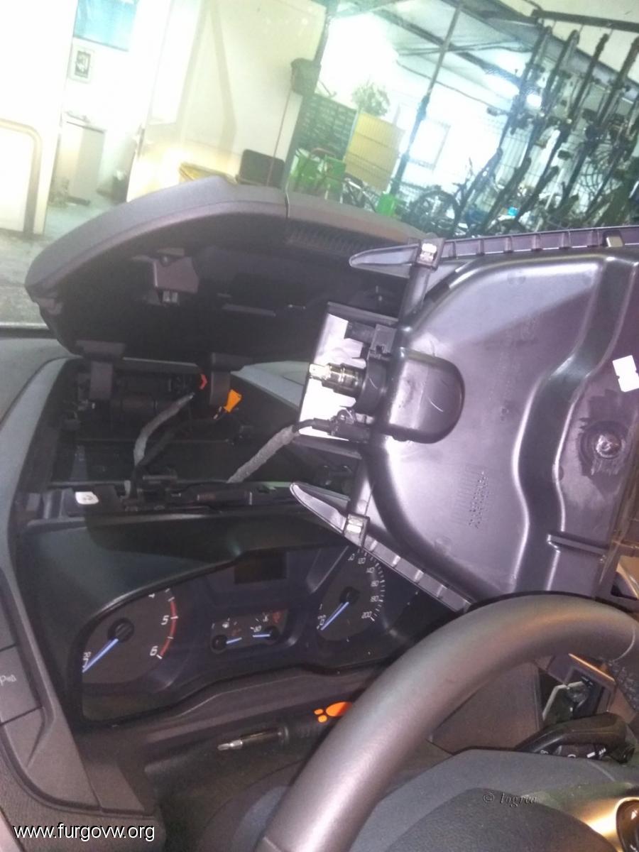

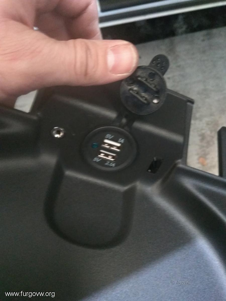

Esta mañana he liado a un compi del curro y nos hemos puesto a trastear con las luces y cables.
Desmontar la guantera es facilísimo. Tiene 2 tornillos de torx. Los quitas y haces un poco de palanca y saltan 2 pestañas que hay cerca de los tornillos. Las otras 2 están cerca de la bisagra y saltan también bien.
Una vez en la mano hay 3 conectores. El de usb, el de mechero y el de audio.
El de audio se levanta una pestañita y se quita, el de usb igual y queda el de mechero.
Este tiene 2 pestañas a presión... que no he tenido narices de quitar así que las he saltado y me he quedado con la pieza en la mano.
El usb para mechero que he comprado tiene rosca con tuerca por atrás y tiene una salida de 2.1a y otra de 1A.
Entra en el agujero dejado por el otro muy apretadito asi que se enrosca y se queda de lujo.

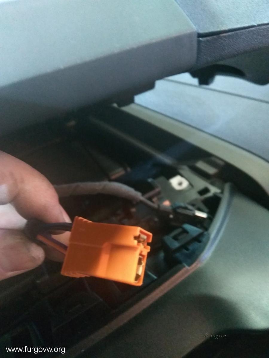

Toca cambiar el conector naranja de la foto por uno que tenga los conectores en paralelo.
En la foto del conector naranja el cable naranja/negro al + y el negro el -. En el que he puesto el + y - vienen indicados así que es sencillo y si no toca usar el polimetro para asegurarse.
Vuelta a meter todo dentro y listo.

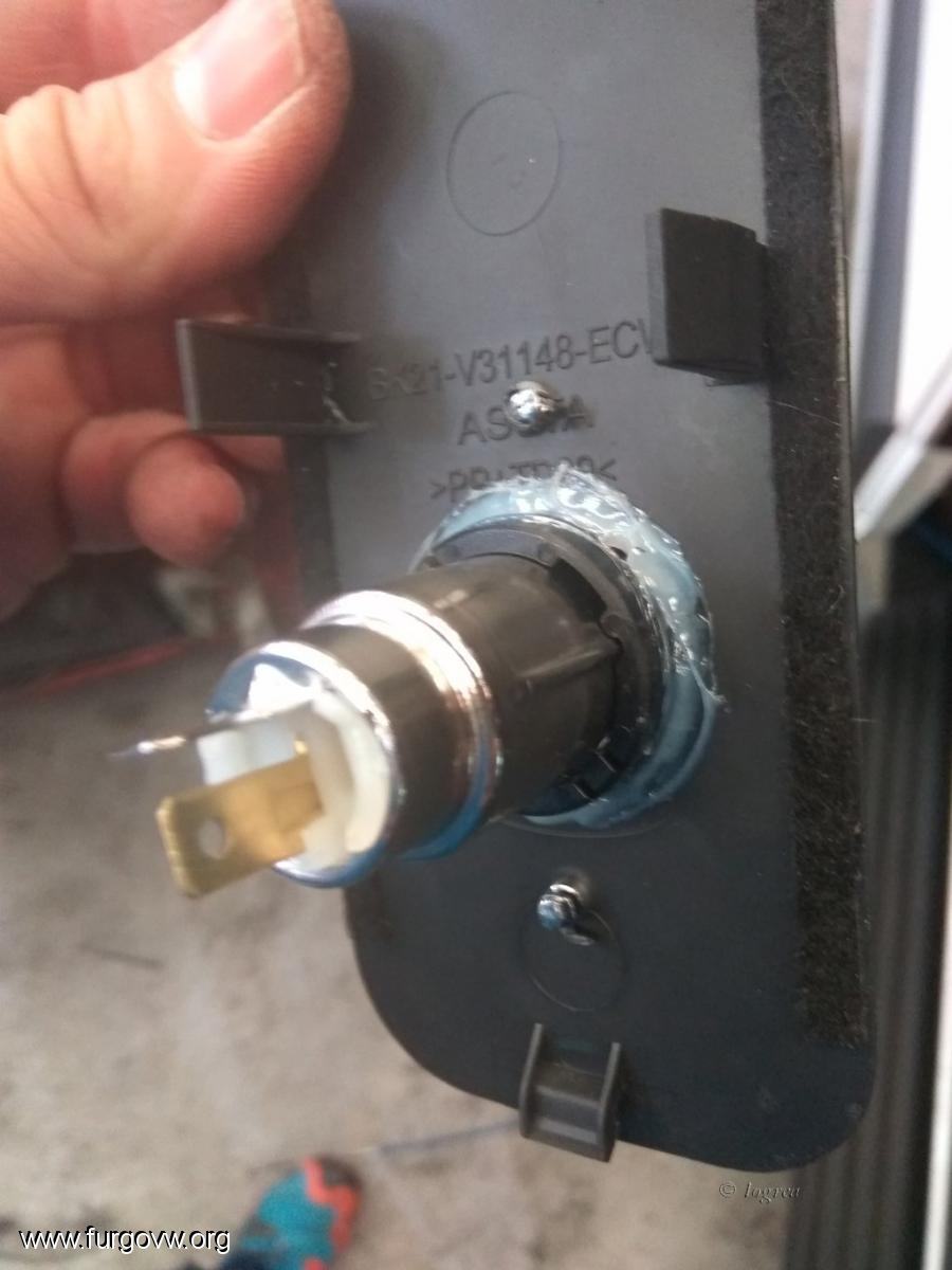

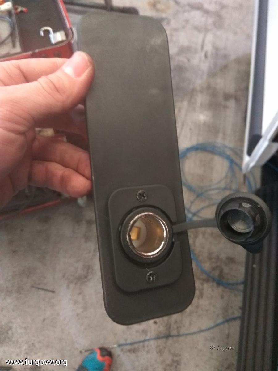

Luego he cogido la toma de 12v de mechero y he usado una de las piezas de plástico que hay en los laterales en las columnas, le he hecho el agujero, metido el conector y así he aprovechado para dejar una toma de 12v debajo del asiento. Muy cómodo si quiere enchufar una tablet o algo así ;)
Como me había cargado las pestañitas he hecho el agujero apretado y le he dado un poco de pegamento.

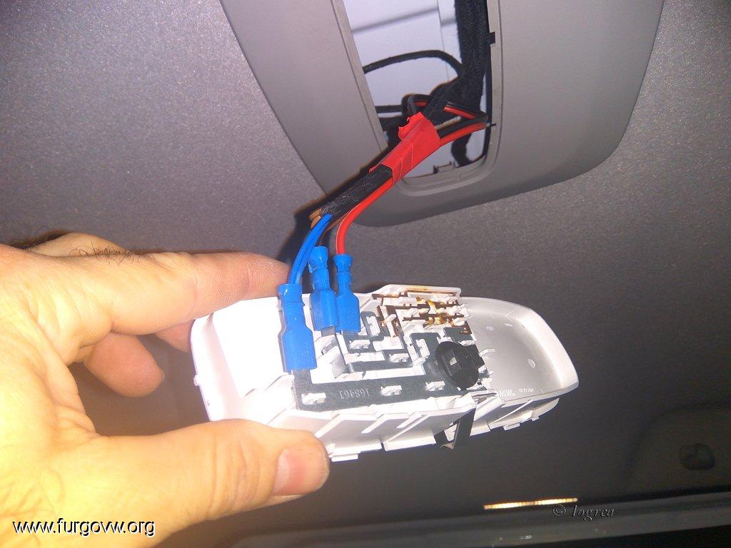

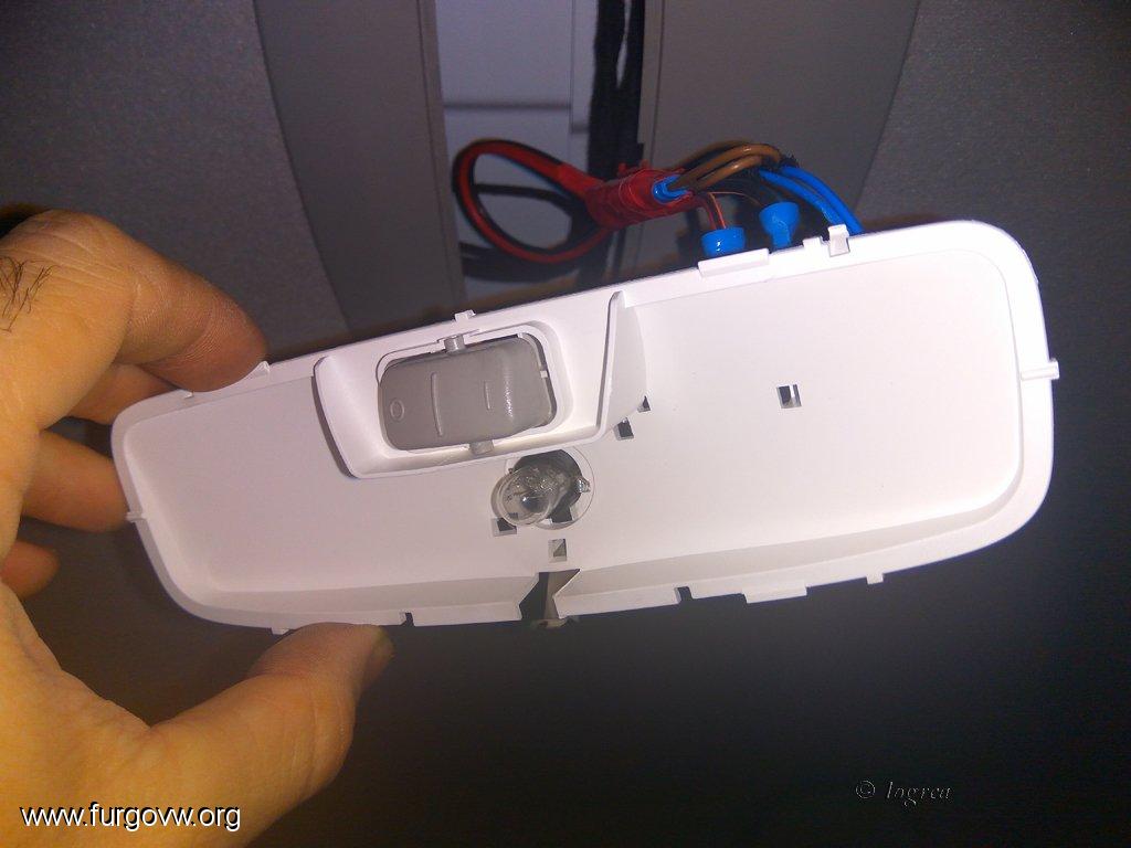

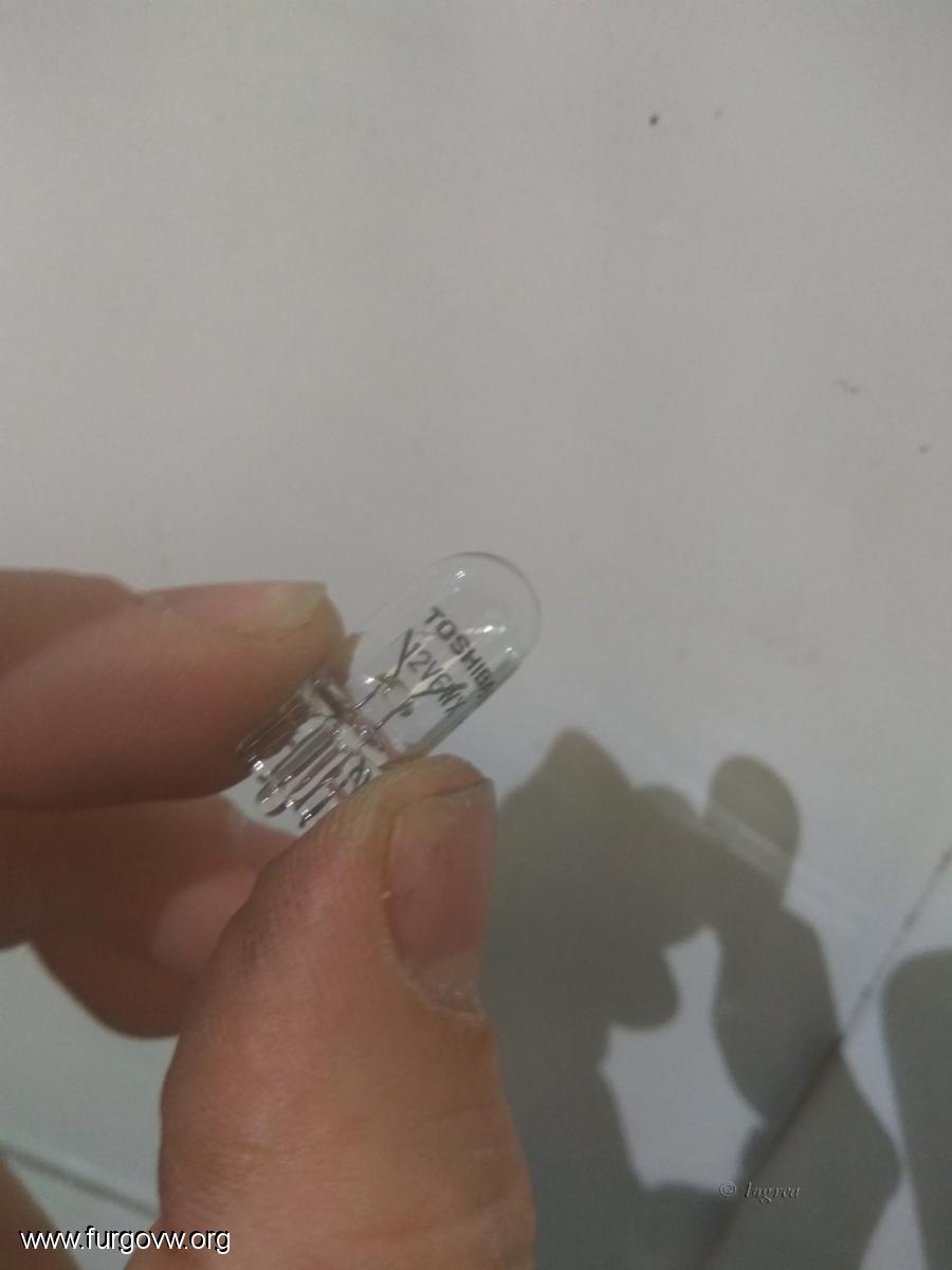

Luego he desmontado la luz del techo. Sale con una tajreta de crédito o un destornillador fino haciendo palanca. Son luces w5w t10 y las voy a cambiar a led.
Me recomendáis alguna tienda o modelo específico???

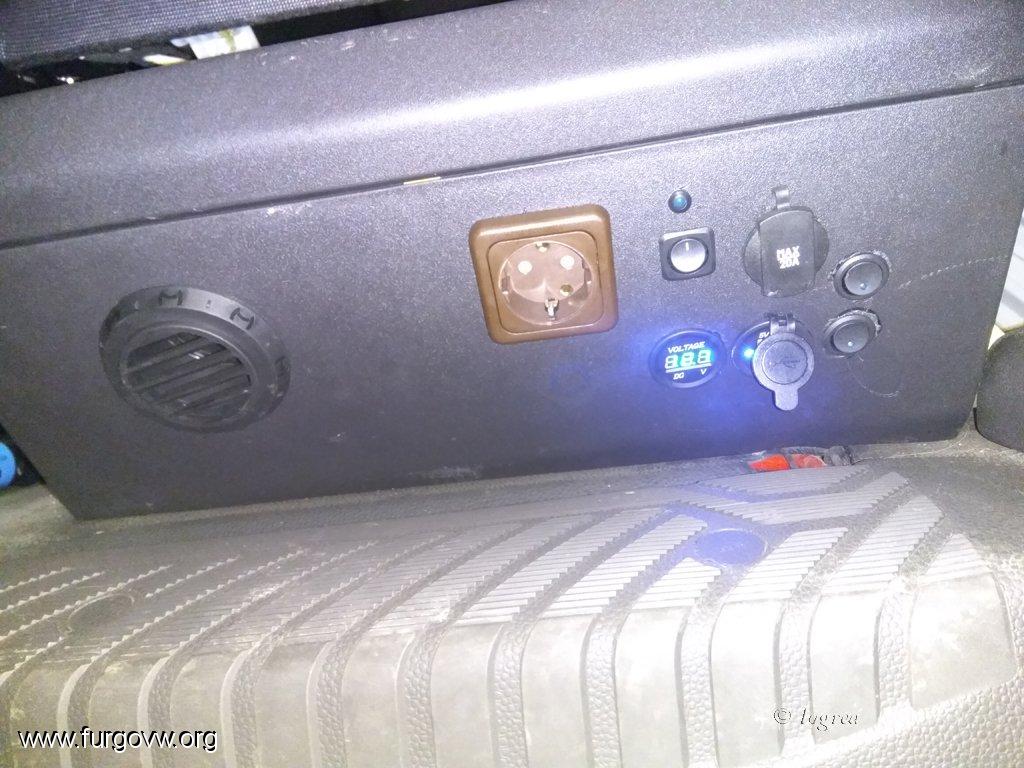

Y para terminar, debajo del asiento del copiloto tengo la 2bat, inversor y calefacción.
Le he puesto una toma de 12v, otra de 2 usb y un voltímetro. La toma de usb y el voltímetro con interruptor (el otro es para encender y apagar el inversor de 220v)

donde has comprado el conector naranja?
Ford Transit Custom: https://www.furgovw.org/index.php?topic=299044.msg4175714#msg4175714
Ya haré la presentación oficial...
iogrea
El naranja es el q viene de serie
El que hace falta tiene 2 conectores en paralelo o sin conector solo con los terminales puedes igual
