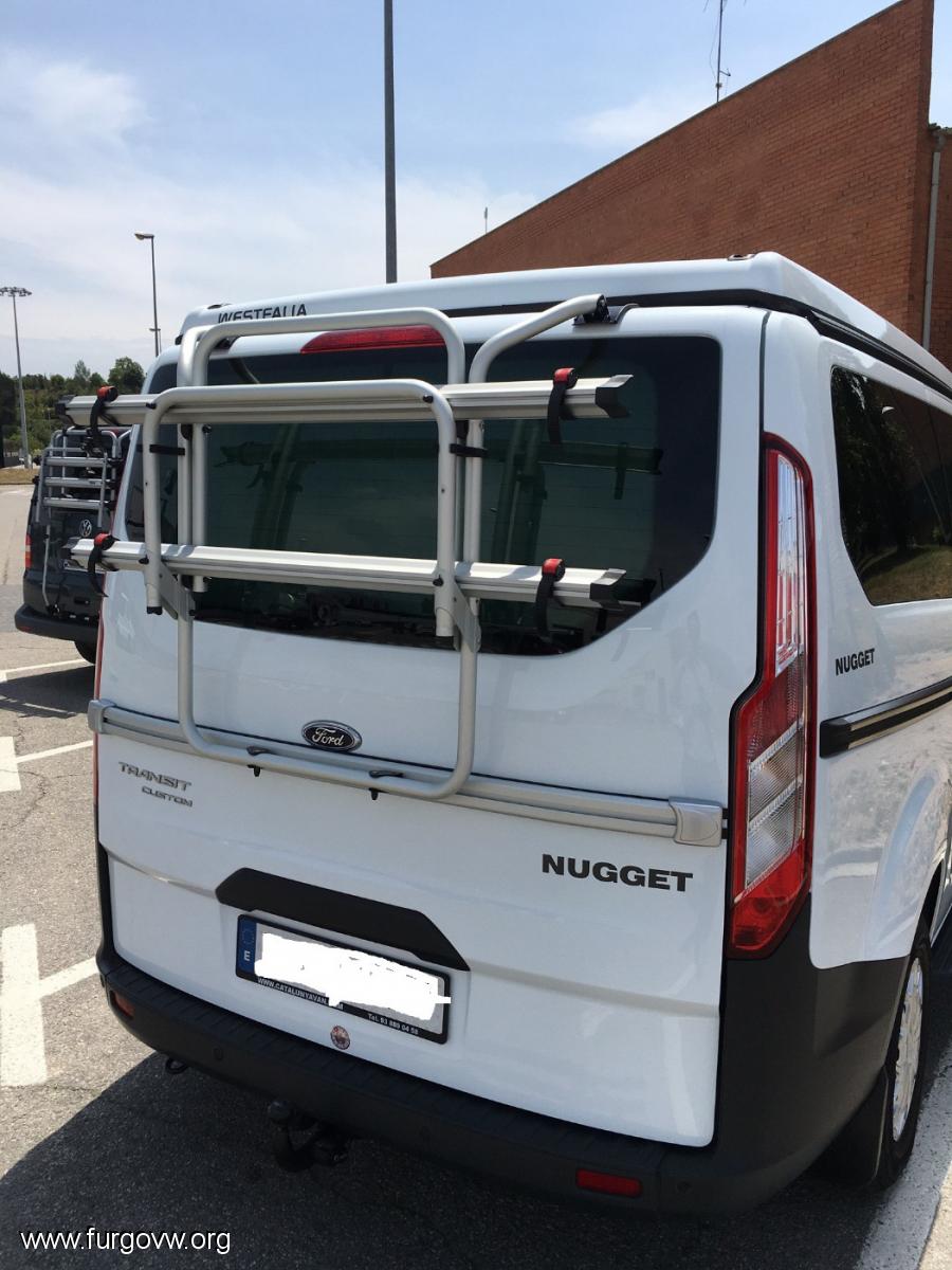

Gracias por poner las fotos de la Nugget, tenía dudas en el montaje del portabicis porque queda pisando el logo de ford y no en el pliegue de la puerta que hay mas abajo, según las fotos de fiamma

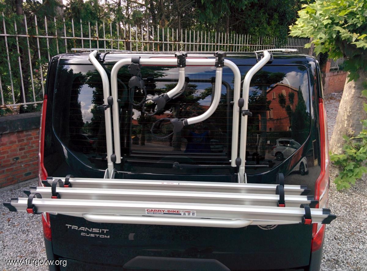

Esto no da para un brico, son 4 tornillos la verdad

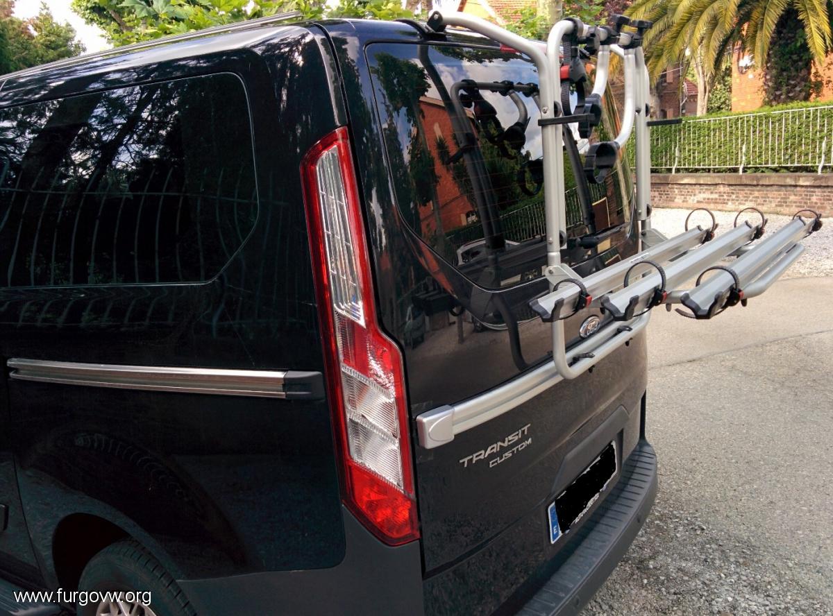

Sólo hay que tener cuidado en centrar un poco los enganches en la parta superior, pero vamos, que con un metro los centras sin problemas. Lo que veis es el modelo para 3 bicis, es decir, he comprado el portabicis, un rail adicional y un brazo central para poder llevar las 3 bicis.
Unos consejos con el portabicis:
1)haced una prueba con tiempo, ya que hay que encontrar la postura en la que las bicis van mejor puestas.

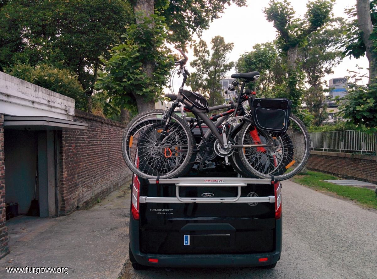

2)Medid la altura nueva: mi bici es muy grande, es de 29 pulgadas y está el manillar, potencia y tija del sillín subida a tope. En mi caso, me voy a 2,60m. La verdad es que la bandeja del portabicis está más alta de lo que se veía en las fotos del Fiamma, por lo que suben bastante.
3)Al primer viaje, repasar el apriete de los tornillos, porque las pletinas superiores cederán un poco y el carril horizontal puede bajar un poco.
4)Tengo que probar algo más, pero me da que los pedales de la bici pueden entrar en el radio de acción de limpia trasero, así que ojo para no cargarse nada.
si alguien tiene más dudas, aquí estoy

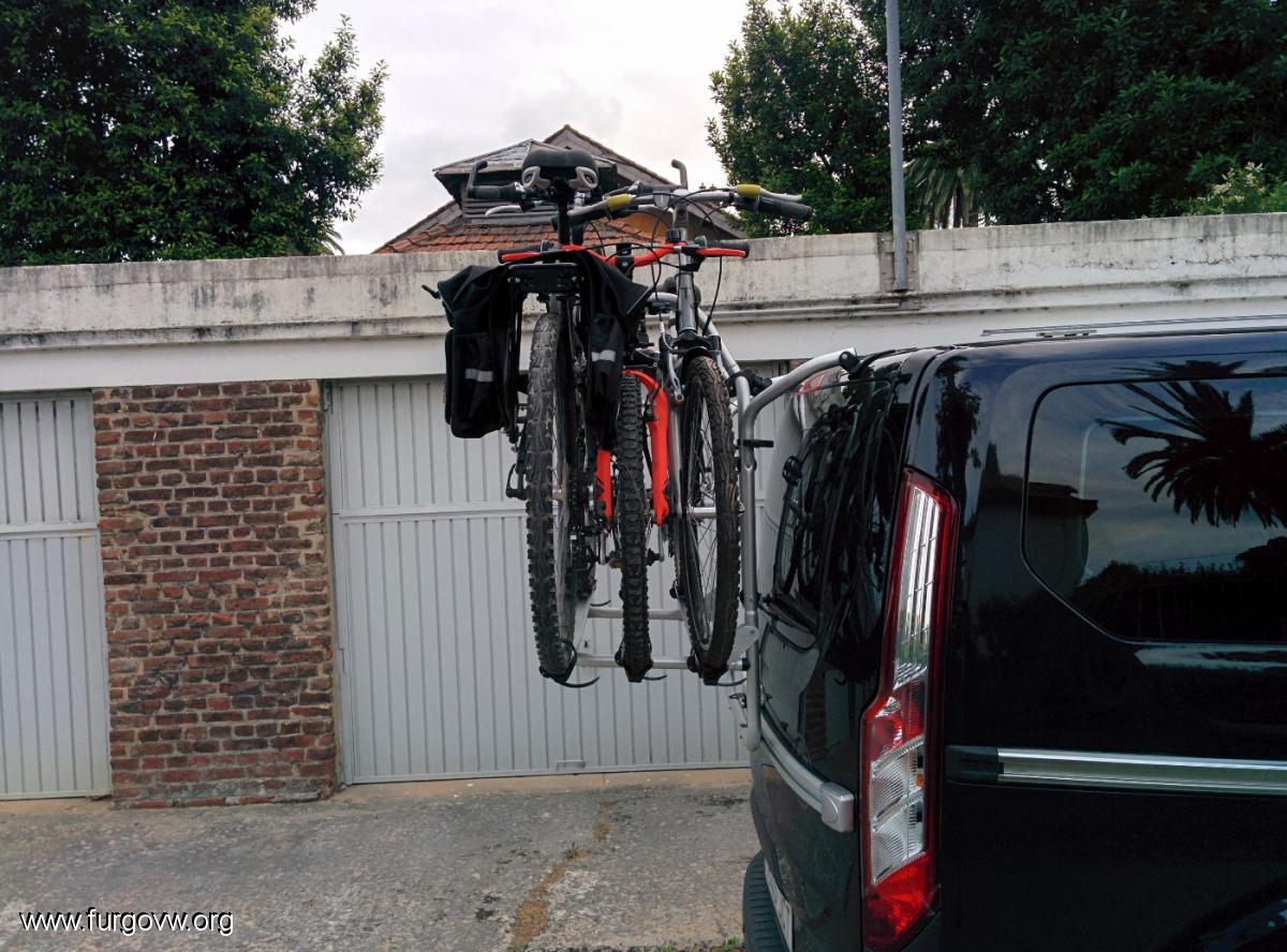

Me salen unos 8cm desde la defensa. Pero es una cota aproximada. La real es que a la altura del limpia, cerrado el ultimo tornillo acaba a 22 cms del cristal.
Si te fijas en la foto que he puesto desde atrás con las bicis puestas, mi bici se sale hasta de la furgo por los costados. Si haces unos agujeros nuevos para poner la barra de soporte más abajo, creas otro problema: las bicis taparían las luces, por lo que tendrías que poner las luces tipo remolque y hacer la instalación para ellas.
Al final, lo que diferencia un portabicis específico para tu furgo de uno genérico es que te garantiza que libras la matrícula y las luces o te indican que tienes que instalar para ir legal

Ostras!! y la poli no dira nada al salir la bici por los costados?
