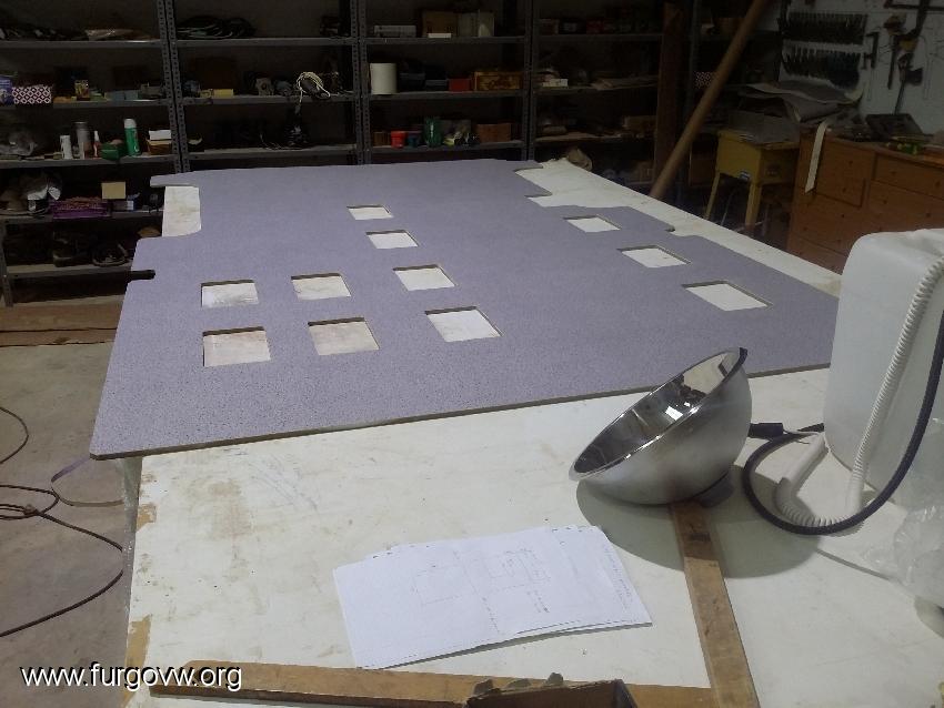

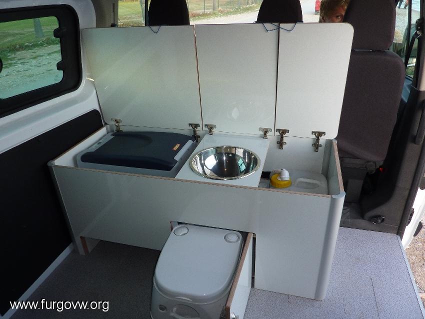

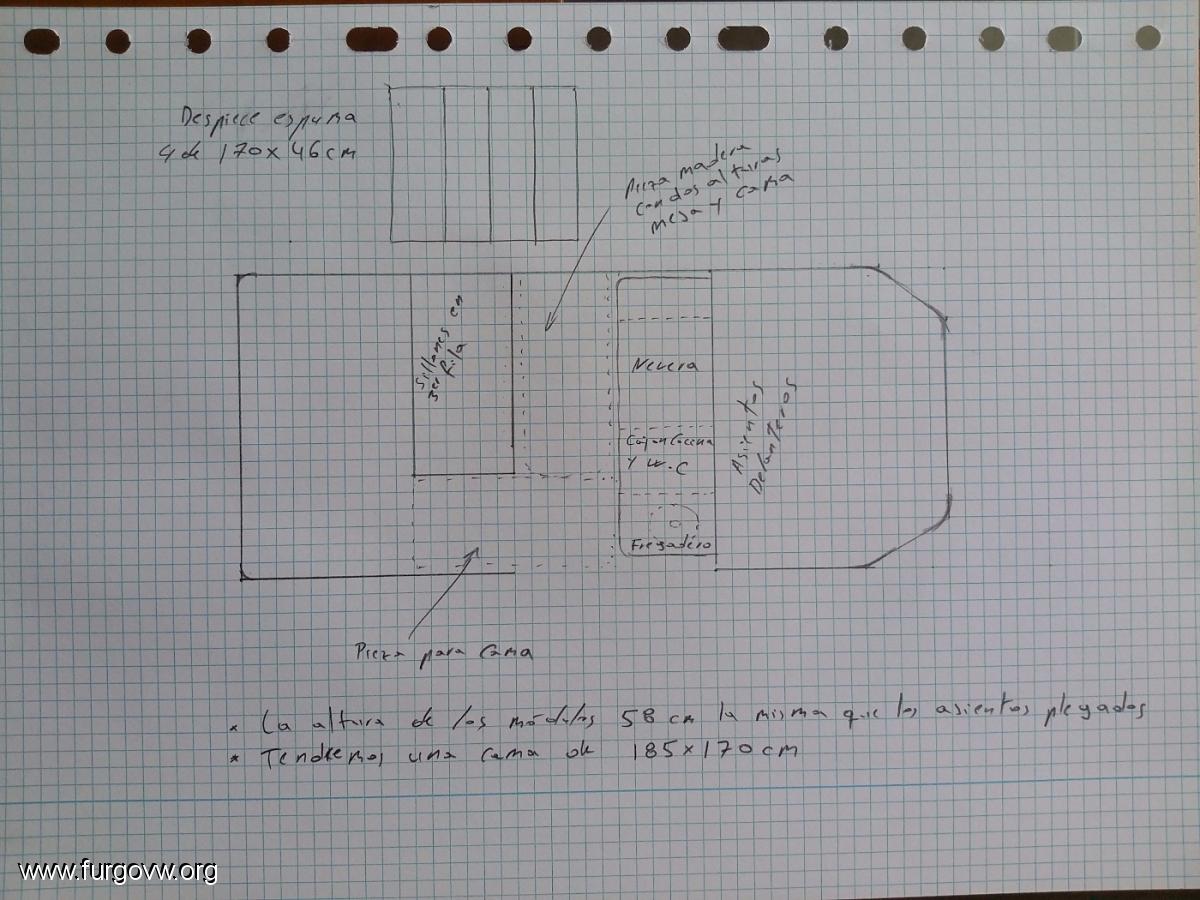

Hola a todos. Despues de algunas horas recopilando información ??? para equipar mi recién entregada
ford custom ya tengo alguna idea clara. Pienso que pondré un módulo tras los asientos delanteros en este
módulo necesito integrar un fregadero con sus dos depósitos debajo, el W.c, y la nevera.

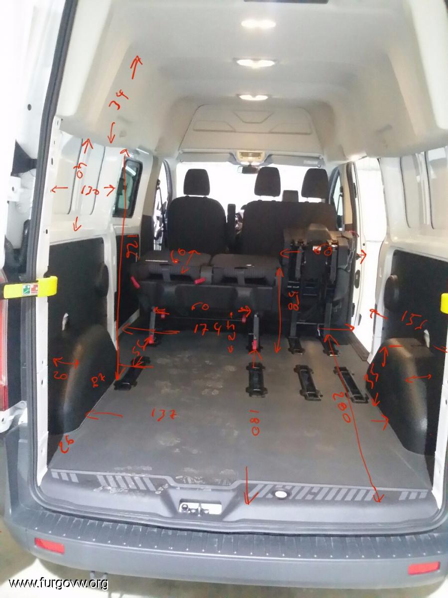

Tomando medidas para decidir como hacemos la distribución:
Poniendo los asientos traseros en la tercera fila quedaría la zona de estar con mueble y mesa.
En la parte trasera aun quedaría espacio para material.

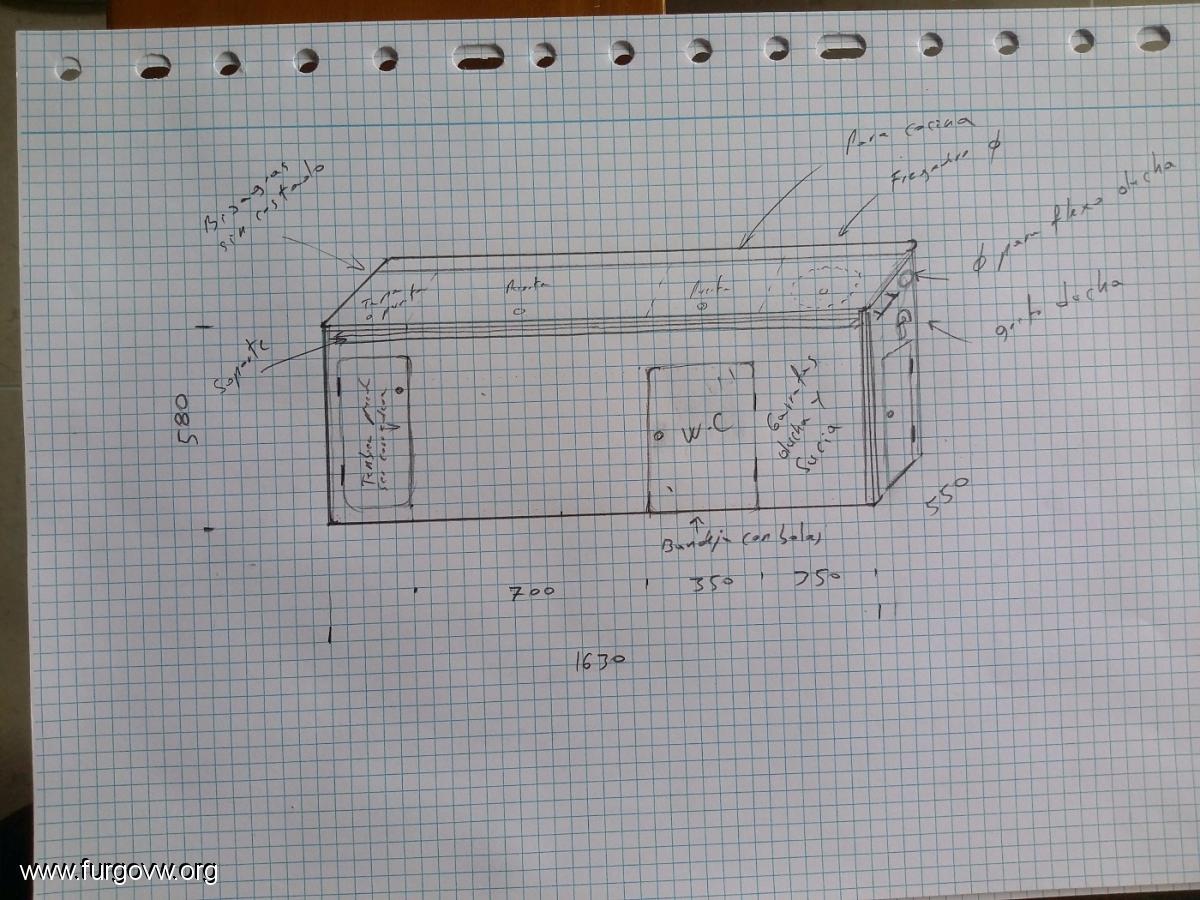

Pongo un esbozo de la distribución:
El módulo que he pensado hacer es este. Un baúl con distintas puertas en la parte de arriba, una en el costado para las garrafas ducha
y deposito aguas sucias  y dos por delante.
Ahora estoy con la elección de los materiales a utilizar:
Tableros de madera contrachapado forrada con estratificado.
Un suelo de vinilo que sea fácil limpiar.
Una garrafa de estas que tienen grifo ducha integrada.
Fregadero diámetro 30cm aprox.
W.C para integrar dentro del mueble.
Nevera.
El tema de la segunda batería no me atrevo y pediré el trabajo en algún taller. ( He visto una oferta en Andorra por 380€ instalación ,batería, relé y dos tomas 12v.)
En fin.... intentare ir poniendo información del proceso. Por si fuera de interés para algún usuario de Ford Custom.

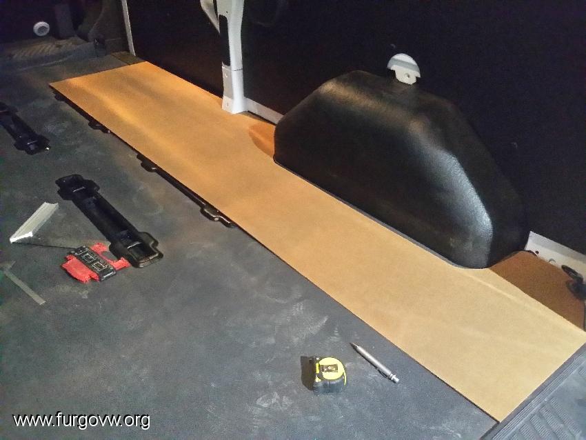

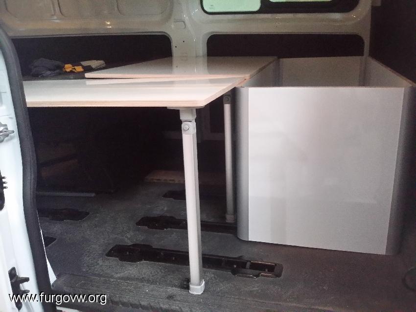

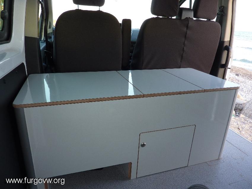

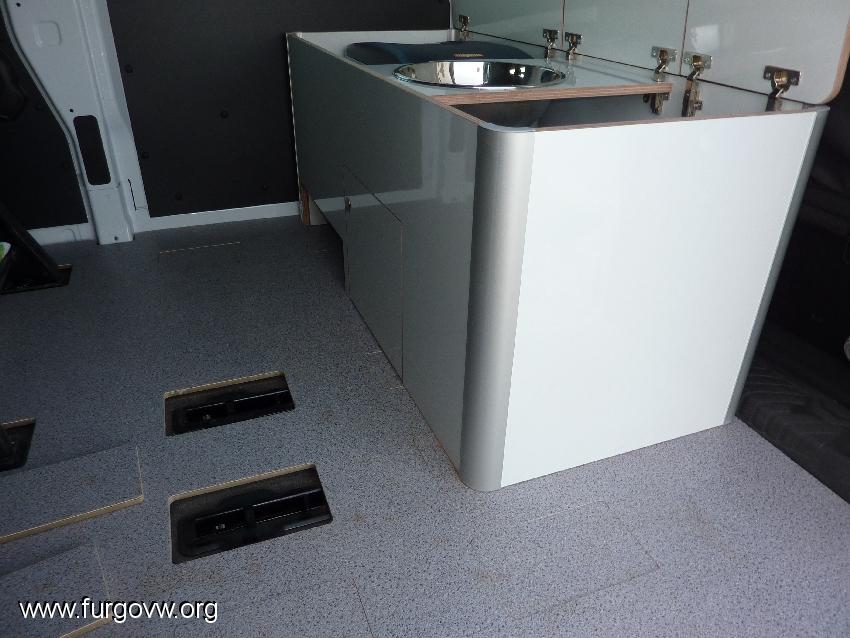

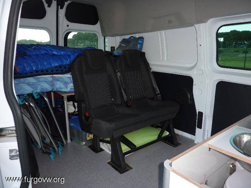

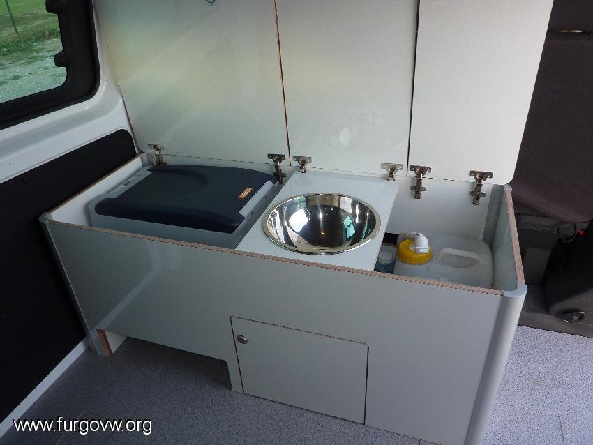

Después de varios días sin actualizar, intento poner algunas fotos de los trabajos realizados:
davidmat
Que de sitio!!!! Así cualquiera.....
No, en serio, muy buen trabajo

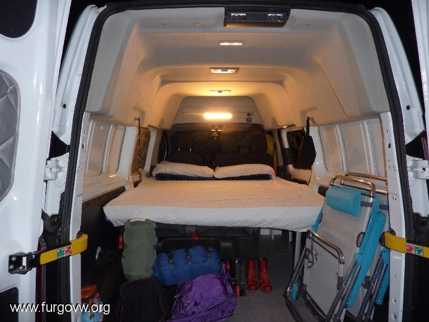

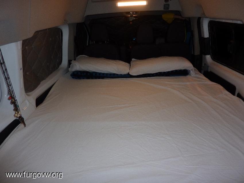

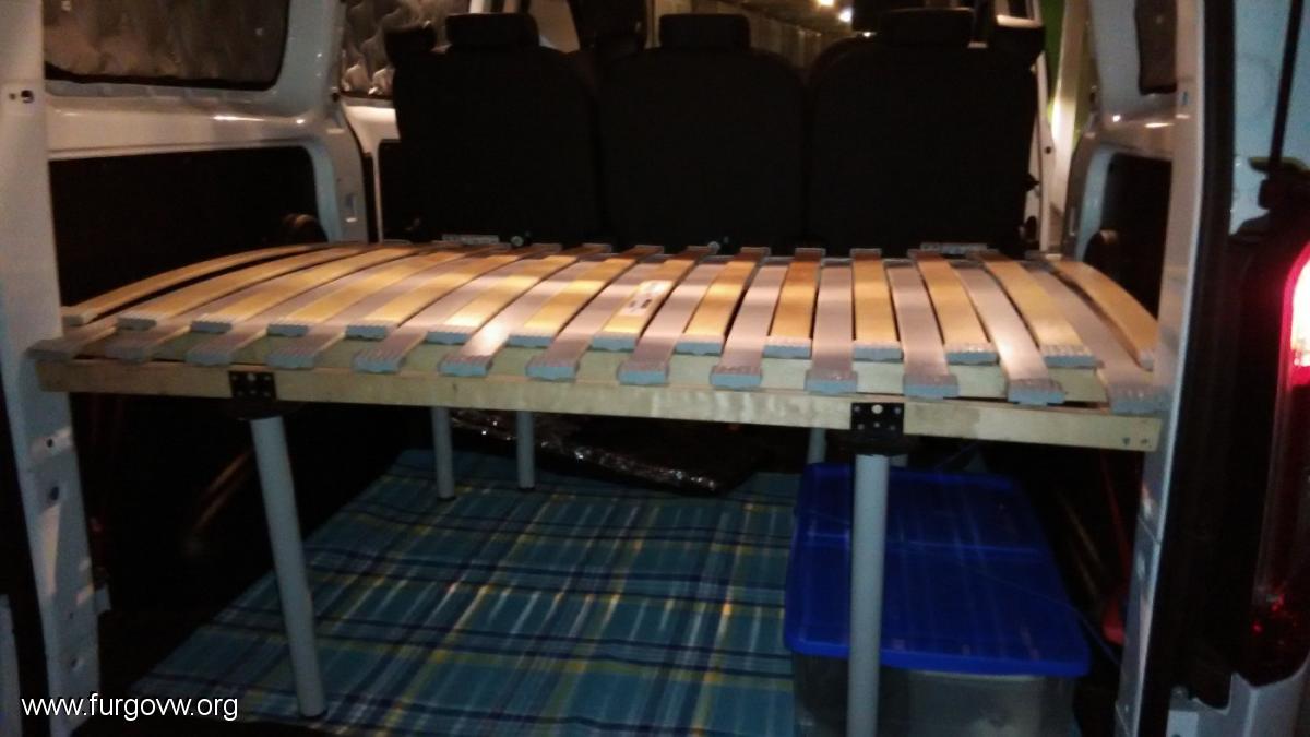

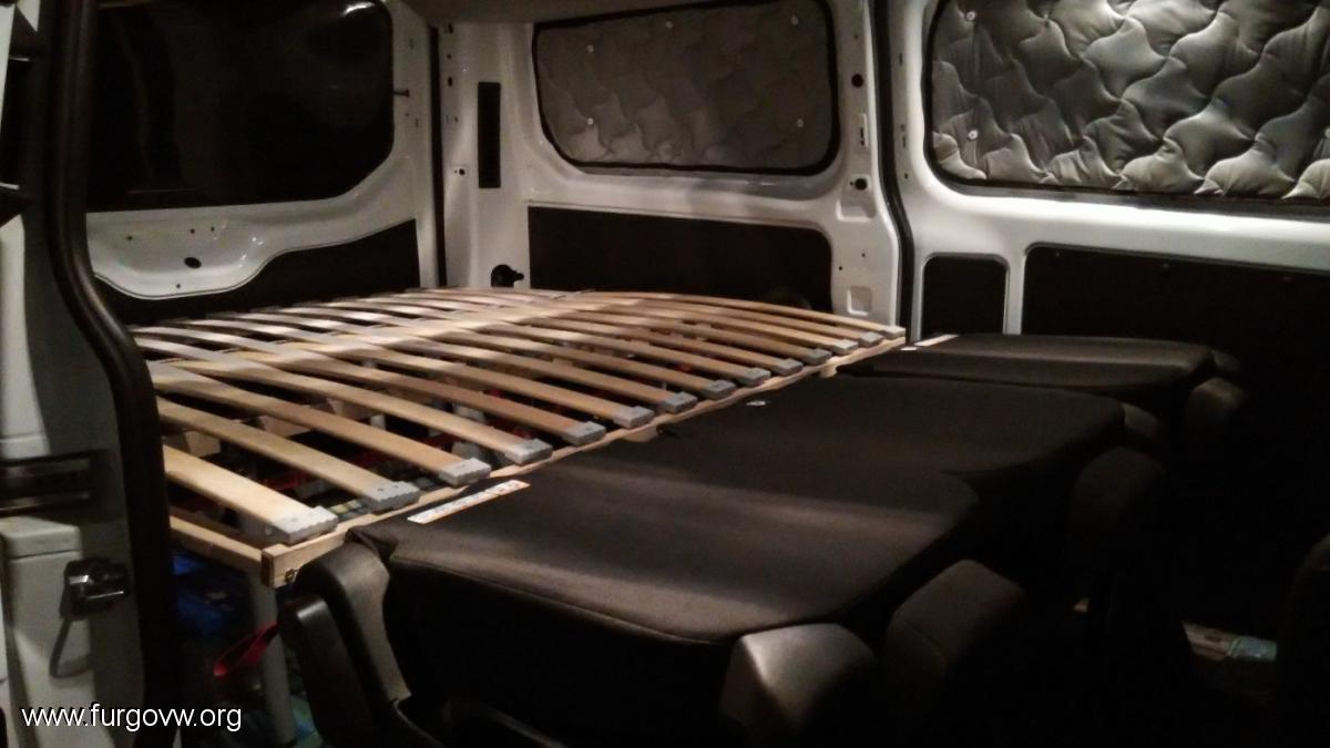

Un par de fotillos del somier plegable que me he agenciado para ir tirando. Por 50€ ni tan mal.
Juanillo85
Este es el que tenia un forero a la venta no? La idea es cojonuda para un quita y pon la verdad.

Cita de: Roys en Abril 18, 2016, 23:55:17 pm
Cuando da de distancia entre el panel negro de los lados ? Vamos la anchura de panel a panel ? Y de cristal a cristal ?
Lo bueno de esa es que no lleva el aire trasero que quita mucho sitio .
Y la cama de ancho cuanto da ? Del portón al asiento .
Esa distribución si se pude dormir a lo ancho es muy buena , quitar el asiento de la puerta corredera y poner un mueble pequeño con nevera y fregadero y listo . Y llevar la cama siempre echa  :)
Roys
Hola Ta. De panel a panel da 172 pero no se si sera un poco justo para dormir. Yo mido 1,73 tengo que probar. De ancho hasta los asientos en torno a 1,30. Los cristales quedan demasiado arriba como para aprovechar los huecos de las ventanas.
La idea que comentas es buena para personas bajas como yo aumque con el somier pierdes el acceso al maletero desde el interior para coger ropa y demas. Con arcones seria diferente.
Esto lo he cogido para ir tirando unos meses antes de llevarsela a algun preparador. Tengo un cacao con la distribucion... Ya se vera.
Juanillo, si que es el somier que puso en venta el forero Gomy. Ya vi que estabas interesado.
