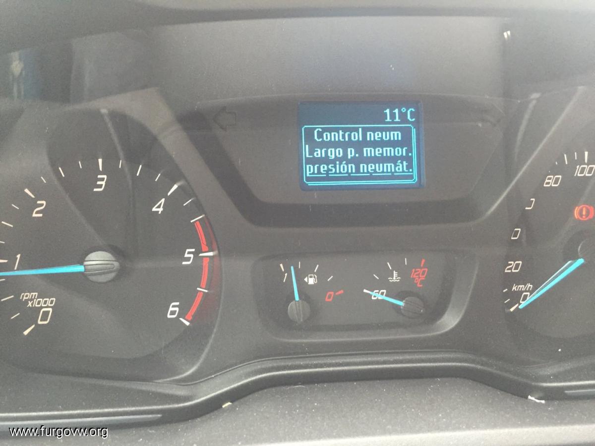

Lo de arranque de pendiente para mi sigue siendo un misterio. Lo tengo activado, pero nunca he notado nada en una cuesta. Ademas de vez en cuando me aparece un mensaje que me dice: arranque de pendiente no disponible...despues lo de control neumaticos ni idea tampoco, siempre me pone lo mismo:

Creo que si mantienes pulsado el boton ok del volante hasta que llegue al final una barra que aparece, te memoriza esa presion y si baja te avisa.  Lo digo mas por logica que por otra cosa.

A vale. Si eso ya probe pero pensaba que aparecian a cuanto estabam hinchadas, pero por lo que veo es solo para avisar.

Lo de la presión. Cuando baja más de 1 kilo de la presión (aprox.) grabada en memoria, se enciende la alarma. Me pasó porque creo que en la visita al conce a revisar niveles, el chaval que me miró las ruedas me las debió dejar a 2,5 kilos. Me pitó porque tenía una a 2,4kg. Rellené todas, a los 3,4kg, pero la alarma no se quitaba. Dando unos segundos al reset, se quita la alarma y se fijan los nuevos niveles de alarma.
