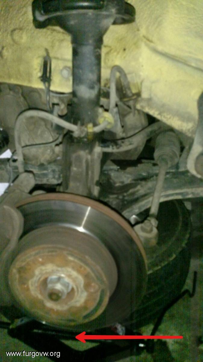

Levantamos la furgo con el gato, y quitamos la rueda del lado que vayamos a cambiarlo. El tirante de suspensión esta por detrás de la suspensión.

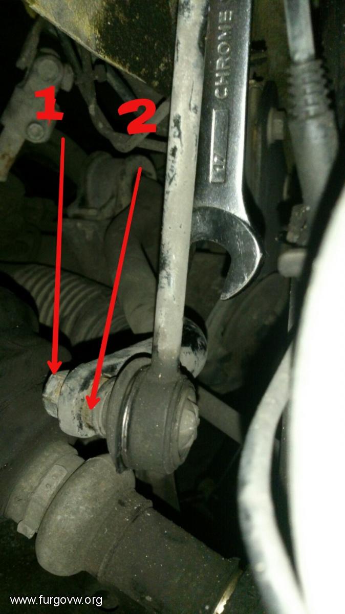

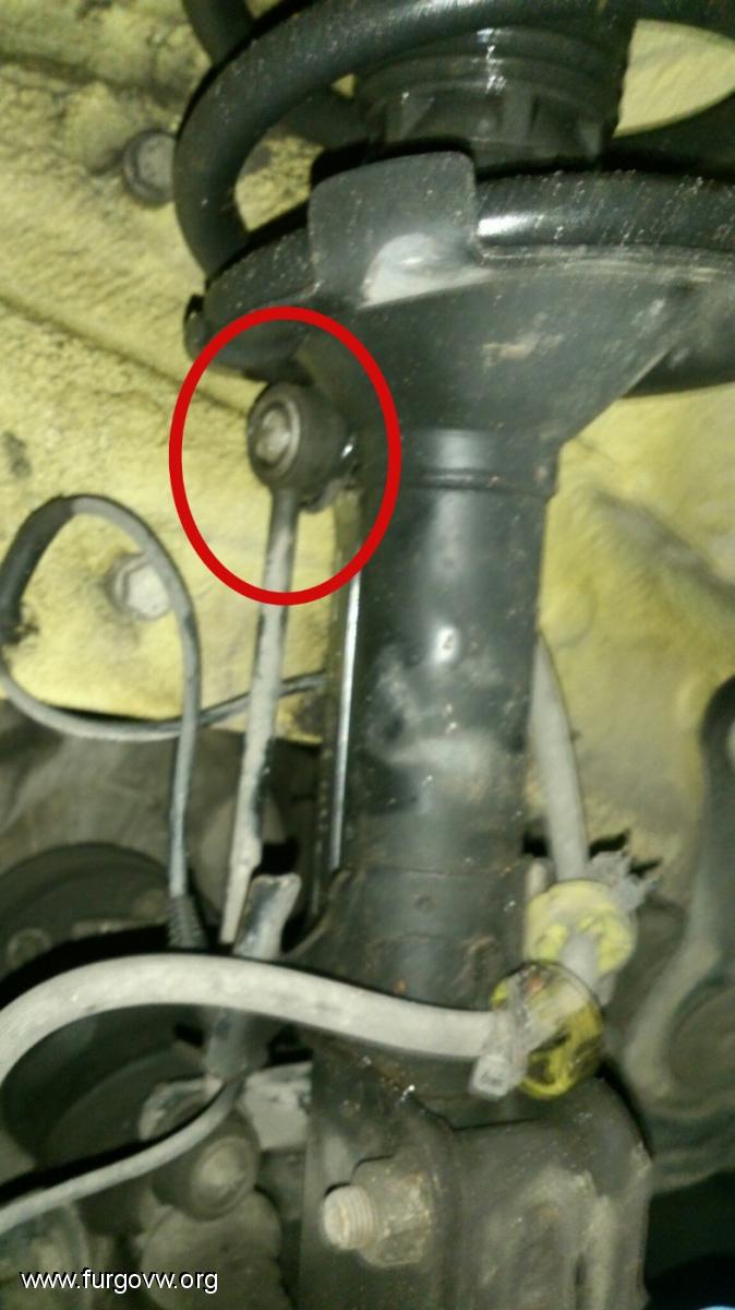

La parte marcada es la parte de arriba del tirante que va sujeto a la suspensión. Los tirantes van sujetos mediante dos tuercas(1), uno en la parte de arriba y otro en la parte de abajo. Lo que ahí que hacer es sujetar el esparrago del tirante que tiene una tuerca fija (2) con una llave fija para poder soltarlo ya que si no lo hacer el esparrago del tirante se mueve y no se podría soltar.
Sujetas la tuerca fija del tirante con la llave fija y por el otro lado lo soltamos con la carraca o sino con una llave fija

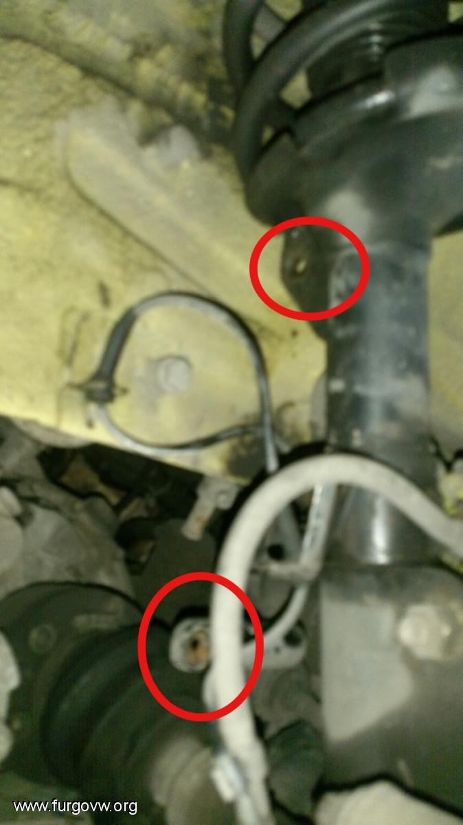

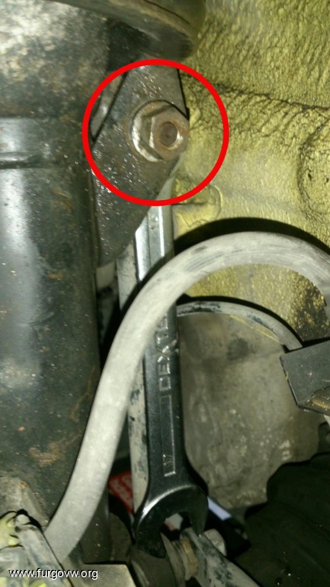

Una vez que sueltas la tuerca vuelves a hacer lo mismo con la tuerca de la parte de abajo del tirante.
Cuando tengas las dos tuercas sueltas costara sacar el tirante estará bloqueado, en ese momento es cuando utilizamos el segundo gato, lo ponemos debajo de la suspensión y levantamos la suspensión

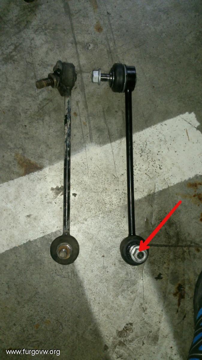

Antes de poner el segundo tirante fijaros que sistema tiene para apretar ya que el que compre yo en vez de tener la tuerca fija en el esparrago del tirante tenia en la punta del esparrago un agujero con la forma de llave de torx para sujetar y no se mueva mientras lo aprietas
Soltamos las tuercas que lleva el tirante y lo colocamos en su sitio metiendolo por los agujeros correspondientes otra vez
Si vemos que no entra levantamos con el gato que tenemos puesto en la suspensión asta que encajen los agujeros y entre sin problemas. Lo dejamos así y roscamos las tuercas en los espárragos a mano, una vez que se ponga duro, metemos la llave de torx para sujetar y con la llave fija apretamos la tuerca todo lo que podamos y quede bien duro y fijo en su sitio.
