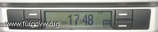

Muy buenas tardes, soy nuevo en este foro. Tengo una duda, he comprado una Multivan T5 con calefacción estacionaria instalada de serie, la que lleva el display azul debajo en el techo. Mi problema es el siguiente, la pongo en marcha con el motor parado, a los 10 minutos o menos está calentando pero mi duda es como puedo ajustar una temperatura optima ya que en el display de la calefaccion estacionaria me sale todos los iconos como proteccion de niños, temporizador, etc.. pero no me sale el icono del termometro como indica el manual de VW.
Hay que decir que la furgoneta tiene climatizador y me permite ajustar solamente la intensidad de los ventiladores. Alguien me puede echar un cable?

yo diria que no se puede regular la temperatura,en mi t5 ocurre lo mismo.no se te para a los 30min??

Una vez arrancada la calefaccion, la temperatura se regula con los dos botones de la izquierda. Al pulsarlos no te sale el termometro?  ???

Yo lo pongo en funcionamiento continuo. Cuando te salga el indicador de los minutos, le vas subiendo con la tecla superior izquierda hasta que te salga el símbolo de infinito (un ocho acostado) Y despues le ajustas la intensidad. Del uno al 9 creo que es  yo al tres me va de lujo. Estará encendiendose y apagándose para mantener una temperatura optima.  A más nivel mas tiempo encendida claro está...

Nada que yonuna vez la arranco y me salen creo la cuenta atras de 10 min. Con los botones de la izquierda no me hace nada. Es todo un misterio.

Hola espinalt, mi furgo también es del 2004 y creo que estamos igual. Esta debia ser la cale más economica y quizá no tiene regulador de temperatura. La unica cosa que sé seguro que puedes regular, es el flujo del aire que funciona del mismo modo que el climatronic: con la ruedecita donde hay el "Auto". Por lo demás, es una cale un poco justa de opciones.

Efectivamente, no se puede regular ni la temperatura ni el tiempo que está en marcha, al menos en la calefacción que tengo yo, que parece que es la misma que la tuya espinalt1982.
El único modo que encontré para dejarla encendida constantemente, fue el de dejar el contacto puesto en la llave del coche, cosa que hizo que me quedara sin batería ya que no tengo una segunda batería. Parece que de este modo, no estás limitado a los 30 minutos, el "30" no aparece en la pantallita.

Dandole vueltas al foro he encontrado este valiosisimo post que explica porque tu furgo y la mia edpinalt, no tienen temporizador ni regulador de temperatura: http://www.furgovw.org/index.php?topic=270895
Resumiendo, tenemo un sistema de webasto instalado en nuestra furgo que en teoria solo servia para calentar el motor en caso de temperaturas muy bajas. Por 90€ habia un upgrade que la convertia en una pequeña calefa que a parte de calentar el motor, echaba el aire calienta que generaba por las toberas del aire pero que debido al consumo electrico del sistema exagerado, debia estar limitado a 30min.
Lo dicho, no se puede regular mas de lo que ves. Eso si, cuando haga mucho frio (+5° o menos), arrancalo para calentar el motor y q no sufra.
