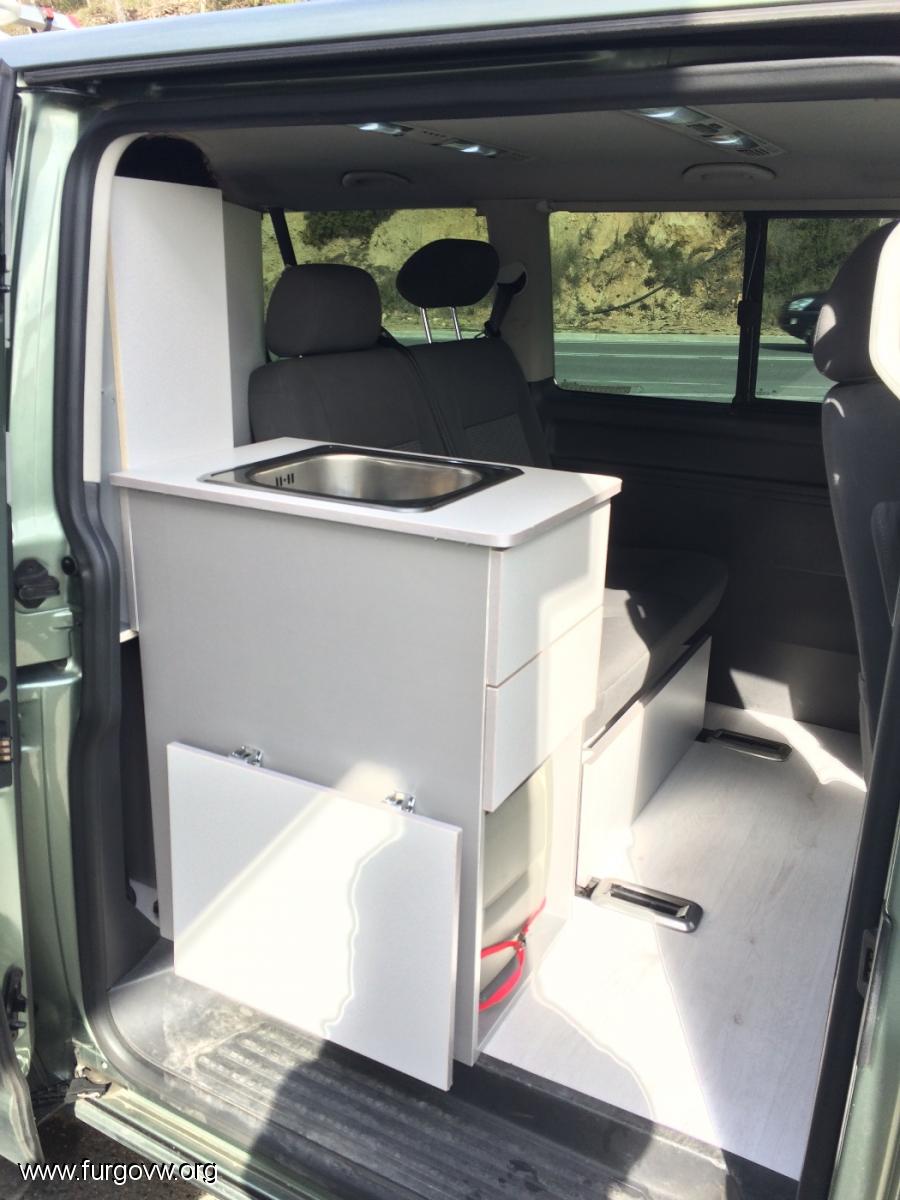

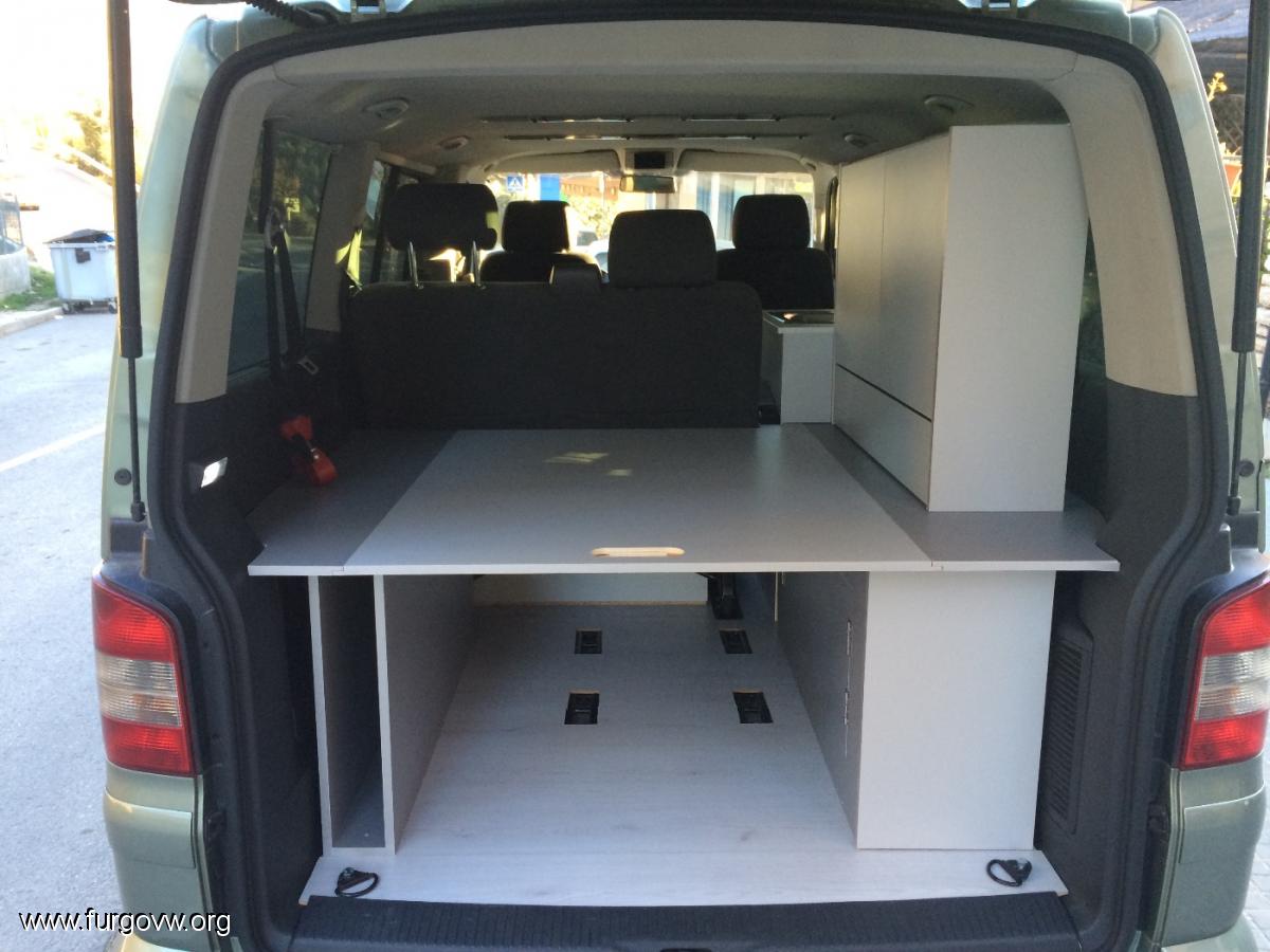

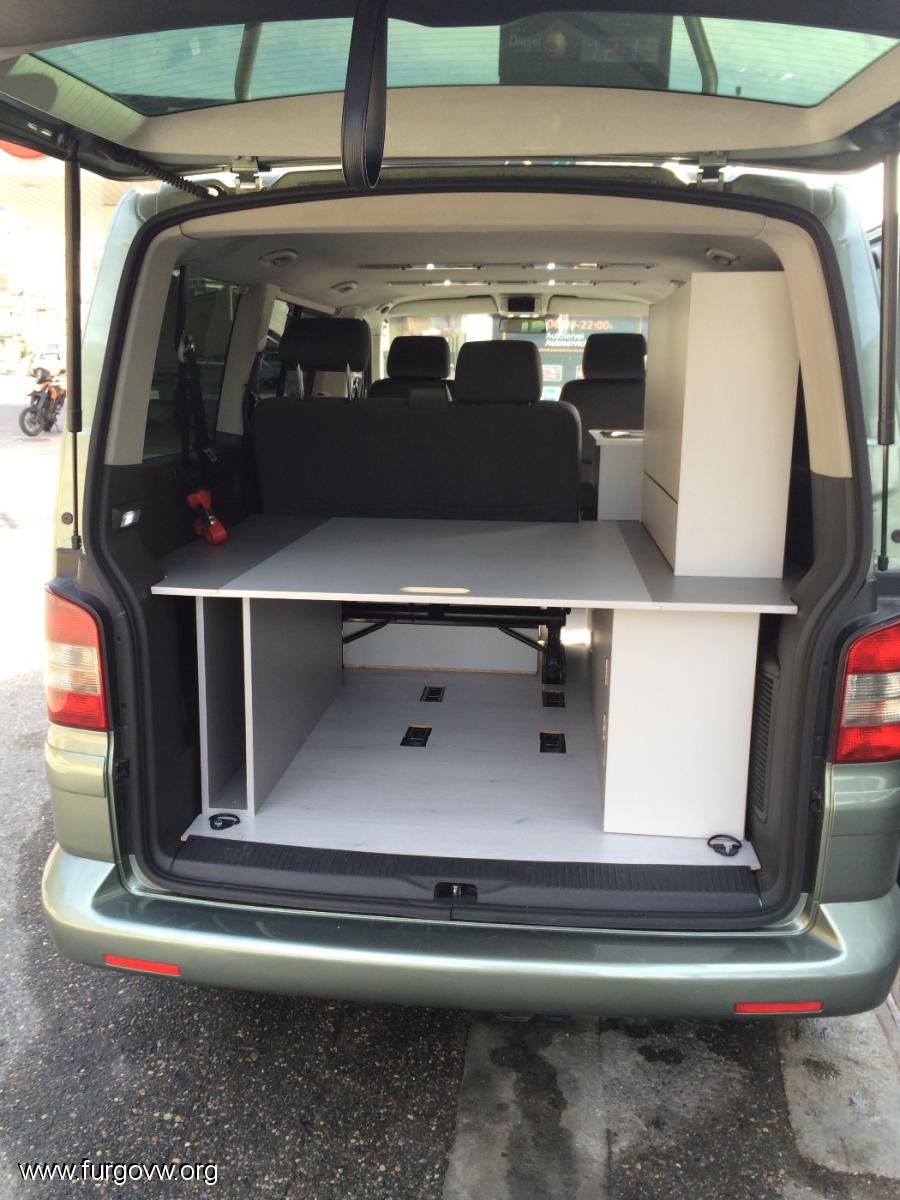

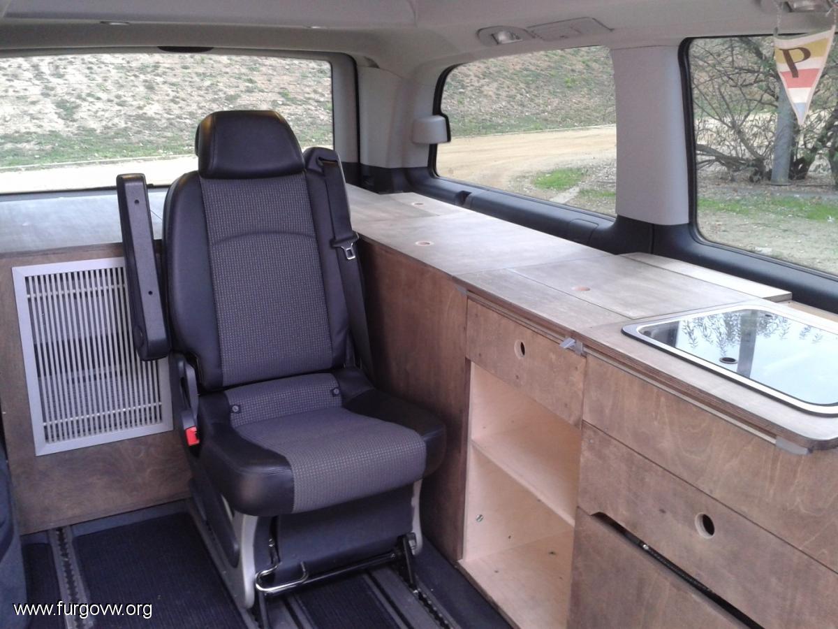

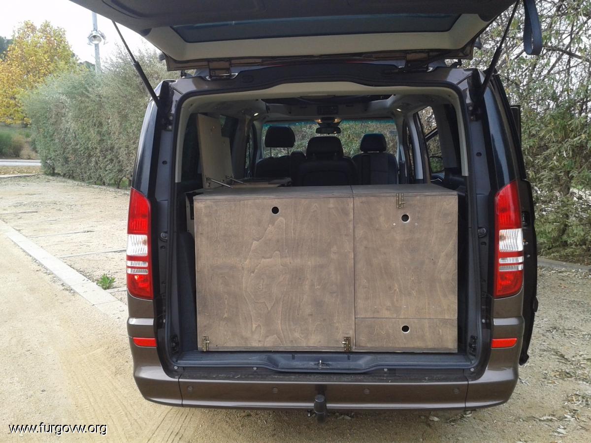

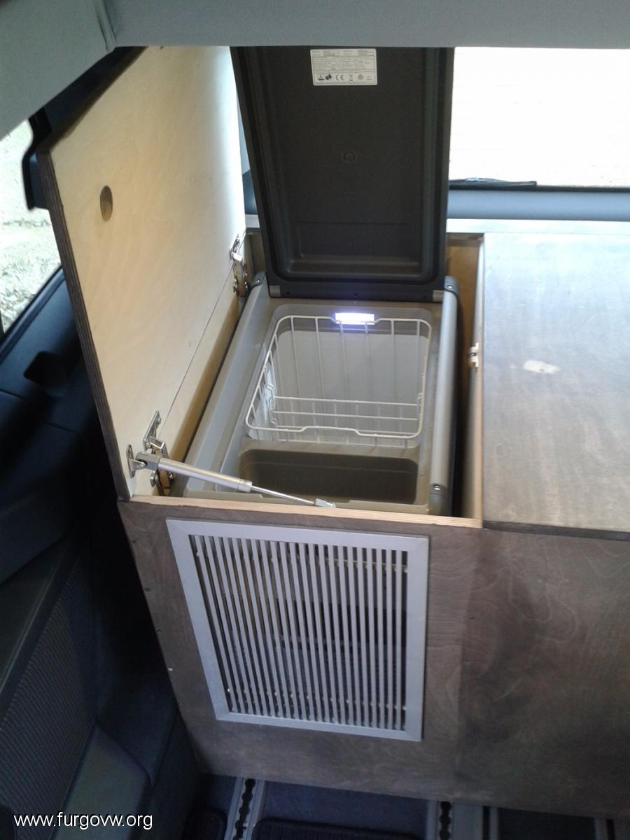

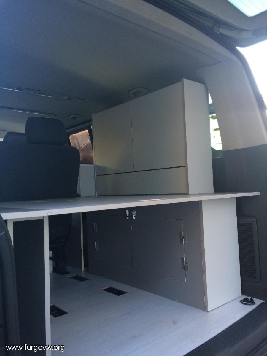

Buenas tardes a todos!

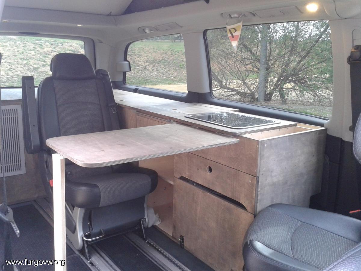

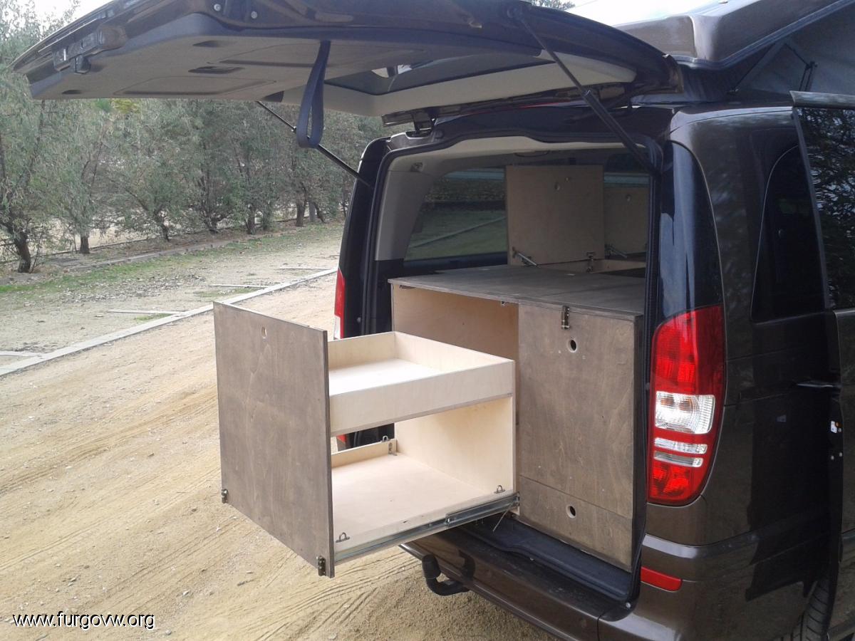

Creo que ya me presente hace algún tiempo, cuando empece a indagar por este mundillo. 6 meses mas tarde ya tengo mi furgoneta y mi camperización a medias.  Estoy pendiente de los colchones y la instalación de agua. Asi que se aceptan sugerencias.

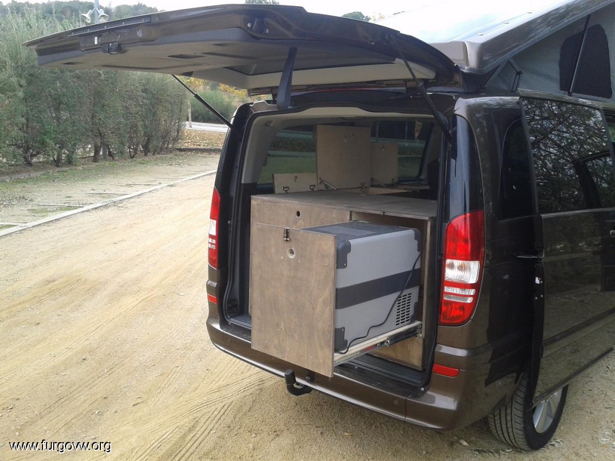

Por ahora tengo los muebles, los depósitos, la pica, calefacción webasto, segunda batería de 100amp y la nevera waeco cdf35, creo que ya esta.

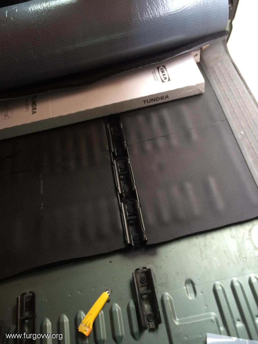

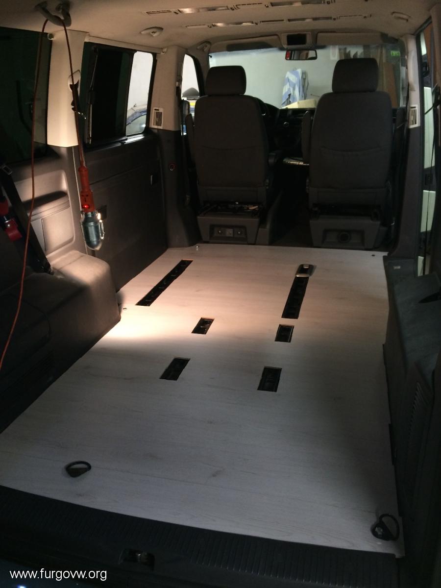

El aislante del suelo es Kaiflex y el parket uno del ikea Ac3
Colchones tenia pensado 10cm 25kg, tengo una cama de 1,20 x 2m

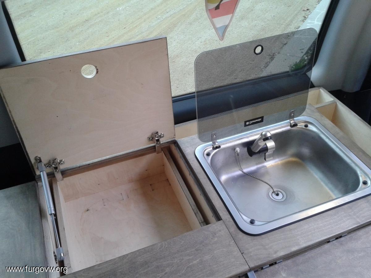

Instalación de aguas limpias y sucias, tengo ya dos depósitos de 48litros y la duda es si poner un grifo ducha, un grifo y enchufarle una manguera cuando quiera ducharme o montar una toma de ducha independiente en el maletero.

Que madera has utilizado para muebles?los cantos son de goma?los de T?
sherco06
Muy limpios los muebles.
¿El mueble del fregadero esta colocado enlugar de uno de los asientos traseros?
Luisdebcn
-La madera usada es contrachapado cpl de 15mm
-El canto es el precolado, en función de su desgaste quizás me planteo cambiarlo por el que dices "T de goma"
-Mi configuración de asientos eran 2-2-3 y si es el lateral donde iría el asiento de la segunda fila, vi la ventaja de poder poner la mesita esa lateral para cocinar y poder aprovechar la pica desde fuera, dentro y con mi altura un poco incomodo...

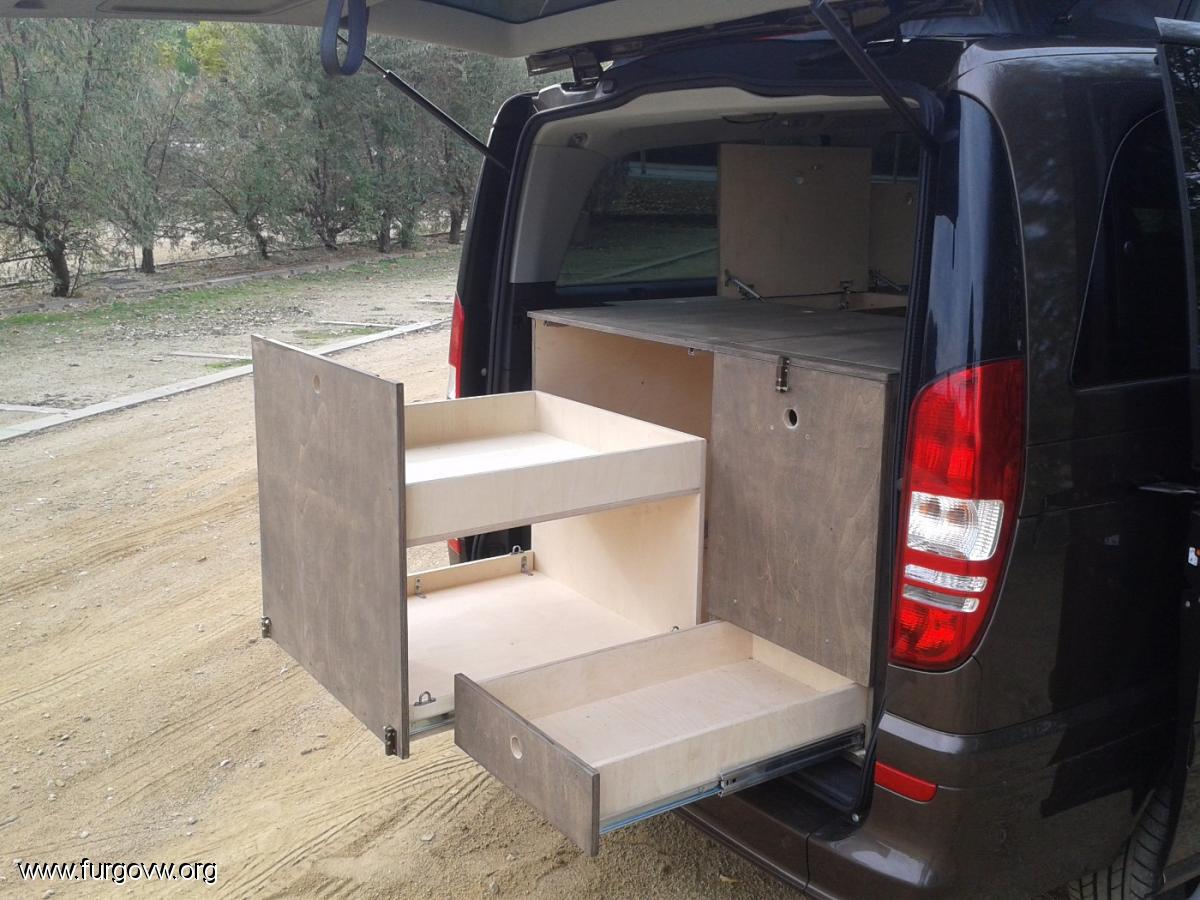

Para ser tu primera camperización està quedando genial. Mi anterior furgo tenía la misma distribución, en la forma podrás ver fotos y si quieres más te mandó un enlace de dropbox.
"La risa ella sola ha cavado más túneles útiles que todas las lágrimas de la tierra." J. Cortázar
Mi ex por lumakamper http://www.furgovw.org/index.php?topic=265484.msg3427693#msg3427693

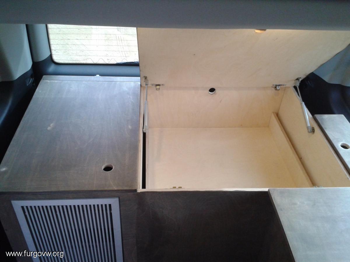

Hola! Una pregunta, también tengo una caravelle y estoy pensando camperizar, veo que hay foreros que han tapado con sus muebles la rejilla del lateral trasero izquierdo, en tu caso no, que opinas, recomiendas? No la has tapado porque tus muebles no llegan hasta ahí, o porque sería inconveniente taparla. Muchas gracias!

Yo la dejes sin tapar porque  dentro llevo una calefacción que venía de serie webasto.
SiErRa86

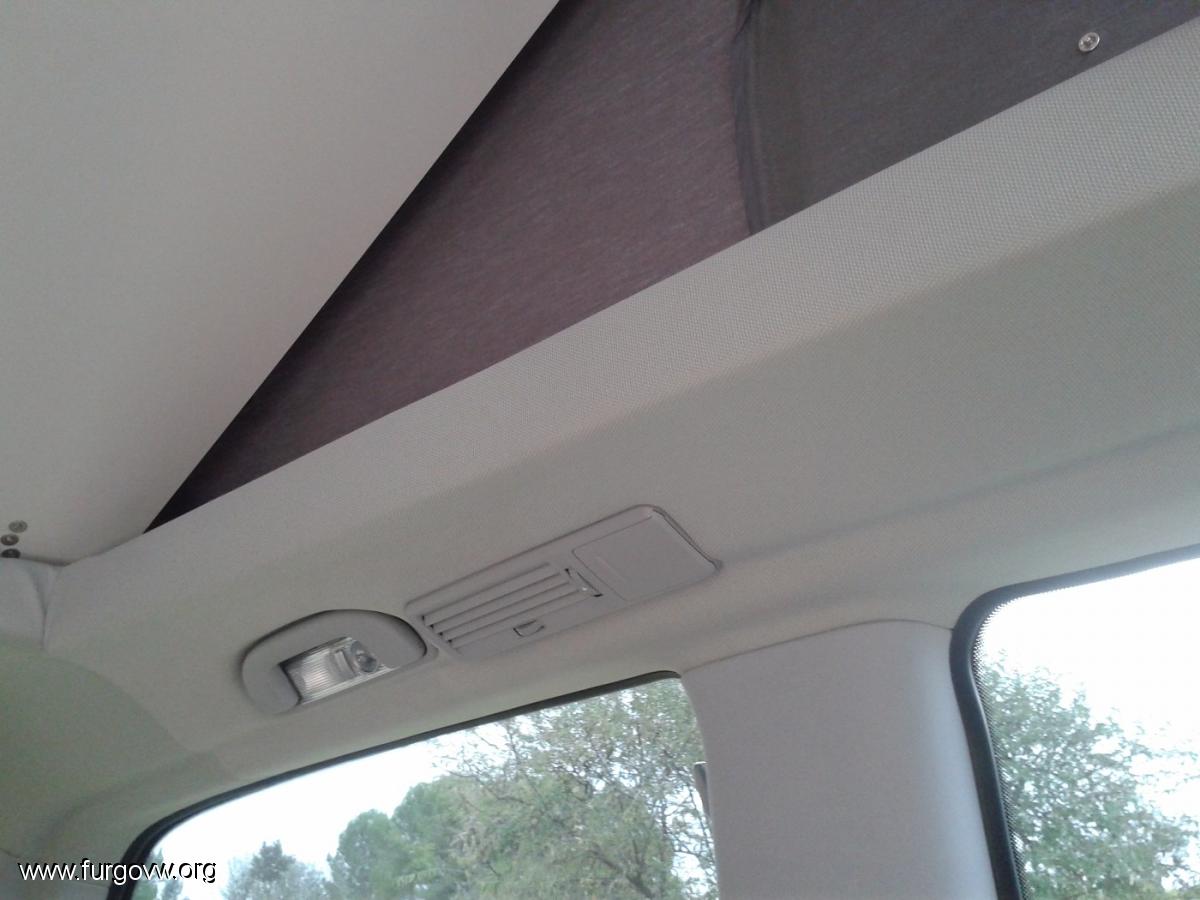

Que va, esa rejilla es por donde coge el aire a enfriar el aire acondicionado trasero. Las caravelle no traen calefacción estacionaria de serie, la pegatina que tienes en la puerta del piloto es del precalentador del motor. Y va en los bajos.
Y aparte, tú (o el anterior dueño) has instalado una cale estática webasto, llevas el mando a la izquierda y te sale el aire caliente debajo del asiento del copi ¿no?
paco80
SiErRA86 seguro que coje aire y no expulsa por esa rejilla lateral trasera derecha...??, en mi caso caravelle 2006 expulsa aire cuando conectas el climatizador....y esa es mi duda si la tapo o no, si alguien que la ha tapado ha notado mucha diferencia... gracias.
SiErRa86
En principio de ahí debería coger el aire y expulsarlo por el techo.
paco80
bueno pues igual lo tapo, pero pongo  unas rejillas para que respire o expluse. Gracias.
