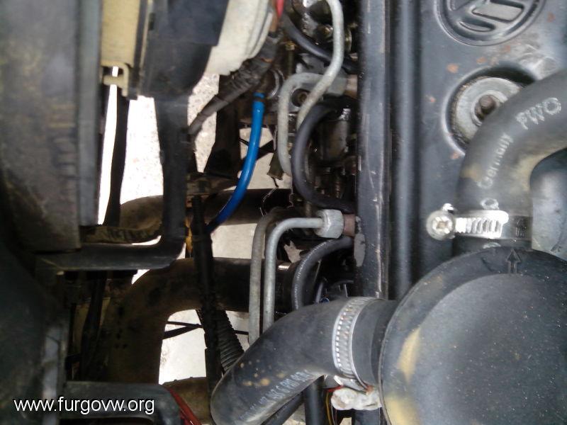

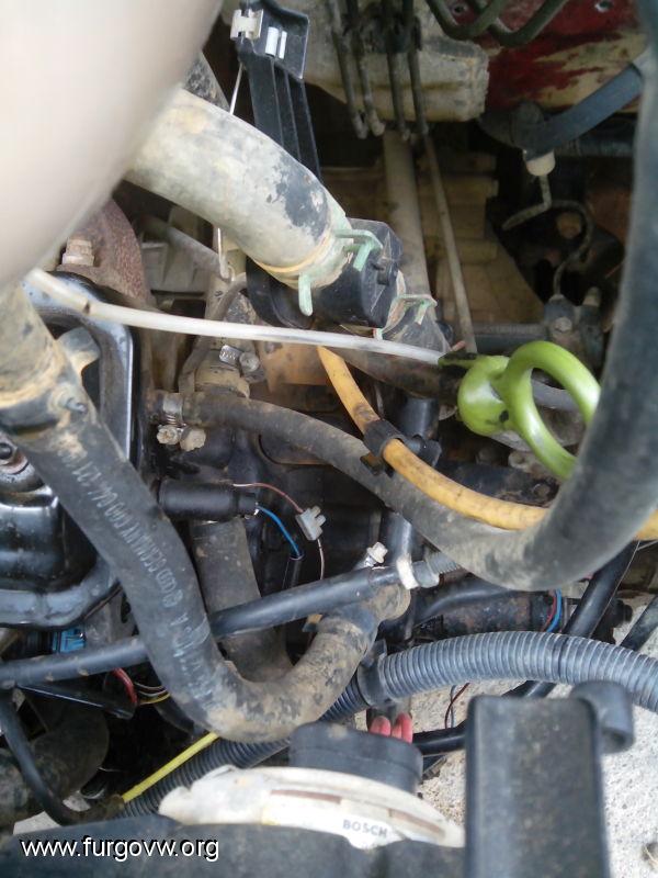

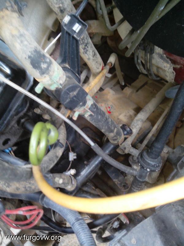

Bien, a continuación os pongo unas fotos del motor, porque no encuentro ni el termostato ni el famoso tornillo purgador del circuito.... ¿Podría quitar el tubo gordo de abajo del todo? Supongo que será de agua.. Al radiador creo que solo van dos tubos, a la derecha si lo ves de frente, que supongo que será uno de llegada y otro de retorno ¿Quito el de abajo?
Y los pasos a seguir, si me ha quedado claro, sería:
Quito el manguito y dejo que salga el agua sucia
Relleno con agua destilada
Arranco el motor, pongo la calefacción fuerte y espero a que salten los ventiladores.
Cuando vea que el vaso de expansión empieza a tragar, sigo rellenando hasta que a mi gusto vea el agua limpia saliendo por abajo.
Apago el motor.
Conecto el manguito.
Relleno con anticongelante
Enciendo el motor de nuevo con la calefacción puesta.
Voy rellenando hasta que vea que no salen burbujas y no traga más el circuito, y lo dejo en el nivel correcto.
Si me equivoco en algo, decírmelo por favor. Estoy acostumbrado en cambiar el anticongelante en motos, pero claro, nada que ver.
Un saludo y gracias por vuestra ayuda!

en las dos que he tenido, la aab del 91 y la actual acv del 98, el tornillo de purga esta en los manguitos que vienen del radiador interior de la calefaccion, los que se menten detras del cuadro, mirando el motor de frente los ves, ojo que el plastico se bizcocha y se parte el tornillo, yo lo enjuago siempre con destilada tambien, el termostato va del manguito inferior del radiador hacia el motor, curate en salud si es vieja ya y cambia la carcasa de plastico para evitar fugas, donde se aloja en termostato, es un codo de plastico con dos o tres tornillos, y mucho cuidado con la torica, que entre pareja porque aunque al principio no notes fuga... se puede liar mas adelante... el codo de plastico que aloja el termostato no sale mucho, yo a mi acv aun no se lo he cambiado, pero si que tenia una pequeña fuga en el que entra a la culata con los sensores de temperatura y cambie la pieza completa, lo suyo es ya que cambias el refrigerante que no es barato, invertir en esta clase de piezas que con el tiempo se resecan y fugan y cambiarlas del tiron...

Muchas gracias por la info! Pero me gustaría saber si los pasos que he mencionado antes estaría bien, o si para purgar solo debo arrancar con el tapón del vaso expansor quitado.

Yo lo he vaciado una vez, quitando el tubo más bajo que hay. Una vez puesto el tubo, he llenado el vaso de expansión. He arrancado con él abierto y he ido vigilando el nivel, rellenando varias veces. Después, a ratos, he dado algún acelerón, y se ha notado que bajaba el líquido.
He revisado después durante algún día, y pocas veces he rellenado. El purgado lo he abierto y ha salido sólo líquido verde.

yo lo que hago tanto en la t4 como en un astra g que tengo es hacer eso pero primero enjuago con agua destilada, el manguito que mencionas es el del termostato, precisamente, pero lo que hago yo es soltar desde el lado del termostato y no del radiador, porque si quitas los tornillos no estas tocando abrazaderas, que muchas veces dan la lata porque cierra un poco esquinada y demas, aunque tenga alicates para ello lo pefiero asi, en el astra puedo desmontar el termostato de su carcasa y enjuagar dos veces con agua destilada, osea con termostato quitado arranco el motor y lo dejo 10 minutos, luego lo dejo enfriar media hora mientras caliento en un caldero grande mas agua destilada para volver a hacer otro enjuague, que este tibia y no queme, vuelvo a hacer esto mismo, luego pasado una hora vacio de nuevo el agua y ya monto termostato y hago el proceso, pero en la t4 hace falta el mismo termostato para que cierre la tapa con la junta torica, lo que hago entonces es que tengo un termostato modificado para que siempre este abierto, esto lo hice hace años, porque en el opel vale que es sencillo pero la t4 es la niña de mis ojos y prefiero que lo haga el coleguilla mio mecanico que antes de rellenar mete presion con una bomba de aire al circuito para asegurar que esta todo correcto y no estar con lios, tambien dire que no uso gato, tengo unas rampitas de norauto que pa los bricos estos viene de lujo....

Creo que no has puesto los pasos correctos. Vamos, yo no pondria el motor en marcha con el tubo del agua quitado y esperando que salga clara.
Gravera
Tenía entendido que para que el agua circulase el motor debe de estar en marcha, pero aún así, el motor nunca va a estar seco, siempre o con agua destilada o con el anticongelante nuevo.
Mañana me pondré a ello y os cuento.
