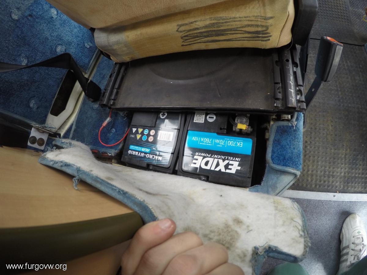

Aquí la segunda batería. La primera pregunta es como leches la saco de ahí:

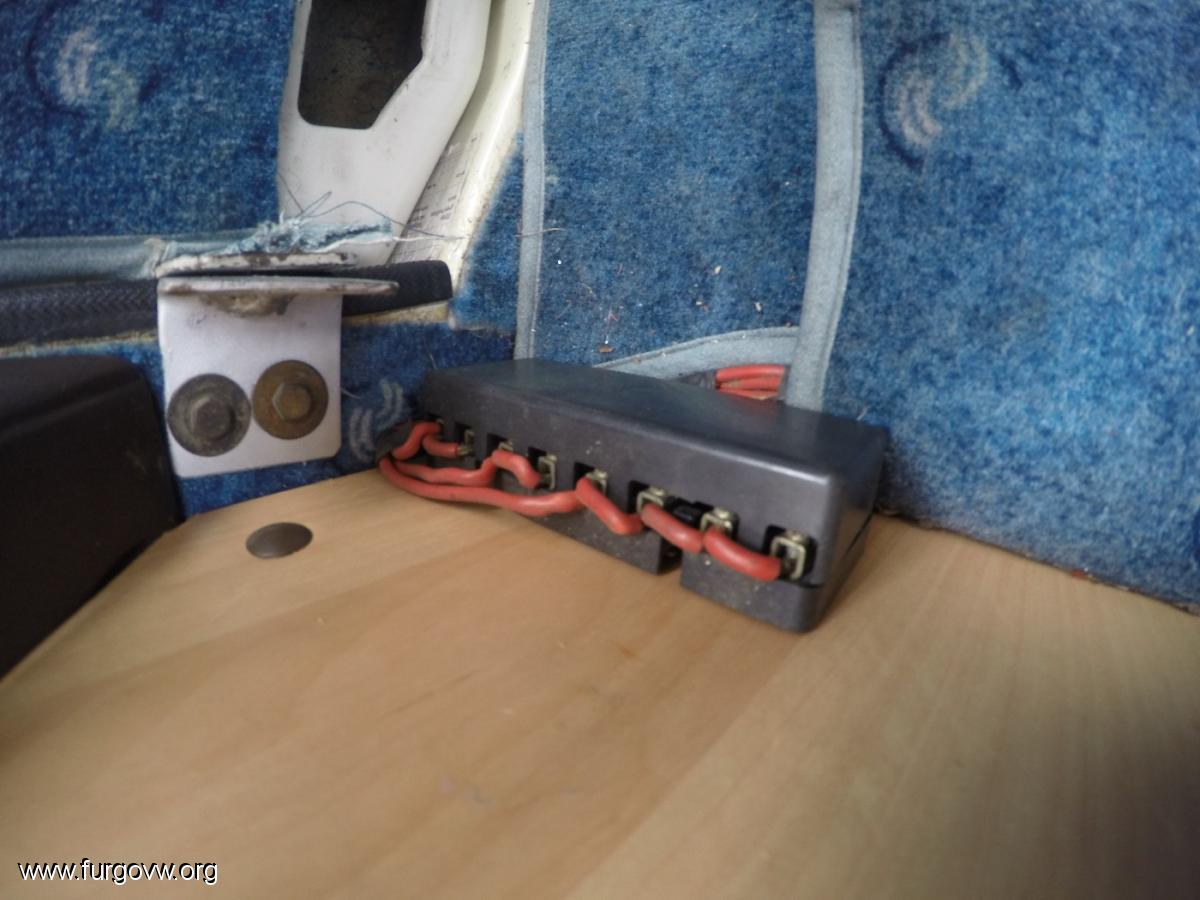

La segunda es qué son todas esas conexiones junto a la batería (van hacia el camping)

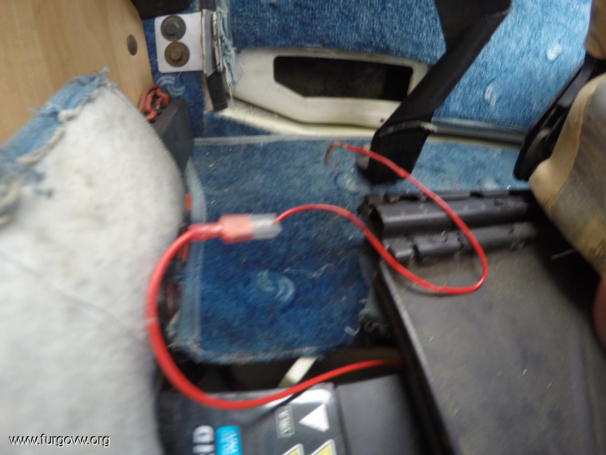

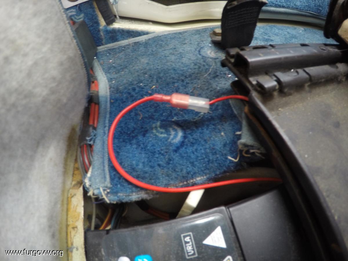

Y por último, qué es ese cable, y por qué esta suelto!!
