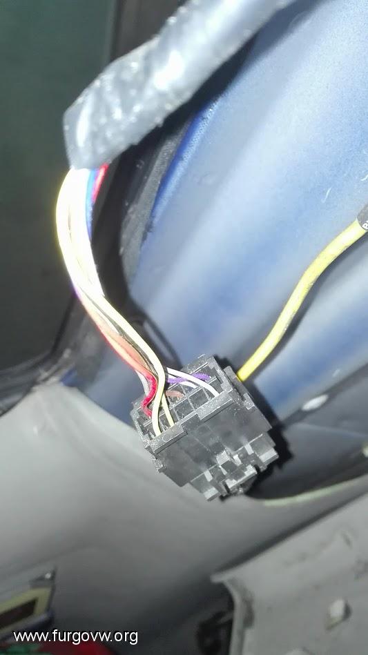

Hola!

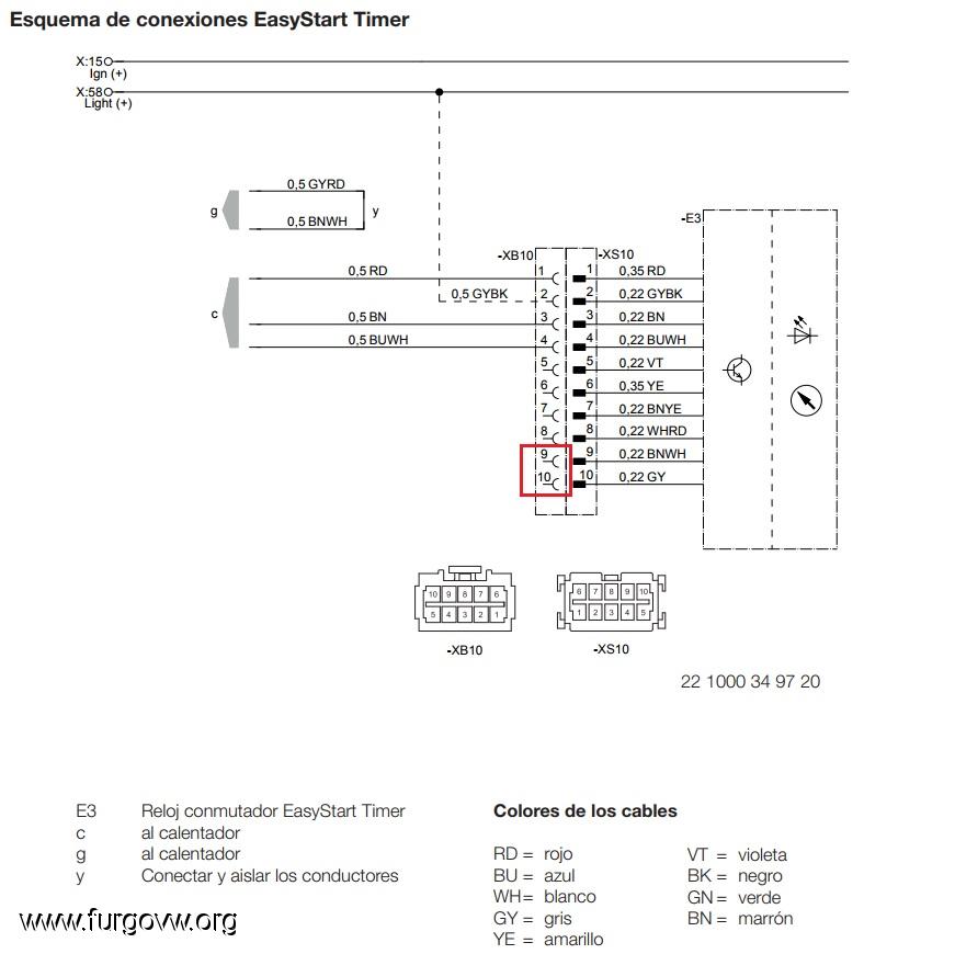

Si he entendido bien, y viendo el esquema eléctrico del manual. El sensor hay que conectarlo en este conector:
Del cual este es el esquema, y en rojo he marcado donde se debería conectar:
Me podéis confirmar que es así?
CHIKAGO
9 y 10. Eso es.

Se conecta entre las patillas 9 y 10 del easy star timer, o
también se puede conectar en los cables que vienen del "calefactor", entre el cable gris y el puente (sin quitarlo) de los dos cables que hay que unir (gris/rojo y marrón/blanco).

En tu caso y como te han dicho, puesto que tienes el easytimer tienes que conectarlo  con el sensor. En mi caso, yo tengo el de la ruleta antiguo, en el cable gris y marron blanco que vienen de la calefación.

Tengo el Easy start timer. Inicialmente conecte el sensor a los pins 9 y 10 del Easy y la pantalla indicaba la temperatura correcta, pero seguia funcionando con la temperatura del sensor interno. Probe la segunda opción o sea puente y cable gris hacia a calefacción y ahora si que funciona bien.
