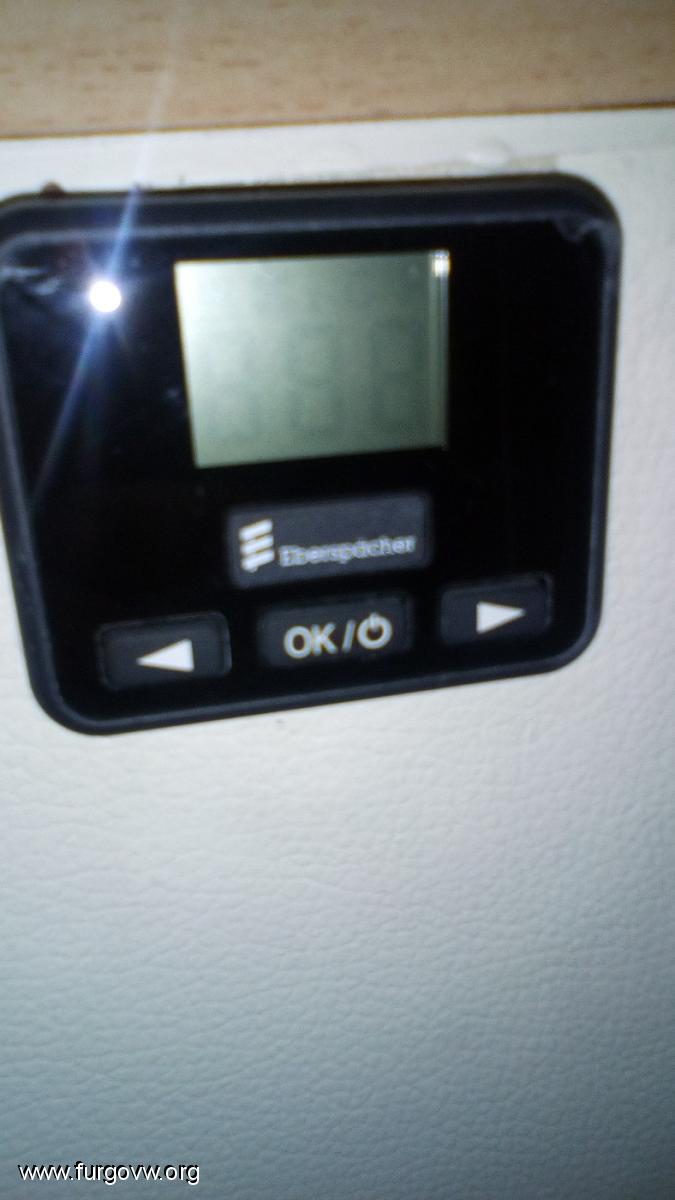

Si te mueres de calor y despues de frio y te vuelves loco jugando con la ruleta, seguramente tendrás que ponerlo, lo que ocurre que mis mandos son los antiguos el de la ruleta y el miniprogramador de 3 programas, los nuevos programadores como los easytimer y esos igual lo lleva el sensor en el mismo mando.

Según tengo entendido, las eberspacher llevan el sensor de temperatura en la misma calefacción y hace un cálculo aproximado. El sensor de temperatura lo venden opcional por separado. Yo tengo el easytimer en la zona de la cama y el sensor lo he colocado junto al mando. Este puente pasado he podido comprobarlo en condiciones y me parece una maravilla. Ahora no tengo problemas en mantener la temperatura interior de manera estable.

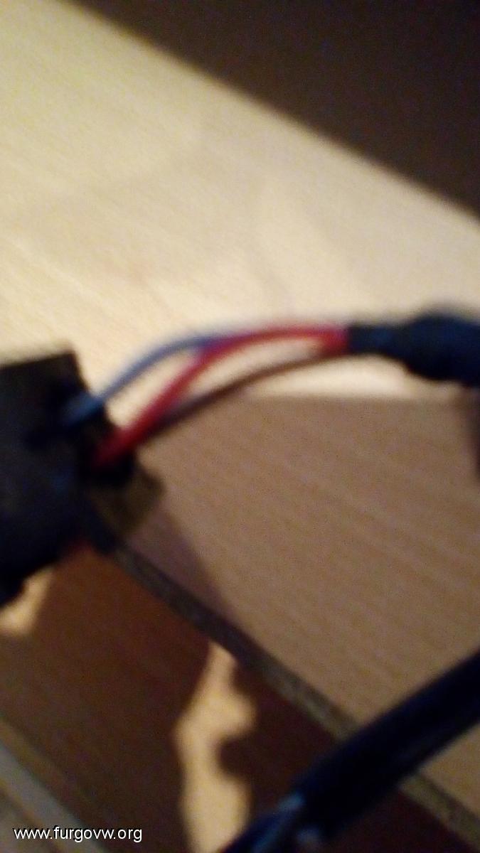

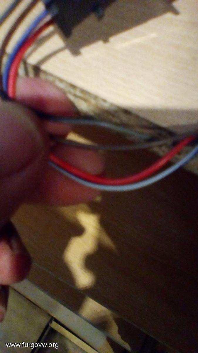

He mirado y a mi me salen de la calefaccion unos cables de color Rojo,Marron,y Azul-blanco que van a un conector enchufado a los cables  que salen del mando de color Rojo,Marron, Azul-blanco y un cable gris-negro que no va a nigun sitio
No me coinciden con los colores que teneis vosotros,donde se supone que se enchufa el sensor auxiliar? .panico

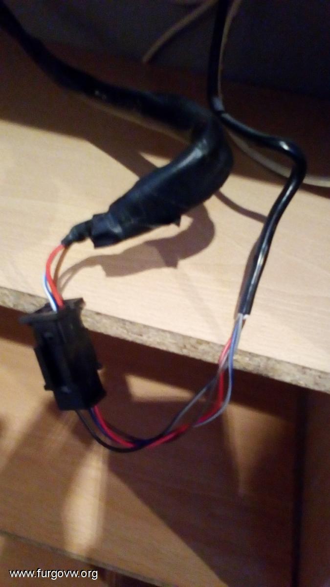

Y no salen más cables de la calefacción? Imagino que independientemente del mando, las calefacciones y los cables serán iguales? No estarán encintados y ocultos antes de llegar a la conexión con el mando? Yo los tengo así.

Los cables que te faltan están debajo de la cinta aislante!! Desde el conector negro en dirección a la calefacción

Pues no lo se ,voy a desmontar el tinglao de cable gordo a ver si hay cables ocultos

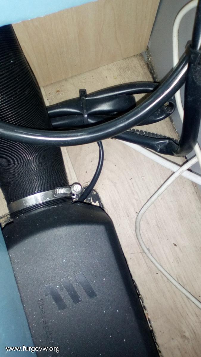

Aparte he estado hablando con el taller que me la monto y me ha dicho que le puedo poner un sensor auxiliar yo mismo pero no me ha dicho que cables hay que usar,tambien que el senso que lleva esta dentro del propio circuito que esta dentro de la calefaccion por lo cual toma la temperatura del tubo de admision de aire,y es que yo lo tengo en un armario que la admision de aire esta mirando por debajo al lado del asiento del copiloto pegado a la puerta con lo cual hasta que llega el calor hay en la parte de atras te achicharas.
Segun me ha dicho la calefaccion funciona a tres nivles de potencia segun la temperatura que haga y cuando va cojiendo calor va bajando de potencia,hasta que llega a la posicion que se mantiene y apenas se mueve aunque el clic clic clic sigue sonando que es la boma de gasoil,creo que me ha dicho,y solo cuando la temperatura es superior a la marcada en el mando es cuendo se para del todo y no se oye el clic clic clic.
A si que si no consiguo ponerle un sensor habia pensado poner otro tubo de salida de calor en el mismo lateral que el tubo de admision del aire y asi haber si se cslienta antes esa zona y se para.

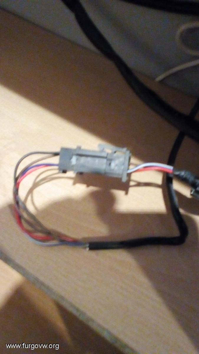

Bueno yo ya he puesto el mio. parece que en las pruebas va bien, me ha costado ponerlo porque he soldado el gris que era un cable perdido que había por allí, desmontando lo he podido el guarnecido del pilar b y el marron blanco con una fichas de esas que el pegan un pellizco al cable y al cable que conectas. Espero que me haya salido bien el brico. Iba aprovechar para poner el sensor de altura pero al final he pasado de comprarrlo son 200 euracos.
