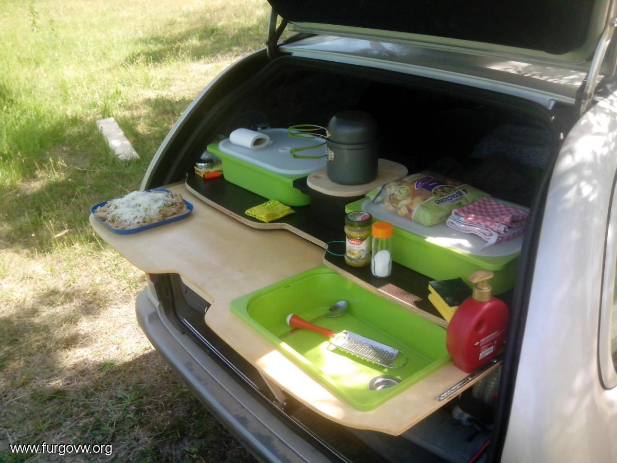

beep-beep, de altura tengo 86cm en todo el espacio de la cama excepto en los 35 cm finales que es donde tengo el mueble extraible que me deja 45cm de altura para los piés, lo que me al inicio pensaba que le daría alguna patada pero ni nos enteramos de que está alli. Cuanto a eso de un mercedes reciente... tiene 19 años  :o
Cuanto al mueble extraible, lo usamos básicamente para todo!!! En la parte superior fija seria nuestro mueble de cocina, tenemos 2 cajas de Ikea grandes y 1 pequeña. Además, en los laterales aun nos queda espacio, donde ponemos de un lado las ollas y del otro los neceseres con todo lo que tenemos de higiene personal de cada uno. Detallando la función de las 3 cajas... La caja grande de la izquierda tenemos platos, vasos, especias, azúcar, café, aceite, sal y el pan. Por cierto, los platos también son del ikea y van muy bien. En la otra caja grande tenemos lo que seria para desayunos y pica pica, como galletas, infusiones, etc... Y en la caja pequeña, la del centro y negra, tenemos los cubiertos, cucharas de palo, pelador, ganchos, cafetera italiana de 2 personas y un rollo de bolsas pequeñas para la basura. Además, a la caja pequeña, le hicimos la tapa en madera que también nos sirve de tabla para cortar y de salva manteles. Además de todo esto, por la noche ponemos las sillas arriba de las 3 cajas porque durante el día están arriba de la cama en la zona de los pies.
La balda extraible/inferior es la bancada de trabajo. Aquí a la derecha, tenemos una pica empotrada que básicamente es otra caja grande del ikea con un desagüe al deposito de aguas grises y con su tapa correspondiente que una vez fuera nos sirve de escurre platos. A la izquierda es donde ponemos el fogón de gas Bustier de cartuchos y en la zona central es donde preparamos toda la comida.
Ahora ya entendéis porque digo que el mueble extraible nos sirve para todo!?  ;D

beep-beep, de altura tengo 86cm en todo el espacio de la cama excepto en los 35 cm finales que  .loco1es donde tengo el mueble extraible que me deja 45cm de altura para los piés, lo que me al inicio pensaba que le daría alguna patada pero ni nos enteramos de que está alli. Cuanto a eso de un mercedes reciente... tiene 19 años  :o

La cama le llevo siempre montada cuando voy de viaje! Y la balda/mueble extraible queda donde está sin molestar porque ocupa los últimos 35cm de los pies de la cama con 45cm de altura y la cama tiene 2m de largo. De los asientos de delante hasta al portón tengo 2,35m por 1.4m de ancho.
