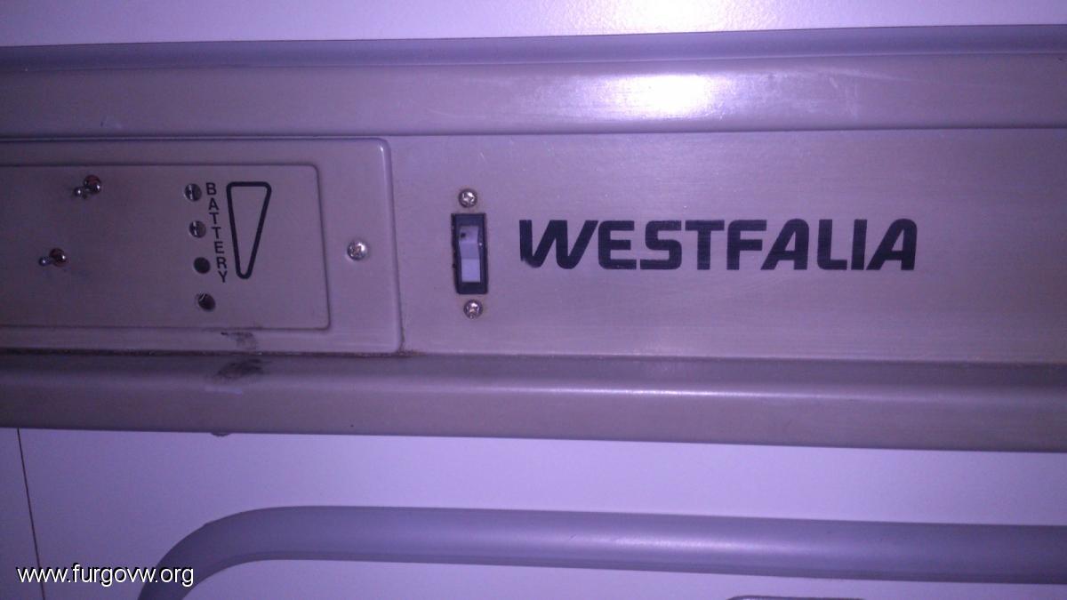

Pues os reireis de mi pero como compre hace poco la furaun me quedan dudas. Una de ellas es para que es este interruptor???

Lanzamisiles..., o también puede ser nevera.
A ver si alguien más te puede ayudar antes de apretarlo y que pase lo peor. ;D

Jajajaja aver es que pregunto por que cuando compre la furgo lo primero que hice fue sacar el motor para repararlo, y al estar sin baterias no tengo corriente para saber de que es.

Y porke no le prguntas al Xavi a ver ke es ? a mi me da ke no es original ... yo por lo menos ni papa .

original no es. a saber.....

Hable con xavi en anterior dueño, y dijo que es para una resistencia y que no se congele el agua del deposito.

Pues si no consume mucho es un invento cojonudo.  Aunque una T3 James Bond tb hubiese molado mucho....

Las resistencias consumen ... otra cosa es ke mejor eso ke se congele el agua del deposito ...

esas resistencias suelen ser de 15/30w estan pensadas solo para mantener la temperatura no para calentar el agua.
