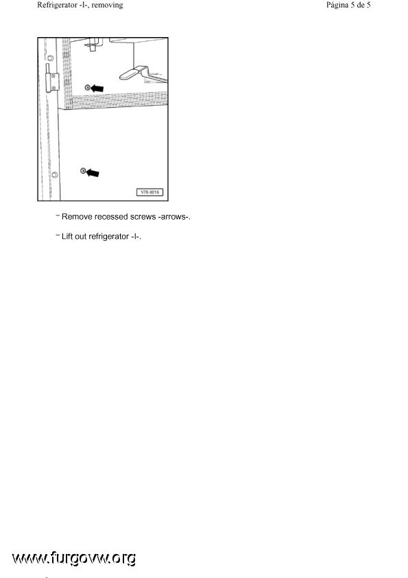

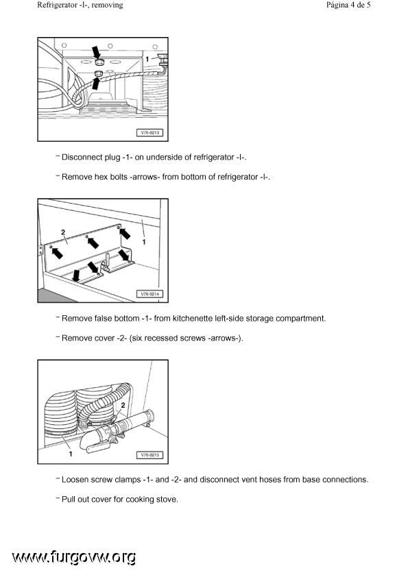

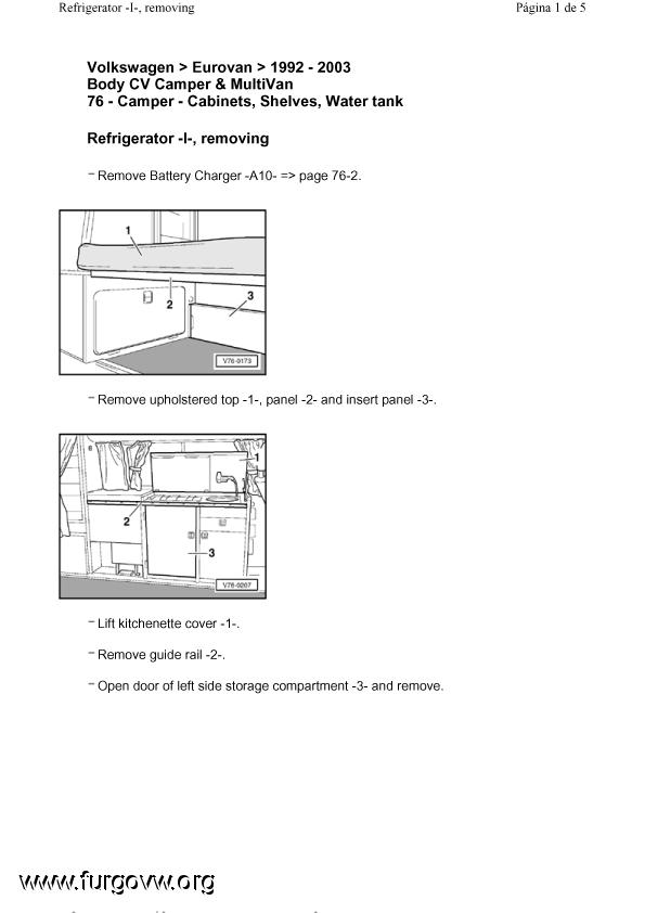

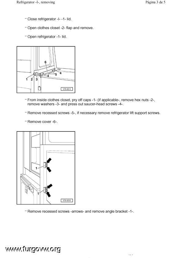

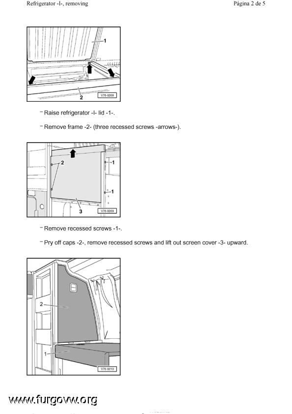

Quizás estos esquemas que he encontrado te puedan servir de ayuda.
