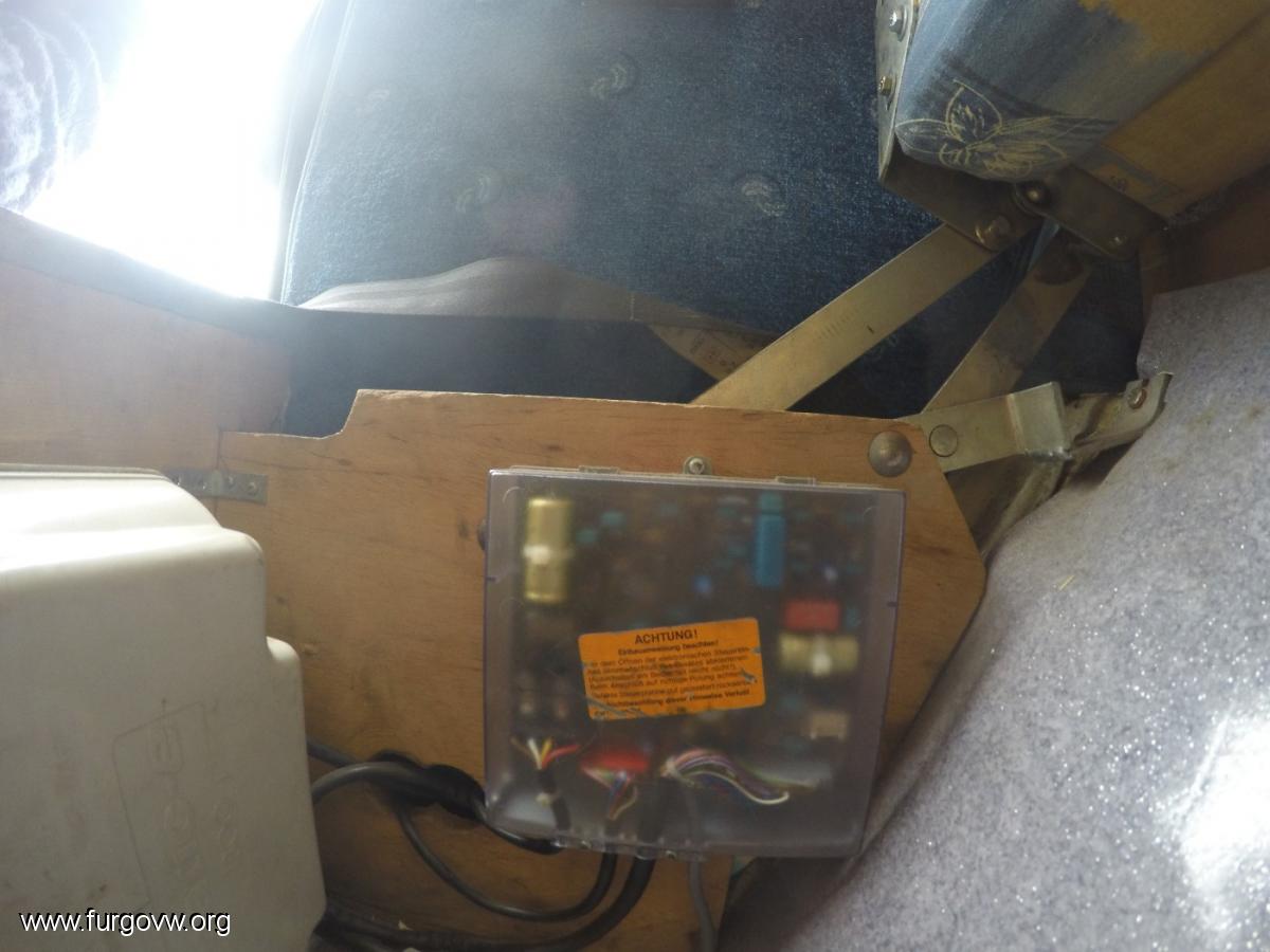

Voy a darle un poco de caña a esto, a ver si me podéis echar una mano en entender todo lo que trae la furgo:

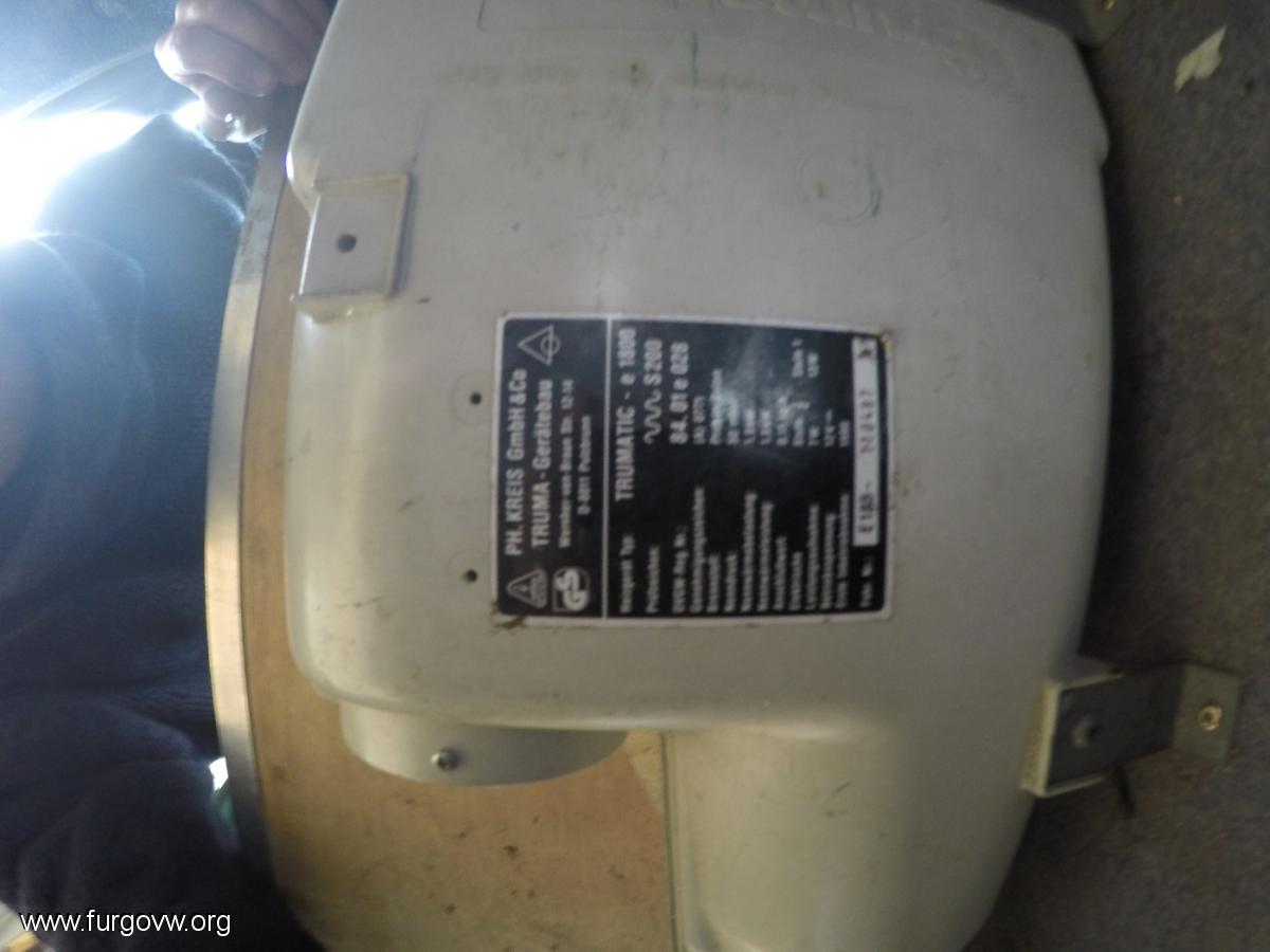

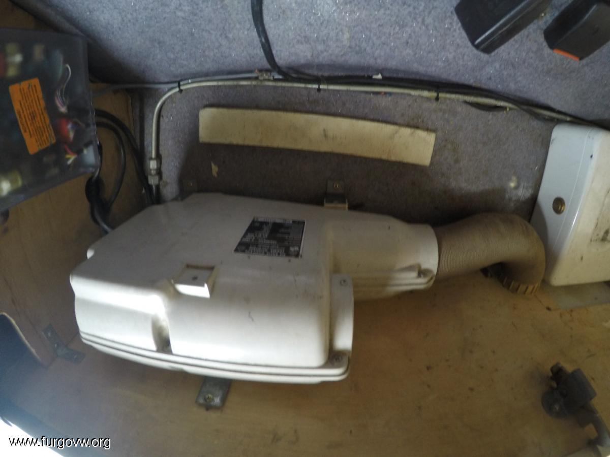

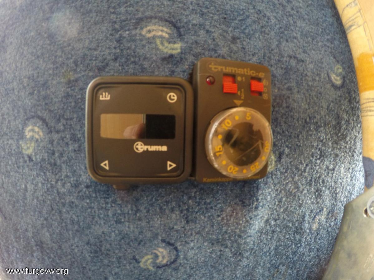

1. Qué tipo de calefacción estática es esta? Me dijeron que es de gas, sin embargo no veo más que una salida de aire y va hacia el suelo (se supone que las de gas tienen entrada de aire y salida de gases...) fotos de todo

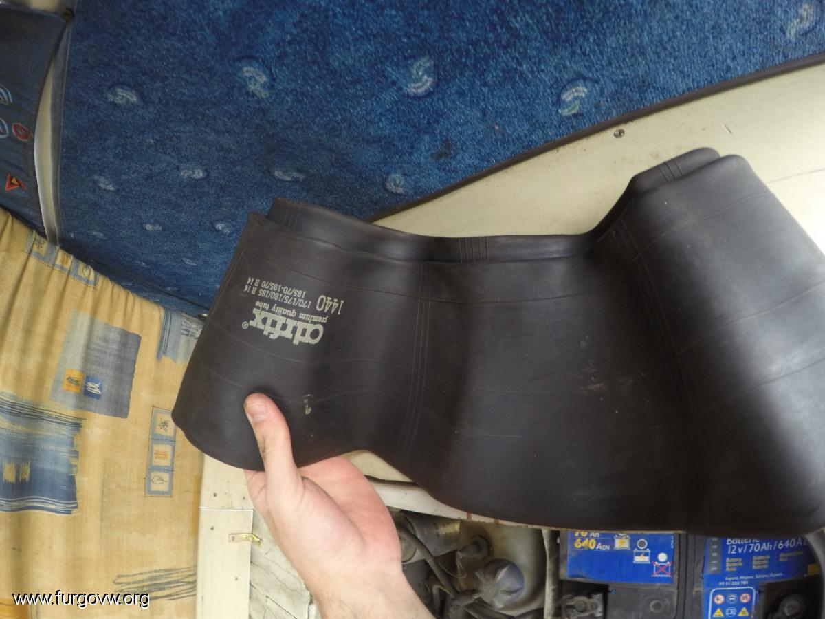

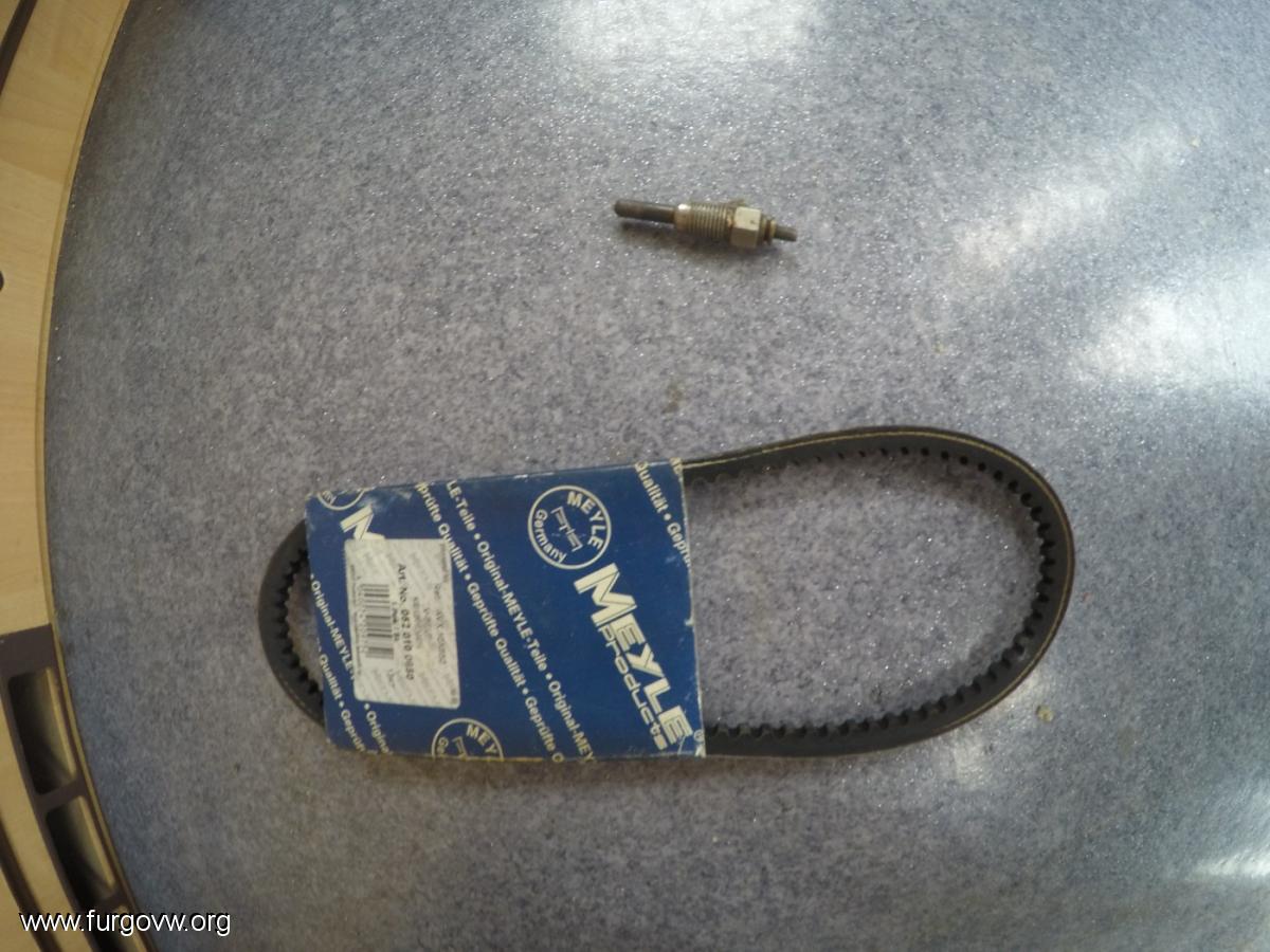

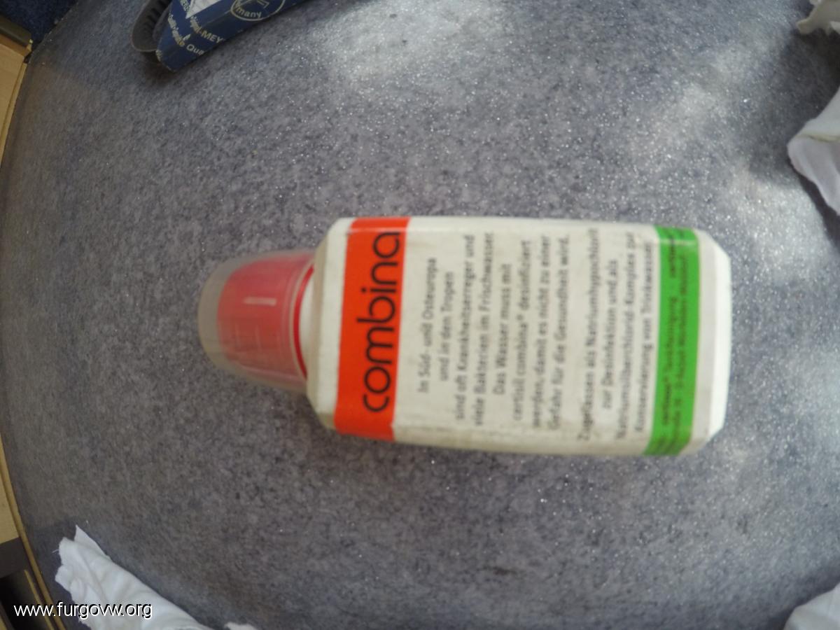

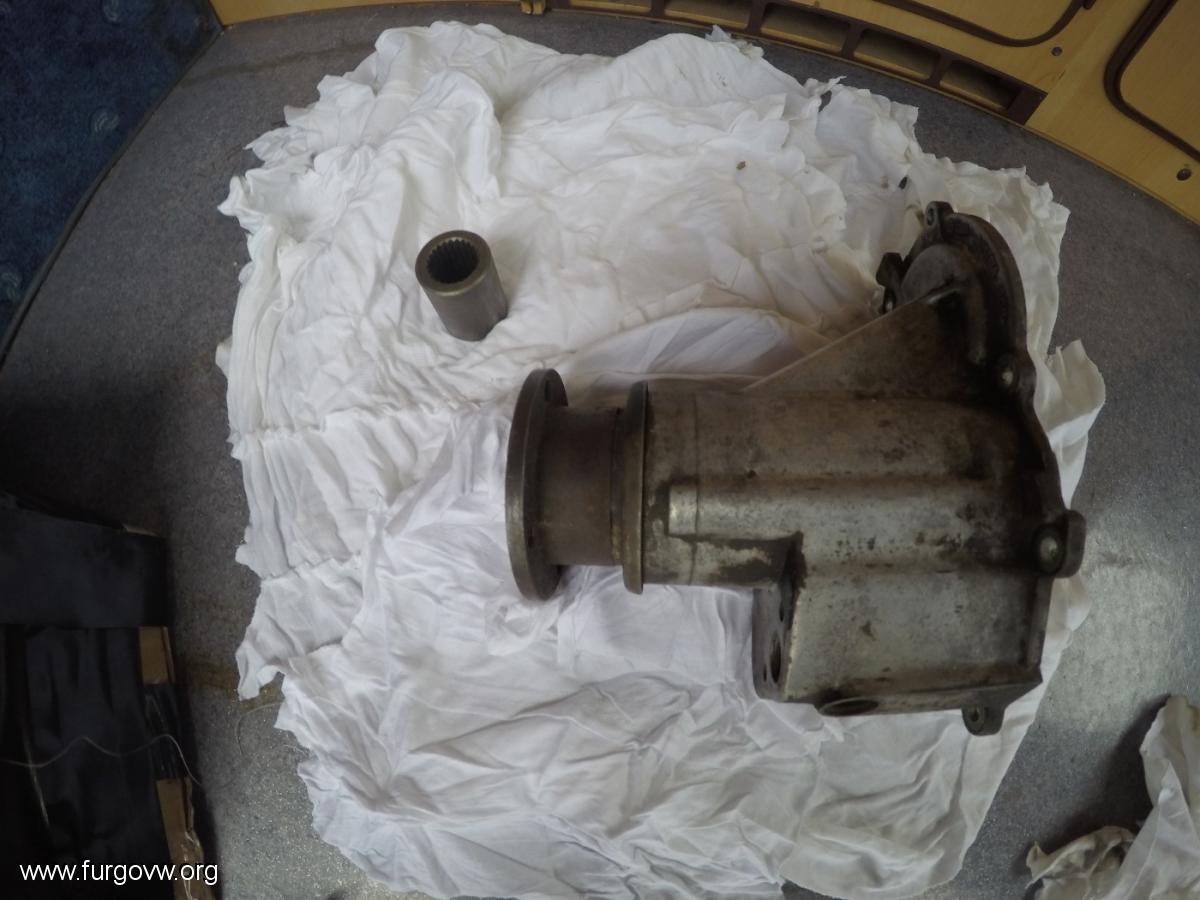

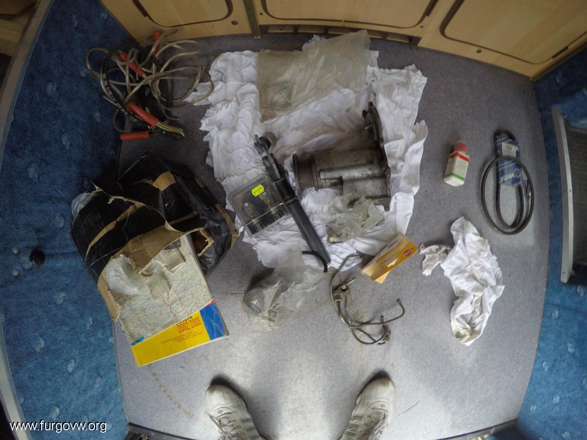

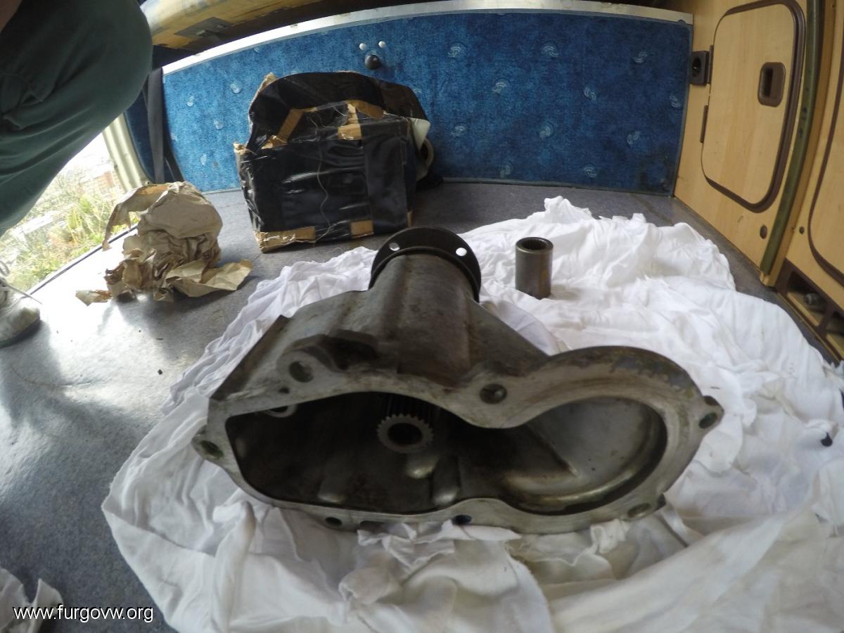

2. Souvenirs que venían con la furgo (lo qué veis aquí más una dirección asistida y un juego de 5 ruedas adicional al que lleva montado)

No sé por donde empezar.. La calefa que llevas tiene toda la pinta de ser una Truma 1800E. Efectivamente de gas. Debe de llevar un tubo a la calle que a su vez es doble porque lleva aire de admision y escape.

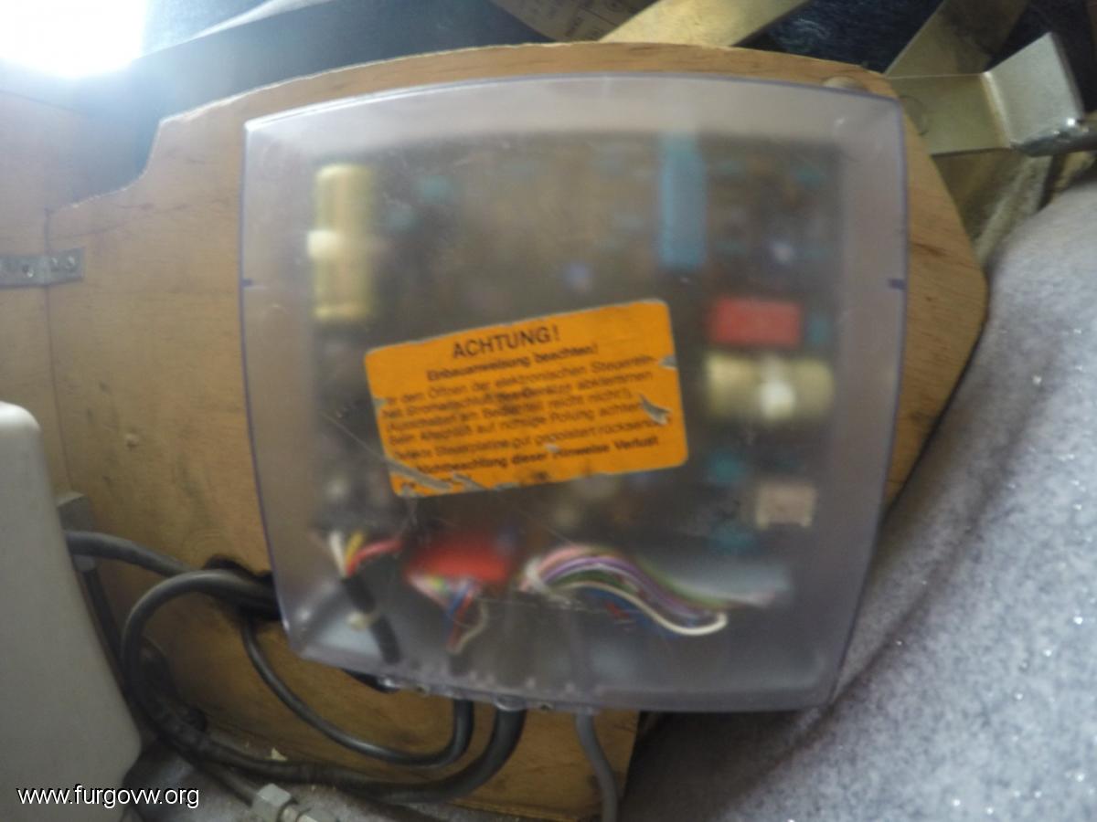

Los interruptores del salpicadero ni zorra, preguntale al dueño. La caja de debajo de asiento no se ve bien, no es la caja que cubre la calefación trasera?

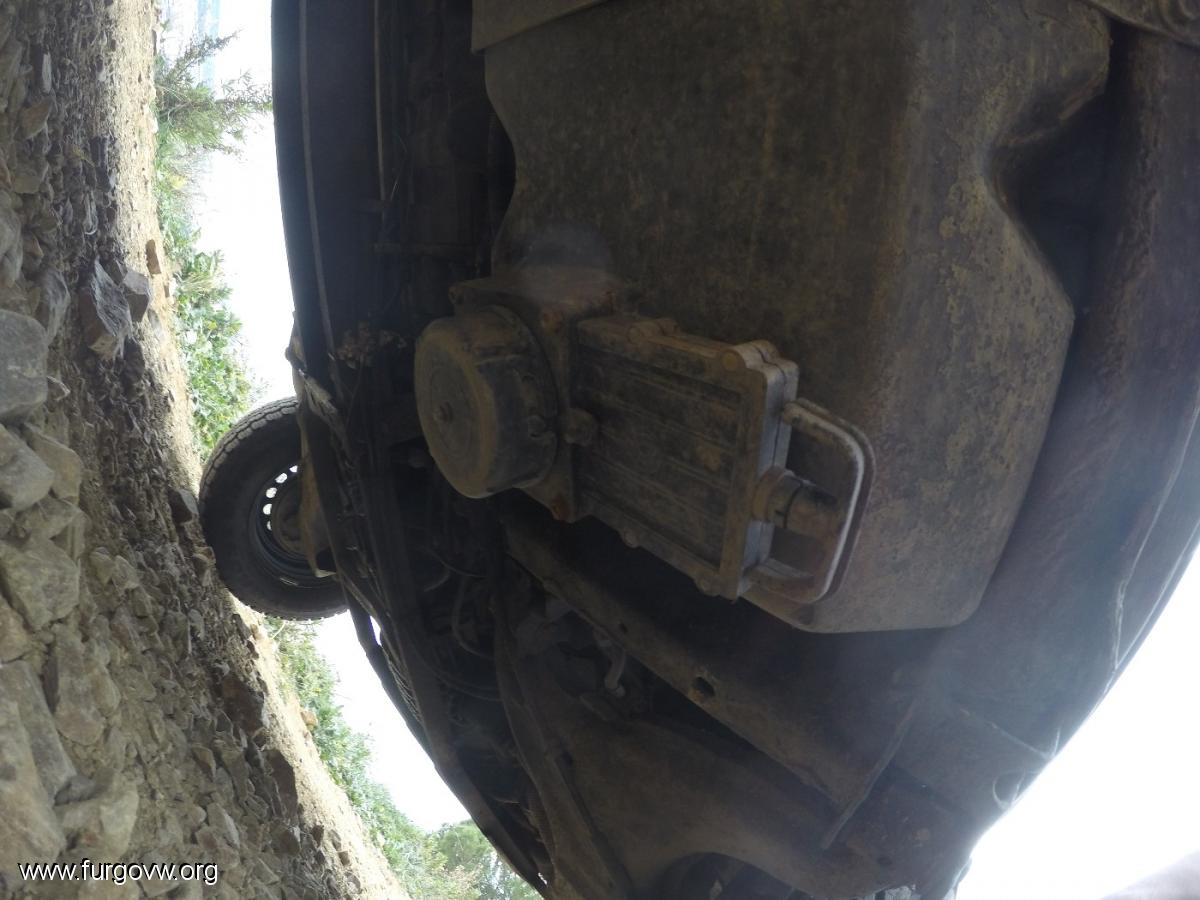

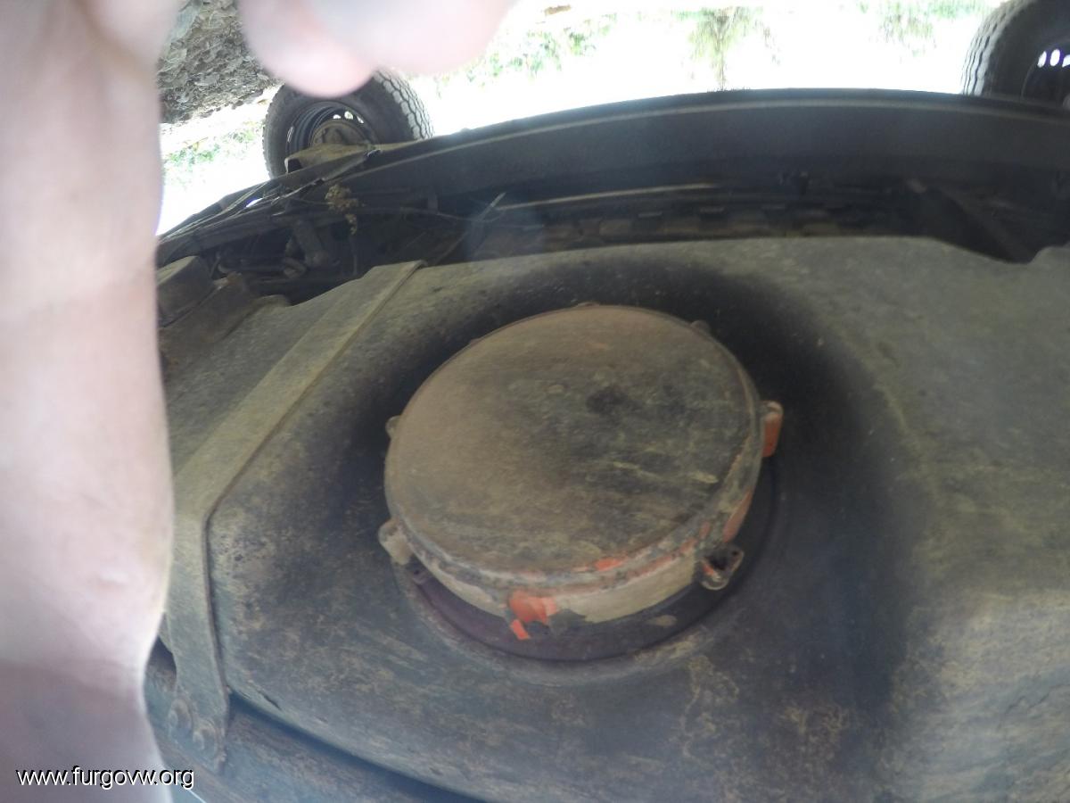

Y lo de la calefa, el único tubo que sale es este:

Edito. El tubete este es de entrada y salida al mismo tiempo (imagino que por dentro se parte en dos).
http://dealer.truma.com/_anweisungen/Truma-Katalog/pdf_verzeichnis/30_000/e_1800_br1.pdf
A ver si echo a andar la batería auxiliar y la pruebo.

Claro, claro, las truma solo tienen un tubo de gases solo que efectivamente, en realidad son dos tubos concéntricos , por uno entra aire fresco de fuera y por el otro expulsa el gas de combustión.
En cuanto a los interruptores, comprueba si alguno de ellos acciona el electro ventilador del radiador que lleva en el morro (se tiene que oir el zumbido claramente). Muchas T3 lo llevan puesto por la precaución de algun antiguo dueño. Cuando se ve que la aguja empieza a subir se activa manualmente y comienza a refrigerar antes.
La caja que llevas en el arcón parece una caja fuerte no?? No tienes llave? Qué te dice el dueño?

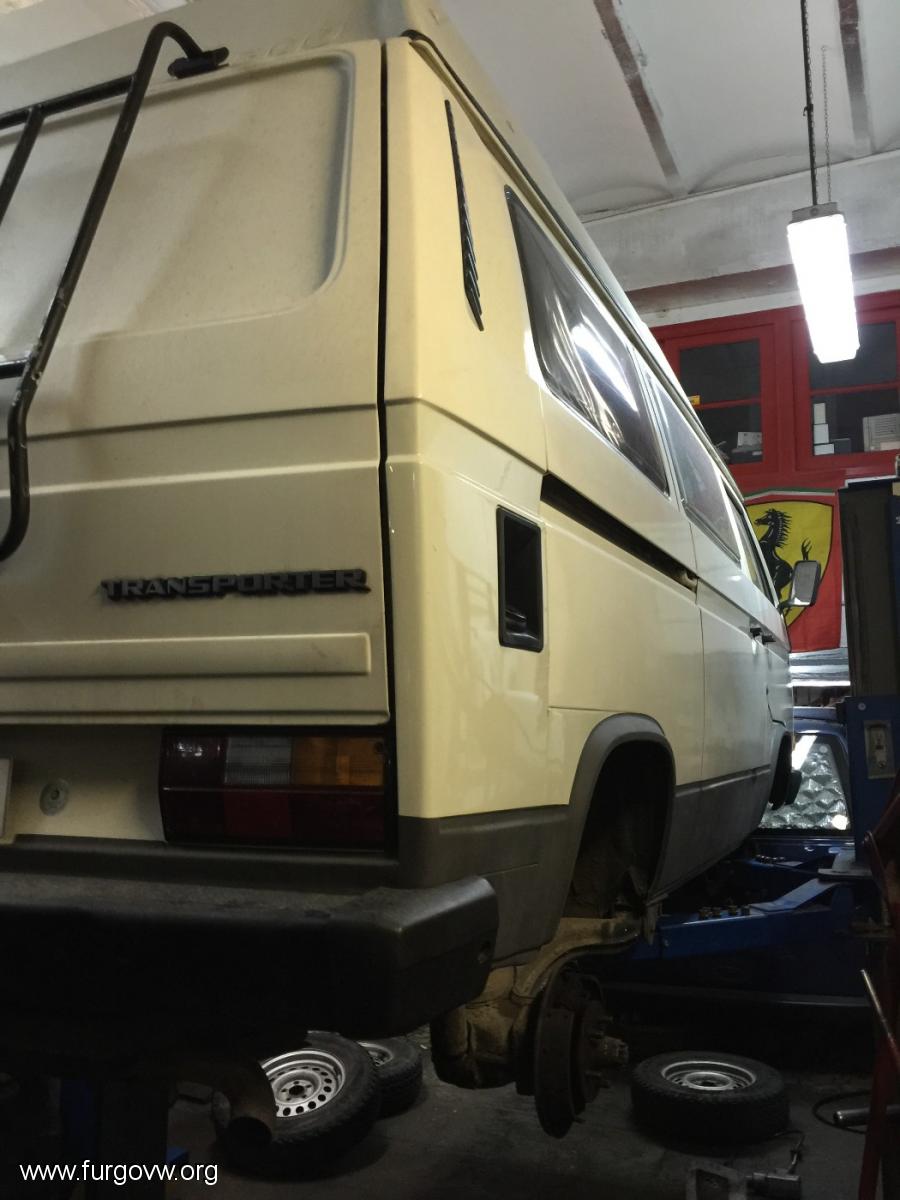

Pues revisión completa en el taller y ya está casi lista. Muy buenas noticias. Parece que el estado es muy bueno en general, mejor de lo que me esperaba, y salvo las piezas que ya me había advertido el mecánico que tendría que cambiar el día que la revisó antes de comprarla, no hay más.
Están cambiado amortiguadores, frenos traseros y delanteros, y una pieza de 15 euros que no sé ni lo que es.
El taller genial, se nota que se manejan con este tipo de furgos. Aquí la tenéis montada al burro.
Estoy caliente, lo mismo aprovechando que hay que alinear dirección le meto las BF Goodrich AT en 215/70/16... ya veremos ya veremos.
