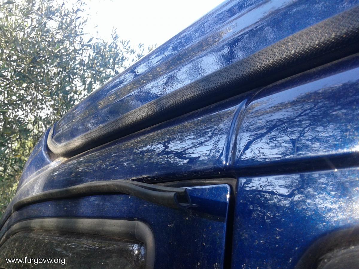

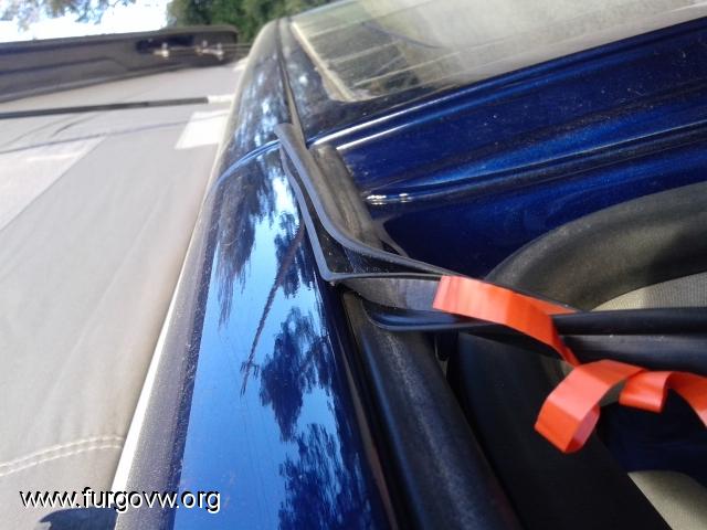

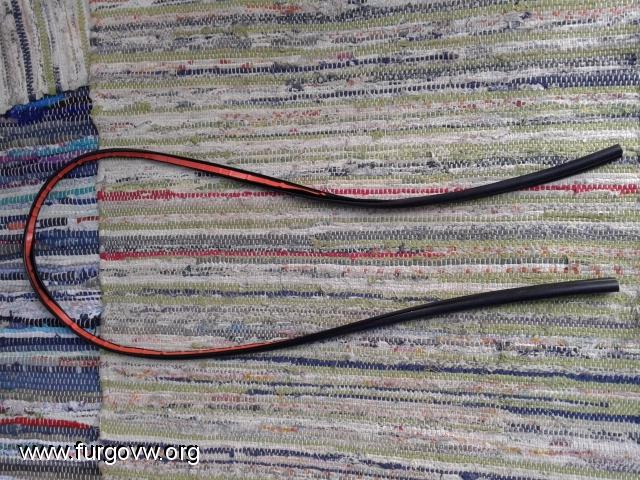

http://tinkervan.es/tienda/vierteaguas-puerta-vw-t5-vw-t4.html
Hola,
a falta de información y fotos, voy a exponer mi experiencia con este producto. A mi no me ha gustado desde el momento que lo recibi. Un trozo de goma dentro de una bolsa de envio sin ningún tipo de explicación y por 27 euros!.
al recibirlo ya se ve que mucho no puede durar, ya que solo va enganchado con autoadhesivo.
el ponerlo no es complicado, lo único que no sabia si ponerlo por dentro de la goma para que "apretara" más o por exterior
La cosa es que dos meses después ya se está despegando
...si no queremos que entre agua creo que es mucho mejor poner la guia entera con sus tronillos, silka....lo demás es perder tiempo y dinero. Los que la han puesto podrian también dar su opinión a ver si les ha ido mejor que a mi.
P.D. viene sin instrucciones, pero es obvio que hay que limpiar bien la zona donde va a ir enganchado....
