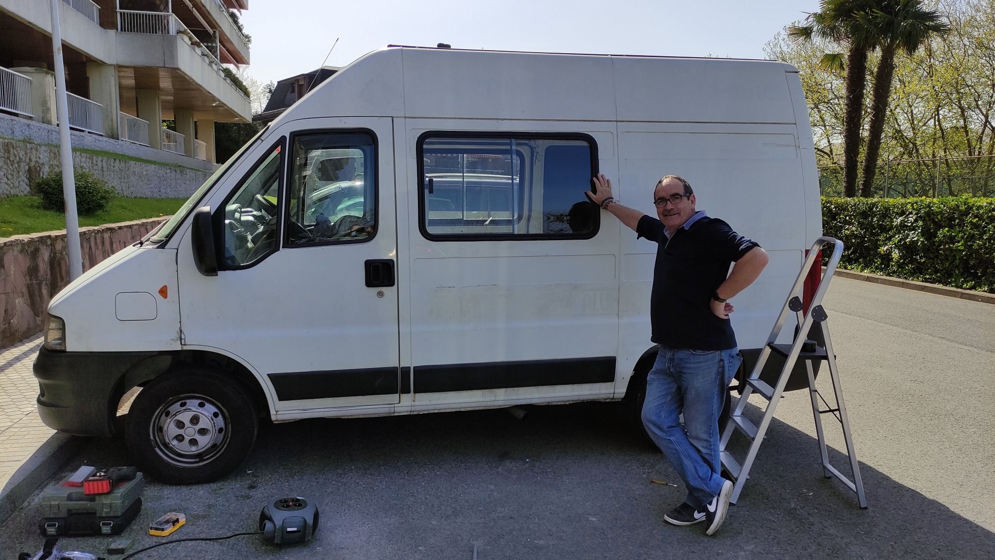

Aupa! Yo también tengo el problema de entrada de agua por la corredera pero menor. El verdadero problema lo tengo con las ventanas correderas de serie. las cogí en un desguace y me entra agua porque no parece que estén bien selladas. Algún consejo o truco que pueda hacer al respecto. Tengo pensado repasar un poco todo aunque sea superficial con algún polimero ms.
Decir que me entra también por la junta de la goma donde se unen los extremos de la goma en las dos ventanas ahí le repasaré bien con el mismo material
GRacias señores.
P.d: el de la foto mi ayudante y progenitor.
