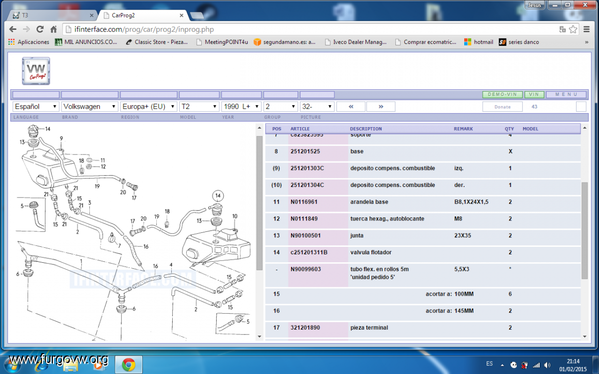

susosg
Hola, por lo que yo entiendo la pieza 14 debe ser una válvula que permite que salgan los vapores de combustible y entre aire.

En el es que de arriba las piezas terminales n•17 se unen las dos y van a un depósito cerca del motor. Eso lleva dos tubos que alguno va a la admisión, o eso creo. Tendrá algo que ver eso? Alguien que me pueda facilitar ese esquema donde se vean los tubos y como van puestos en la admisión?

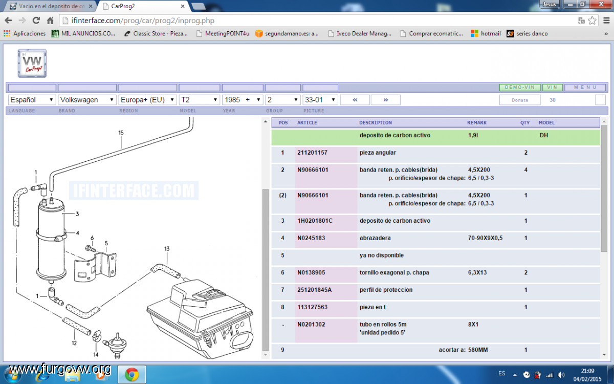

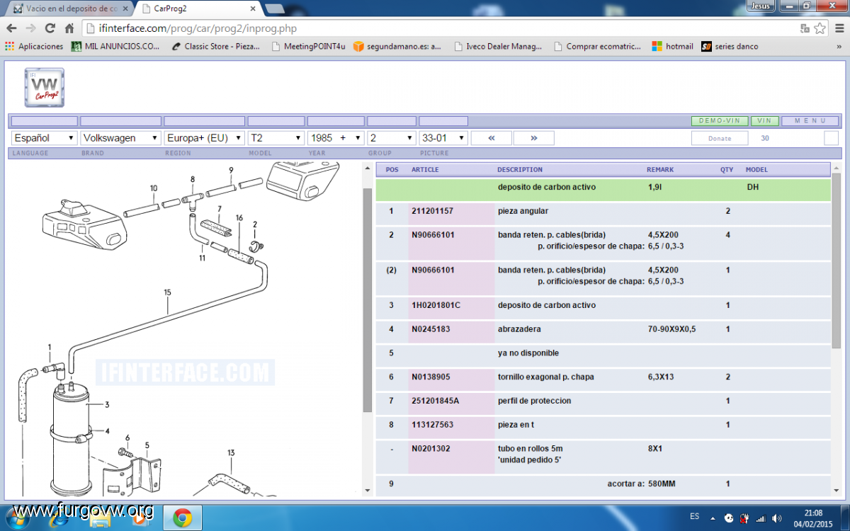

susosg
Supongo que el depósito del que hablas es el filtro de carbón activo.
No me sale todo en un pantallazo
ese filtro sirve para "retener" los vapores de la gasolina.Al encender el motor la válvula que ves en la parte inferior(después de la  la abrazadera 14) se abre por el vacío y permite que los vapores retenidos sean aspirados al colector de admisión.
En coches mas antiguos el tubo 15 iba al aire (antes del invento del filtro), prueba a soltarlo pero ojo de no dejarlo cerca de una fuente de calor (recuerda que por el sale vapor de gasolina)
