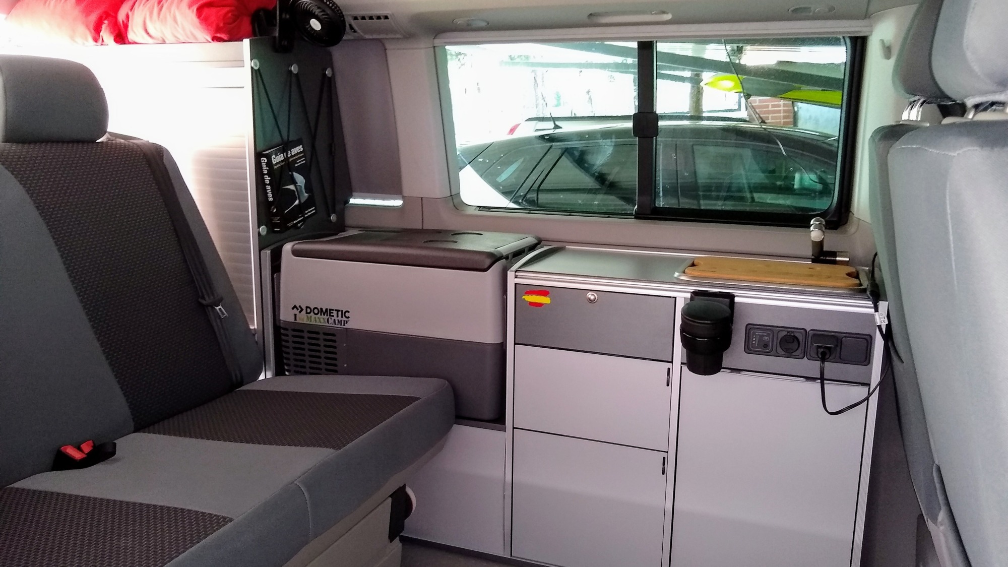

La nevera que tienes instalada cual es? Yo he encargado los muebles para ir a por ellos y ke me los intalen alli y tengo una waeco cf35 que me gustaria tener puesta pero con el panel del mueble como tu.
Sabeis si esta nevera encaja con la tapa del mueble puesta? En las imagenes de los muebles de maxxcamp parece ke es una cf35 y tiene pinta de que entra la tapa pero ellos me dicen que no... :(

Muy guapos los muebles de los dos sitios.
Muy interesante el hilo.
Una duda el fregadero que lleva el fogón integrado, me parece una estupenda idea, ese fogón que tipo de cartucho lleva, no se ve en las fotos.
furgoavispa
No cabe la Dometic CF35 = Waeco CF35 con la tapa del mueble puesta. Por poco pero no es posible colocarlo con la nevera instalada.
La de la foto parece la Waeco CF40

Estoy pensando en adquirir todo el mueble entero. Que tal va despues de este tiempo de uso? Vale la pena? Yo tengo una Mobicool 40, que distancia queda entre el mueble fregadero y el ropero?
Cita de: furgoavispa en Diciembre 29, 2019, 20:53:49 pmNo cabe la Dometic CF35 = Waeco CF35 con la tapa del mueble puesta. Por poco pero no es posible colocarlo con la nevera instalada.

- ¿Con esas dos baterías sin más instalación, se puede instalar una nevera como la que mostráis en las fotos?
- ¿Con esas dos baterías sin más instalación, se puede instalar esos muebles modulares que tienen enchufes a 220v?
- Y por último ¿Qué autonomía tiene la batería con la nevera? ¿Recomendáis instalar algo más como una 3º batería o placa solar?
Sí. Las neveras de las fotos son Waeco con doble opción de alimentación. O bien con un cable (tipo ordenador) a un enchufe normal de 220volt, o bien con un cable (tipo mechero) a una de las tomas de 12 volt del vehículo. El rendimiento no es el mismo, cuando está en la red eléctrica enfría más rápido.
No. Lo que es instalar el mueble, lo puedes instalar, pero para disponer de enchufes a 220 volt necesitas
  - o bien una conexión externa (cuando te enchufas en parado en un camping) que a su vez alimenta los enchufes del mueble (además de normalmente si tienes cargador, va cargando tus baterías)
  - o si no un inversor de corriente que hace que obtengas alterna de tus baterías. Es una opción que limita bastante lo que puedes enchufar, depende de la potencia del inversor y de la capacidad de tus baterías (típicamente cargar ordenadores, secador de pelo de muy bajo consumo, ...)
Estos productos te los pueden instalar también los que te ponen el mueble pero ojo que llevan un coste extra (la conexión de 220 en total se va sobre los 400 y el inversor, pues otro tanto si no más...)
En mi caso, que tengo una CF26 en un mueble MAXXCAMP de los pequeños (WILLY), si la enciendo antes de salir con la red eléctrica y llevo ya todo bien fresquito, me aguanta 2-3 días. También depende de la temperatura exterior, en verano igual más bien solo 2 días...
