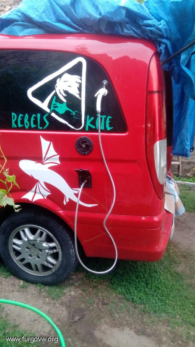

Una pequeña modificación después de estar arto de que caiera agua dentro de la furgo. En puesto la boca de llenado del depósito fuera i la toma de ducha también.

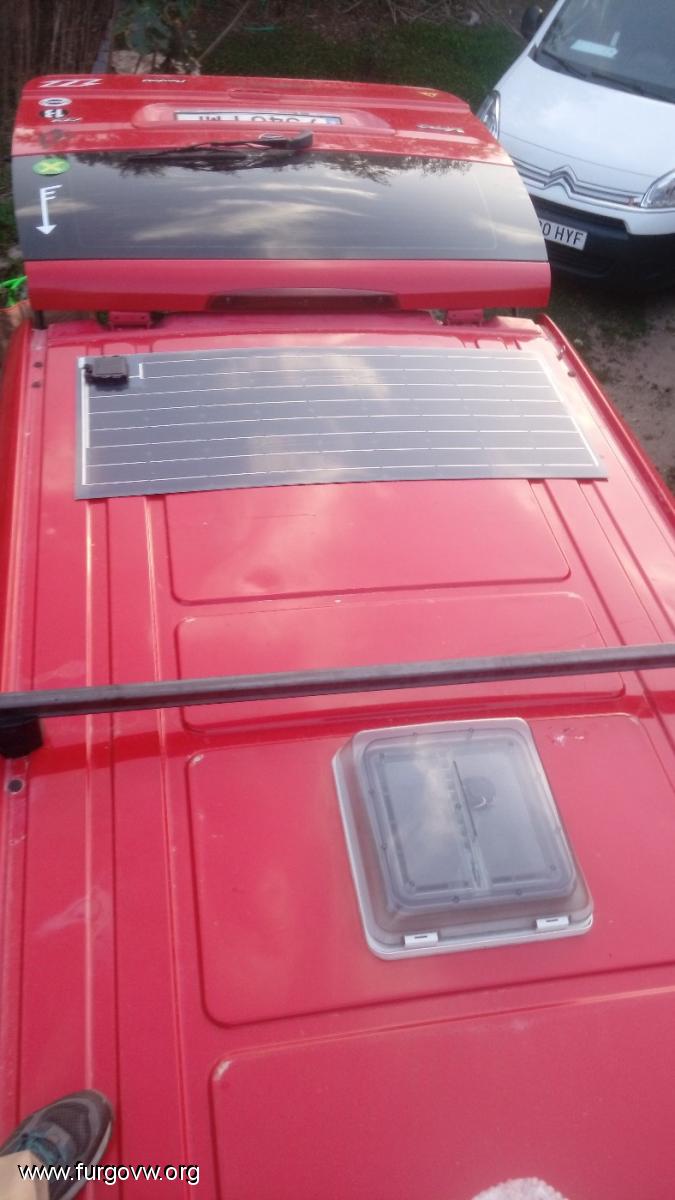

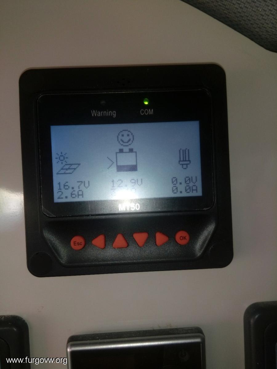

Y después de un año le e puesto la placa solar.
Aunque la pantalla me está dando problemas. Veremos si consigo solucionarlo

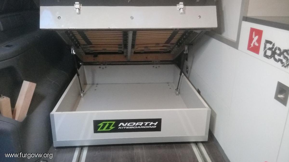

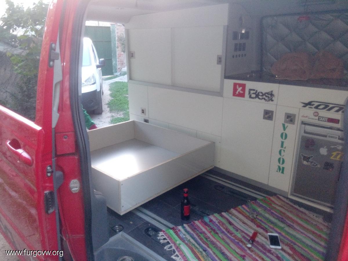

Un poco más de las reformas!! Como no savia ya donde poner todo el material de Kite , arto de tener las mochilas sueltas por la furgo, pues e echo un canapé  .sombrero i la verdad va genial. E echo el cajón y e puesto dos amortiguadores de portón de cohe. Ahí van las fotos

Te ha quedado de lujo ese canapè ejejeje  ;D

lluisvp
Buenas Roger!! increible te ha quedado!!
Una pregunta, las guias y el tope para poner el asiento-cama a la altura que tu quieras, donde los has conseguido?
Es facil moverlo? imagino que la furgo, ahora solo es 2 plazas para viaje, es asi?
Gracias y un saludo!!
rogerps
Cita de: lluisvp en Octubre 03, 2017, 12:52:50 pm
si es dos plazas. Pero puedo poner dos mas si las necesito. Las guias i ruedas en cualquier ferreteria de carpinteria las encuentras. No es como lo original pero funciona. Y no vale 400€. Hace un poco mas de ruido. Desde que tengo el canape apenas lo muevo asi que perfecto.
Rafalcorcon
Muy guapa. Como aclare las bases individuales al suelo sino me confundo en la parte trasera la base que tenías no va al suelo.
