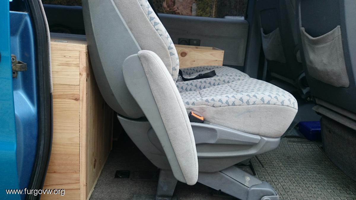

voy a intentar explicar como se quita el apoyabrazos de los asientos traseros de la vito V230.
1ªpaso:  posicion normal

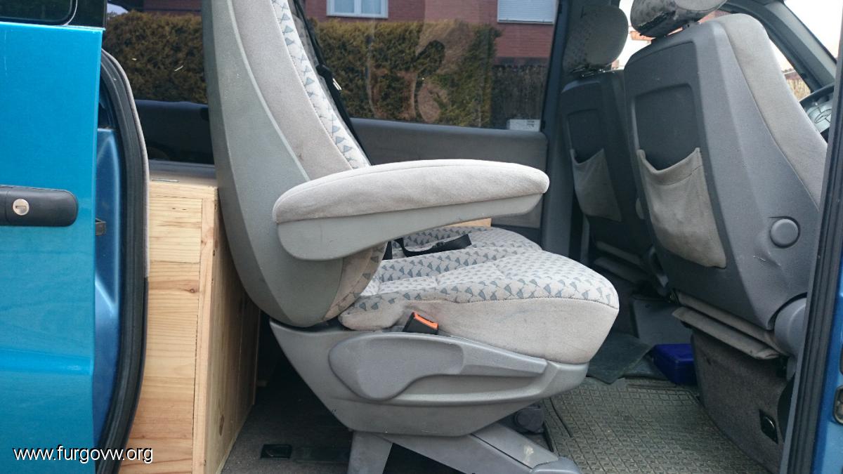

2ªpaso:  bajamos el apoyabrazos a la posicion de abajo como en la foto

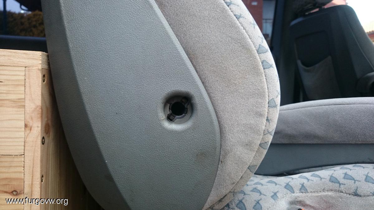

3ªpaso:  despues apretamos (en la zona del apoyabrazos con el respaldo) hacia adentro y bajamos el apoyabrazos mas hasta que haga tope abajo como en la siguiente foto

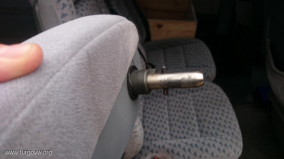

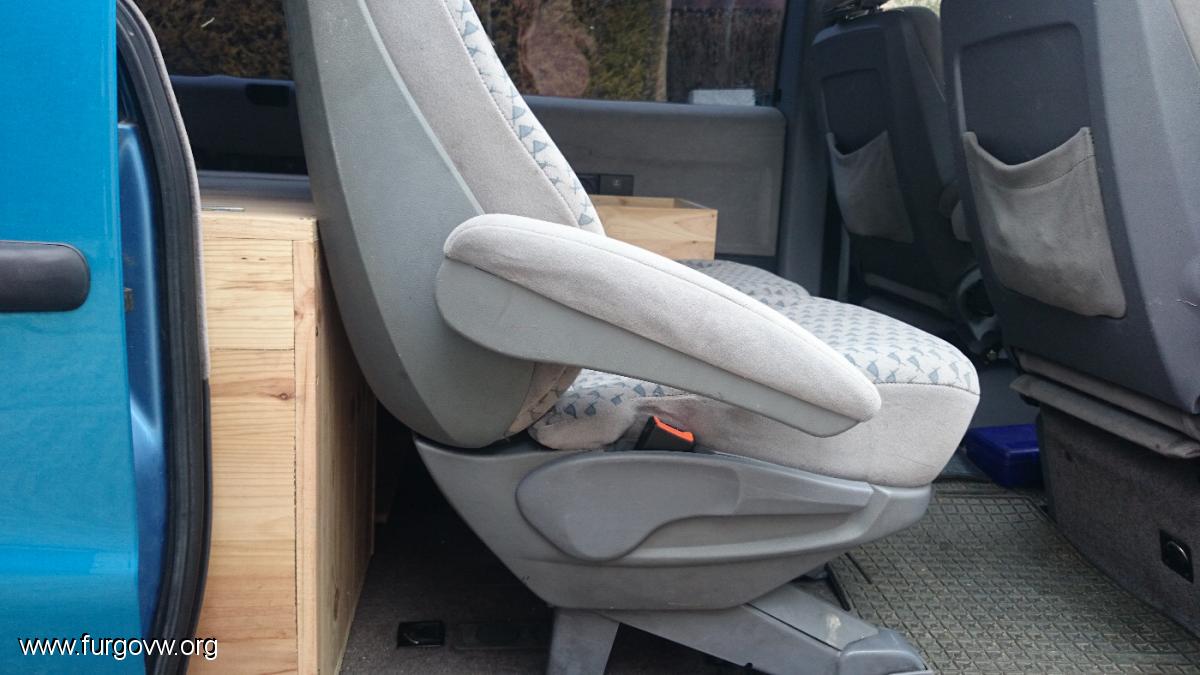

4ªpaso: tiramos del apoyabrazos hacia nosotros y tiene que salir sin problemas y quedar el asiento como vemos
y el apoyabrazos queda de la siguiente manera
