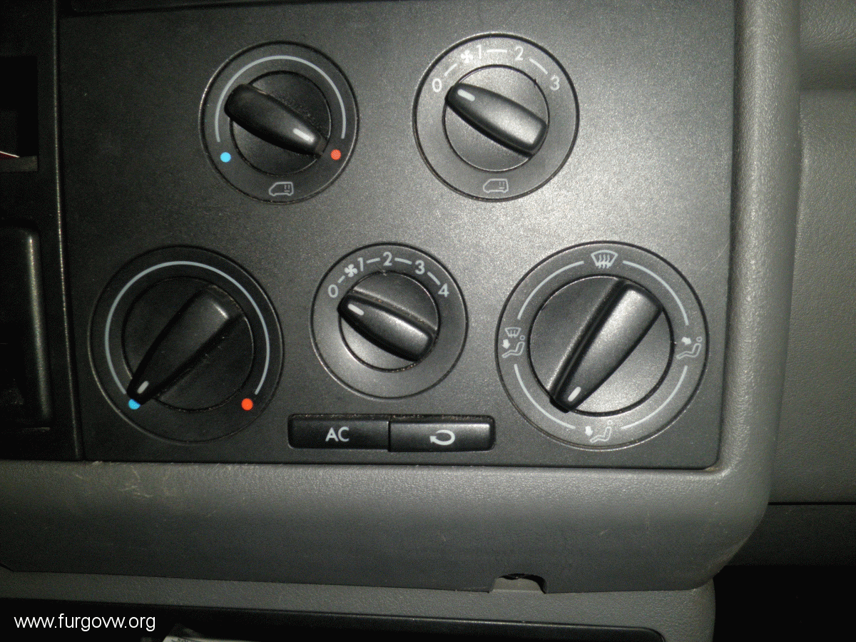

Tengo la calefa trasera de una tu eurovan del 2001 independiente de la delantera.  El caso es que aire sale, pero siempre  temperatura ambiente, no soy capaz de hacer que salga ni más frío ni caliente.
Se os ocurre algo?

A mi pasó algo parecido. La entrada de agua caliente que va al radiador trasero va controlada por una electroválvula situada en el vano motor, creo recordar que abriendo el capó hacia la derecha, y ese esa electroválvula la que ha muerto.
Sino la encuentras, sigue desde el radiador de la parte trasera, que está bajo el suelo a la entrada de la puerta corredera, los tubos de la calefacción hasta el motor y la encontrarás.

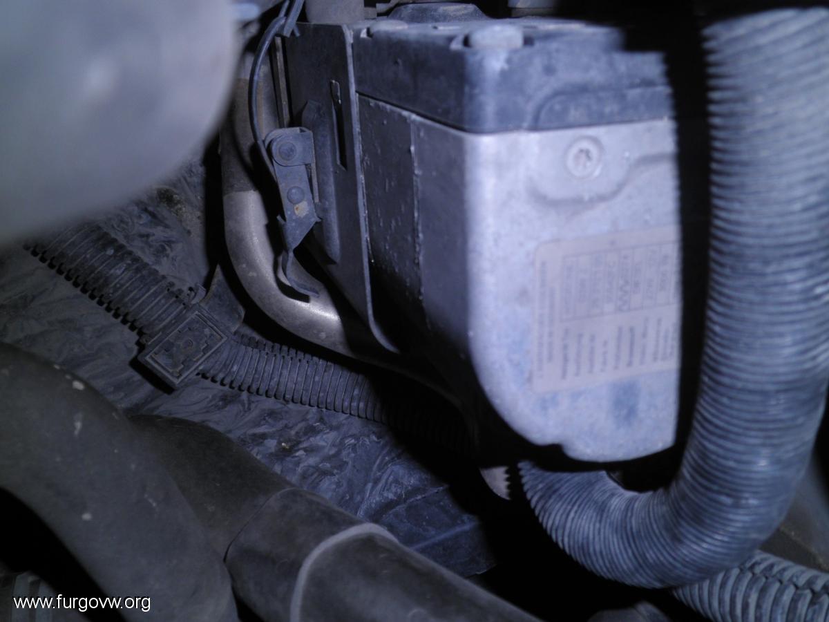

La segunda foto, no entiendo para que la pones, ya que parece ser el precalentador Eberspacher del motor.

La segunda foto es de cortesía (me he colado jejeje), aún así tengo que informarme como hacerme una estacionaria con esto ya que he visto algo de que es posible modificarlo para ello
