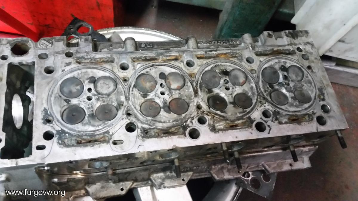

En la mia el problema era oxido en el circuito de refrigerante, este picó la culata. Estoy esperando la llamada para ir al taller y hacerle una foto de como estaba la culata. Me ofrecieron una culata no original por 750€, pero desnuda, a lo que hay que sumarle la mano de obra de la limpieza e instalación de las piezas de la culata nueva a la vieja. A poco que mires en google te salen fabricantes de culatas y le puedes consultar el precio.

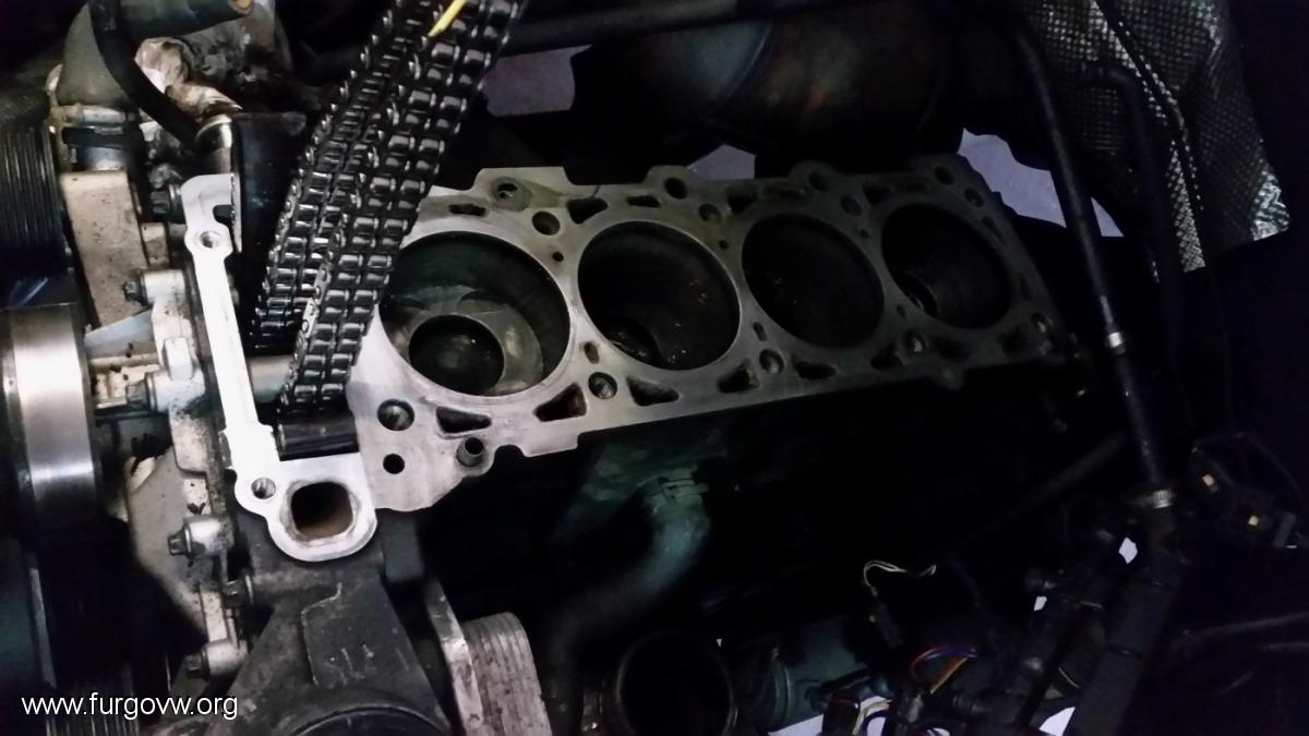

Bueno, la culata nueva les llega hoy. Me he pasado por el taller para mirar un poco como esta el asunto y he hecho un par de fotos a la culata y al bloque.
