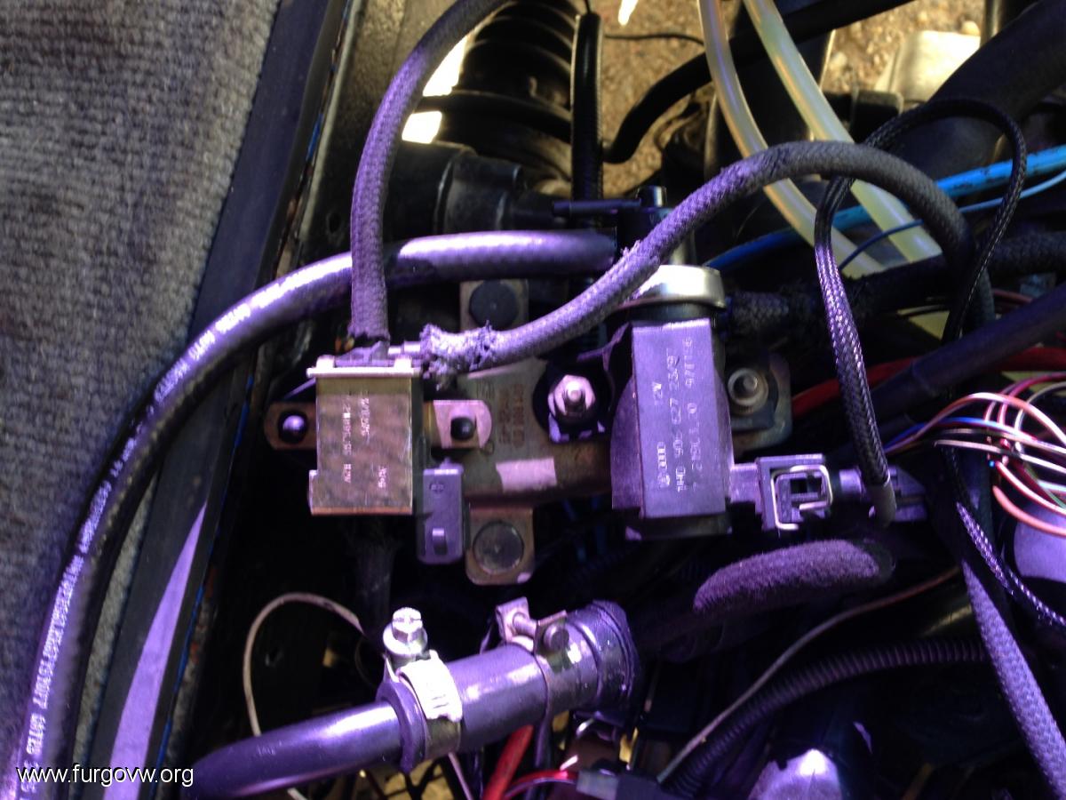

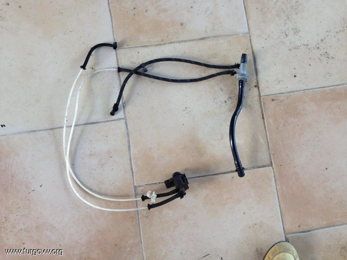

Buenasss estoy liado con el cambio de motor y ahora estoy atascado con los tubos de vacío y de presión... solo tengo uno identificado (el mas gordo) el resto no tengo ni idea de donde van... adjunto fotos a ver si me podéis exar una mano

de este tengo identificado el mas gordo... el resto ni idea

echale un ojo a esto pero es muy fácil, la bomba de vacio succiona por la entrada y el contacto eléctrico abre la valvula y chupa por el otro lado que acciona el elemento , dígase egr , turbo etc, es como un paso de aire que coge del filtro del aire y chupa   esto te puede servir para guía .
DRWAGEN
Luis charco.por las fotos de las válvulas lleva un 90 cv el esquema de la válvula no le sirve. haber si encuentro el esquema del 90.
