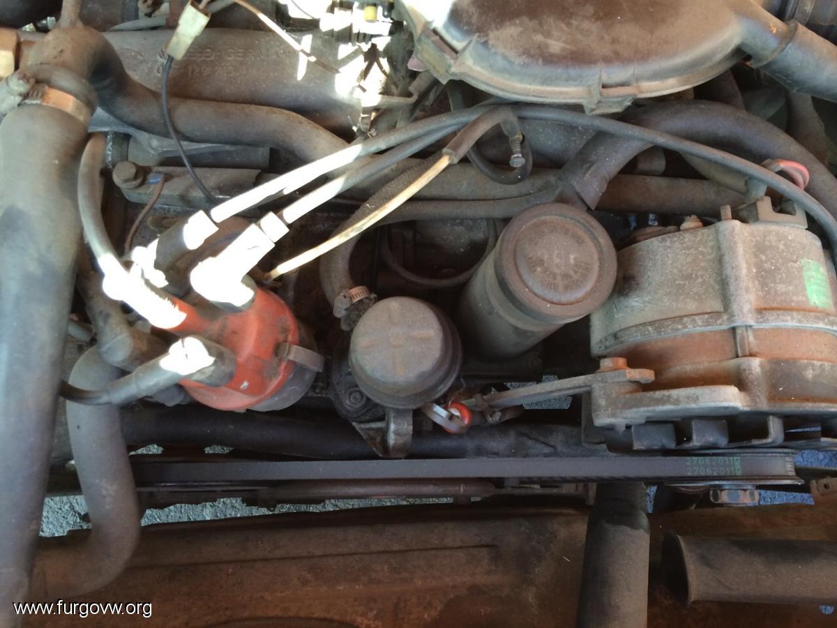

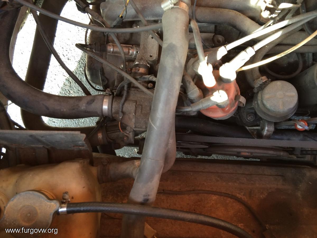

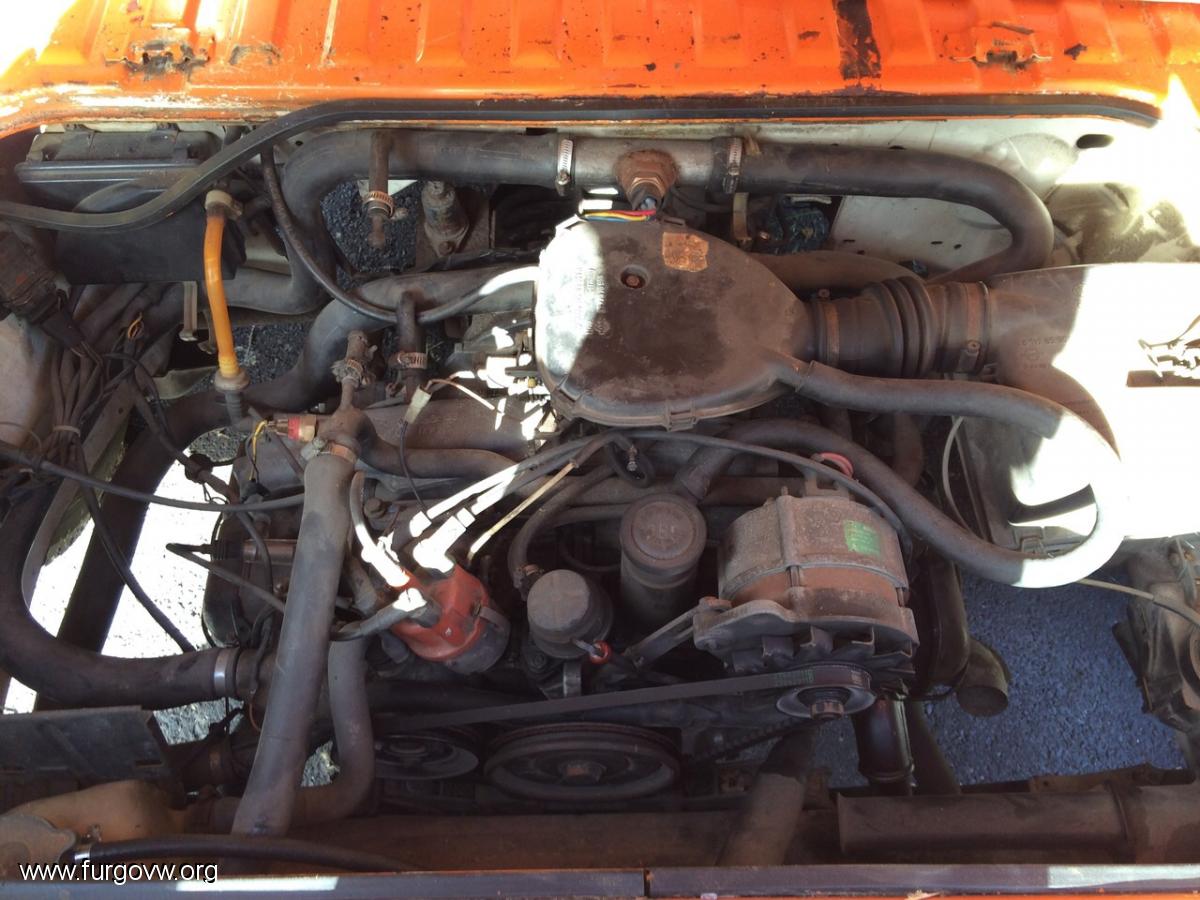

Tengo una duda sobre mi motor, lo único que tengo claro es que es un 1900 de gasolina, refriferado por agua de una T3.
La duda viene con el tipo específico de motor. Según la ficha pone G/DH pero el vendedor me dijo que no le hiciera caso que en realidad era un DG ABN  ???
¿Alguien me puede ayudar? (pongo fotos por si ayudan)
GRACIAS!!!

Yo diria que es un DG pero no piloto los gasolina a ver si Ex-jeeper o Profe lo ven y te dicen algo .
Marcos Figueroa
Hola. Yo tengo un DH y no es así. El mio es un 1.9 de inyección. Por lo que veo ese es carburación, no?

llevas carburador asi que descarte lo del DH que como dice Marcos es de inyección
puede ser DF, DG, SP o EY
Damiani
Gracias!!!
Y qué es eso de ¿ABN? que pone al lado de DG, ¿es importante?
haizkolari
debe ser el código de la caja de cambios llevas una ABN con desarrollo bastante largo mas o menos a 90km/h irás a unas 3000rpm , mira en la pegatina que hay al lado del portafusibles, debajo del volante pon una foto de esa pegata y te digo más  ;D
el código del motor va en el bloque del lado del filtro de aire...difícil de ver, lleva catalizador? pon fotos del escape
