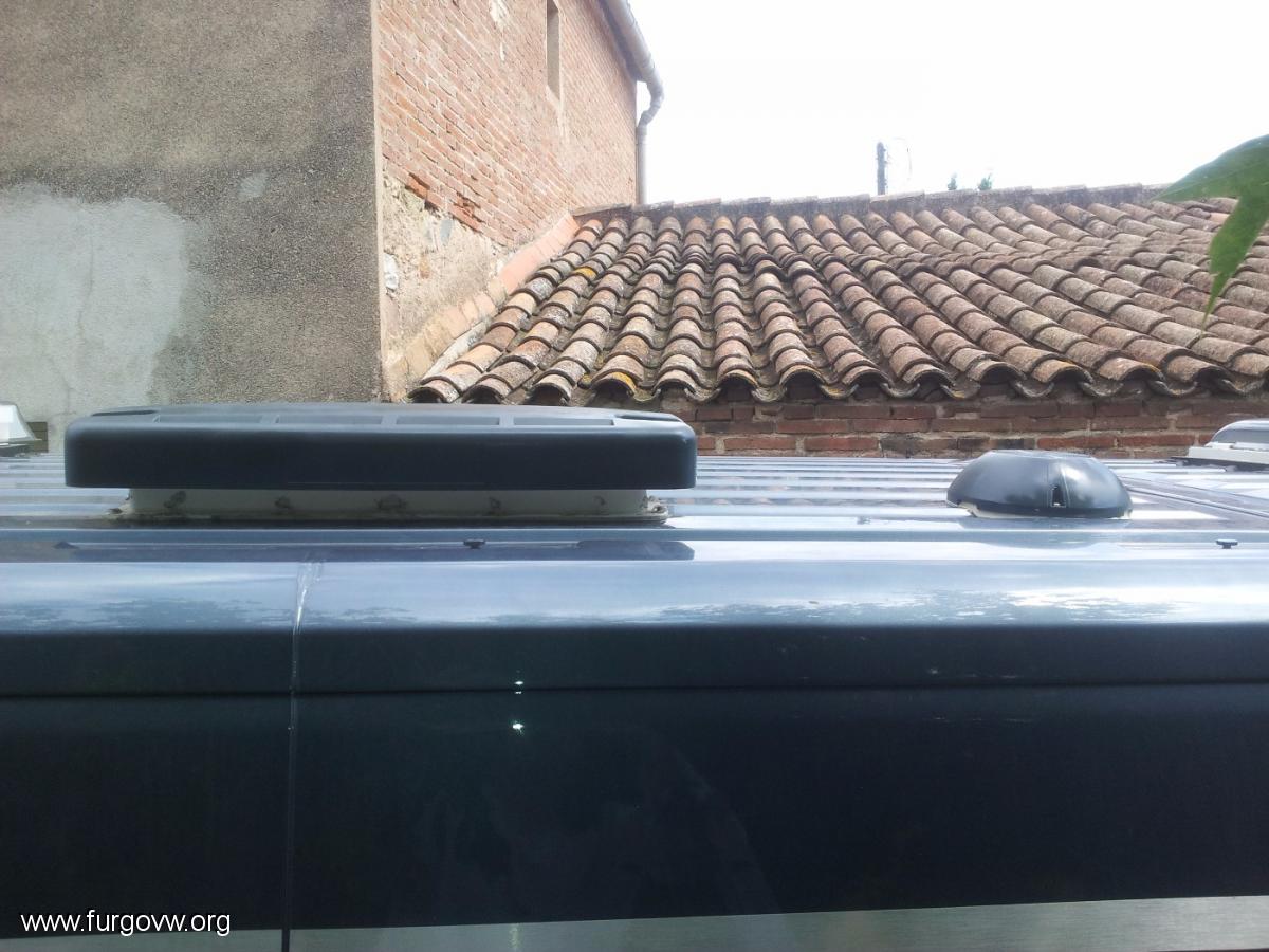

El tema pintura lo ha echo un profesional, un taller de pintura. Me dijo que para plásticos usan una imprimación especial. Pero el precio es más de lo que vale el spoiler.
Yo he pintado otras cosas del techo de la furgo con spray usando una imprimación que es cara comparada con la pintura en spray (11,50€) y la pintura en spray son 3€ y ha funcionado bien, lo que pasa que el color no es el mismo del vehículo, pero se ve poco. El toldo y el spoiler lo he llevado a un chapista para que el color fuera el mismo y quedara mejor acabado que con el spray.
Del ruido no puedo decir nada, lo termine todo ayer y aún no he movido la furgo. Me da la sensación que cuando la mueva se va a caer todo .nono .nono .loco2 .loco2
Yo lo que hice en los extremos (donde la chapa de la furgo baja un poco) rellene con laminas de una espuma que tenia y selle el contorno con similar a Sikaflex (el que vende Luluka)
Las piezas que he pintado con spray, son la chimenea de la nevera y la ventilación de la ducha. La que más se ve es la chimenea de la nevera, he pintado las partes que pude desmontar, me queda pintar el trozo que queda sujeto al techo. No es el mismo color pero da el pego.

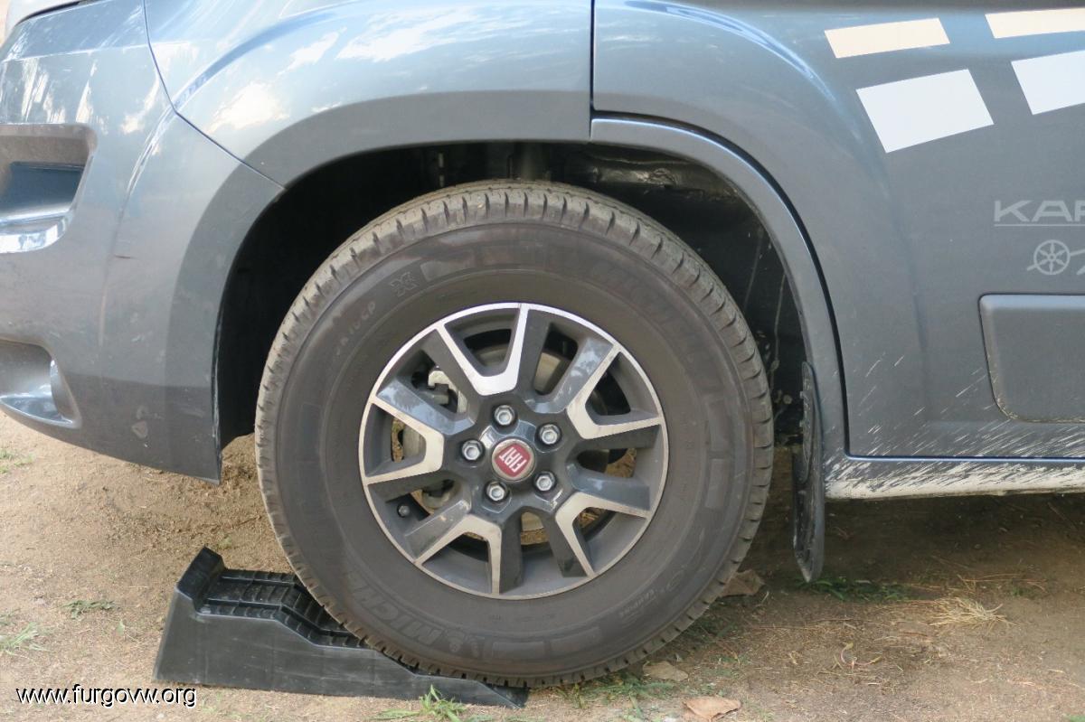

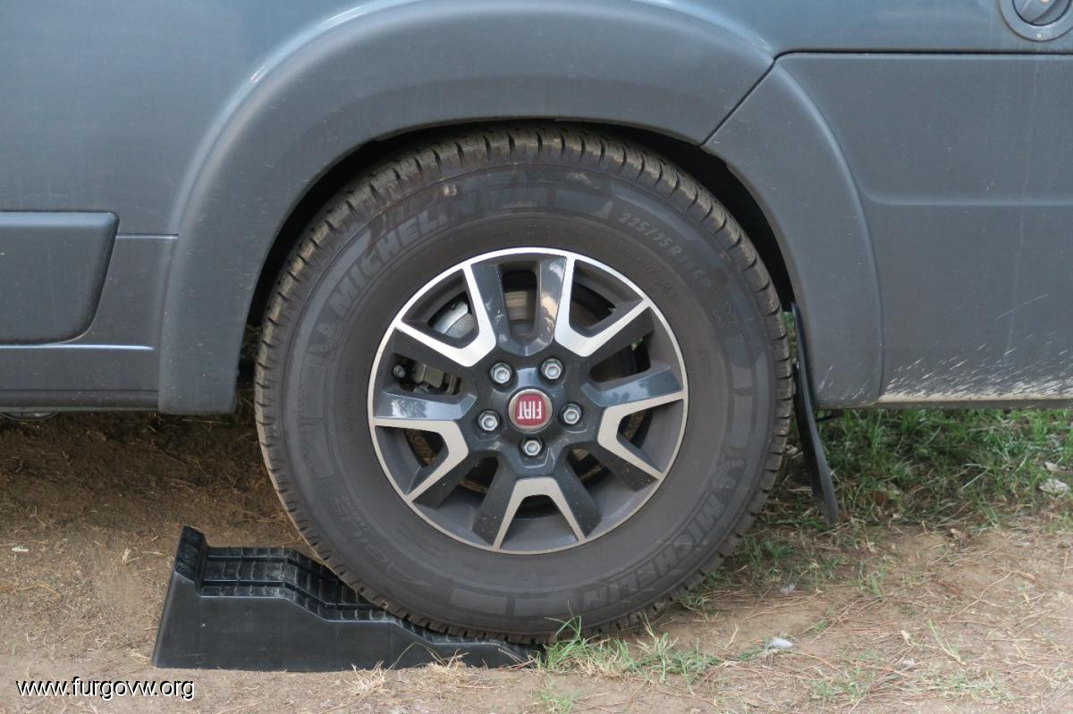

Ya hemos colocado las faldas en los pasos de rueda, algun forero me pidio fotos, no recuerdo quien. Ahi van .fotografo .fotografo .fotografo
Son compradas en la Peugeot (Fiat me pedía mas de 100€ por cada pareja) estas valen poco más de 50€ las 4.
He buscado la información en el hilo de mi anterior furgo, la Globescout:
"Son compradas en la Peugeot por el módico precio de 53,51€ las referencias para pedirlas son 9603 S5 Traseras y 9603 S4 Delanteras."

Muy prácticas esas faldillas. Yo coloqué las delanteras en mi anterior AC chasis Ducato anterior. También compradas en la Peugeot.
http://www.furgovw.org/index.php?topic=240463.0
Ahora las quiero colocar en la actual con el chasis como el tuyo. ¿No tendrás las la referencia apuntada por algún lado? depende de quien te toque en recambios puede ser una odisea pedirlas  ;D
Lástima que no pueda colocar las traseras, me tocará hacerlas con una plancha de aluminio y goma  ;D
bukubiye
Te han quedado de lujo las faldillas  .palmas Si fueras tan amable de poner las referencias de la Peugeot... así es ir a recambios a tiro hecho.
Gracias!

Cita de: bukubiye en Septiembre 08, 2015, 15:21:20 pm
Gracias!
He modificado el mensaje
