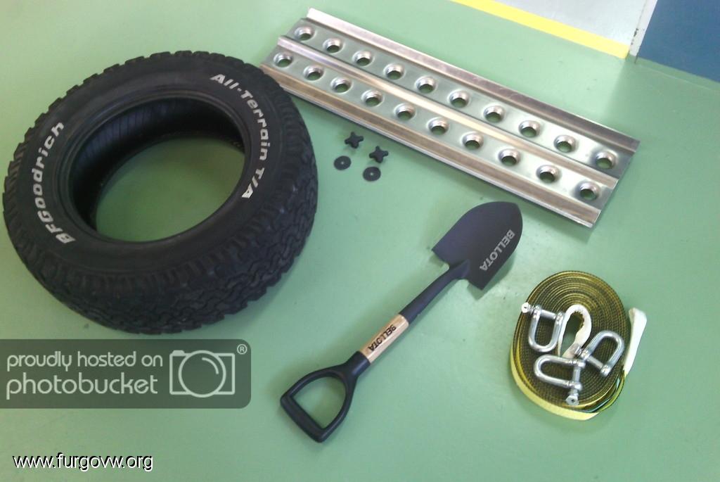

El Viernes salgo para Islandia, y quiero llevar algunas cosas para andar mas tranquilo. (un neumatico mas, unas planchas, un deposito auxiliar de Gasoil de 10l, una pala,..)
Esto es algo que no suelo llevar habitualmente, pero que se vienen este verano de viaje conmigo (aparte, el deposito de Gasoil que no sale en esta foto):
Para llevarlo, he colocado unos perfiles de amarre de cargas, en los que puedes modificar los puntos de anclaje a tu gusto. La idea la he sacado de un preparador aleman, y he hecho una copia ``home made´´

Estooooo, si necesitas esa rueda extra.... imagino que la llevas para que te la pongan en algún taller y tener una igual al resto... ¿No? Ya metidos en gastos, ¿No sería lo suyo llevarla ya montada en una llanta por si las flys?
sherpax3
Como dice Estresao, una cubierta, si no llevas herramienta y compresor para montarla, sirve de poco, aparte de saber hacerlo, que no es fàcil. Creo que una llanta de chapa te sale a cuenta.
El porta-trastos ese tiene buena pinta, felicidades.
Salut!
estresao
Bueno, yo creo que servir, sirve, si la necesitas no sé cómo de fácil es encontrar esa rueda en cualquier taller de Islandia, por lo que si llevas la cubierta, en caso de necesidad te la montan, pero que digo yo que ya llevándola, pues con llanta te hace más apaño en caso de problema... lo mismo te ahorra una grua. Cierto es que es más peso para el portón, pero no sé.
sherpax3
Esta claro que mejor llevarla que no, pero por lo que puede valer una llanta de chapa, en fin...
En todo caso, cuando vuelvas cuelga fotos! .baba
Buen viaje!

La 5ª rueda la llevo en su sitio original, con llanta de chapa y otro neumatico BF AT de la misma medida. Las razones por la que no lo voy a llevar con llanta, son, una porque no he tenido tiempo de hacer un anclaje para la llanta. Pensaba hacerlo pero he perdido mucho tiempo con un problema en el Haldex. Lo hare a la vuelta, para cuando tenga que volver a utilizarlo.
Por otro lado sin anclaje de llanta, pense en no llevar un 6º neumatico, pero no me quiero imaginar la cara de tonto que se me iba a quedar si rajo un neumatico, cuando fuese a un taller y me dijesen que al ser una medida rara no tienen nada... y yo visualizando el neumatico en el garaje de casa  ;D ;D ;D De esta forma, si lo rajo, me bajo a cualquier pueblillo con desmontadora de ruedas, hago el cambio, tiro la rajada, y sigo el viaje, con una rueda de repuesto completa (llanta + neumatico)
Pues eso, que aunque es un poco sobre la marcha, prefiero llevarlo a no llevarlo,..

Con un poco de maña y las palancas adecuadas (específicas) no necesitas montadora de ruedas. Si llevas compresor podrías hacerlo tu mismo.
