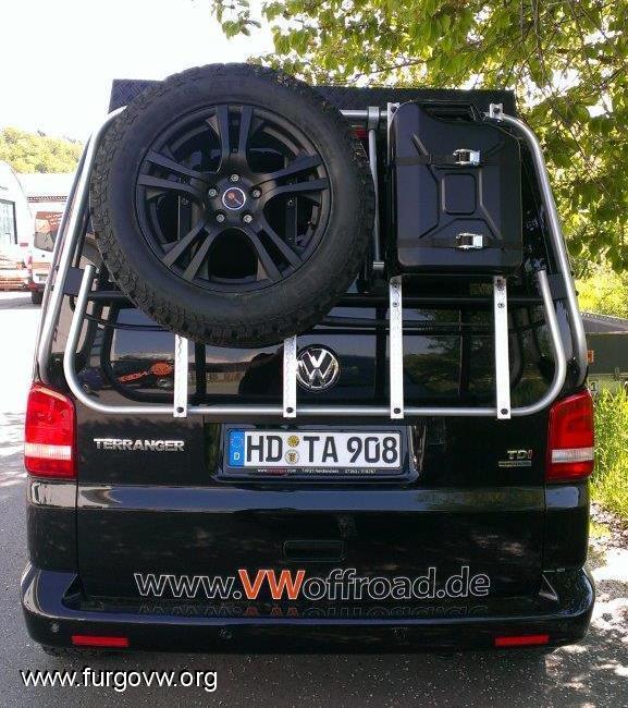

Me he encontrado un vídeo de Terranger y he visto algunas cosas bastante interesantes. El vídeo es este https://youtu.be/O7oPg7yMJPo
- En el minuto 3:24 se ven sus protecciones de bajos.... me encantan, yo cuando sea mayor quiero unas de esas. Me ha parecido ver un cabestrante al lado del diferencial trasero.... ¿He visto bien?. A partir de este momento se muestran varias cosas y va explicando con texto en alemán que son, una pena, porque no entiendo, pero me ha parecido ver un sistema de suspensión neumática y alguna protección de la admisión de aire sin snorquel.
- En el minuto 5:38 se varias furgos desde arriba y me ha gustado mucho lo de llevar las planchas de desatasco a modo de baca para llevar la rueda de repuesto  (furgo de la derecha). Me ha parecido muy bien pensado.... ¿Esas planchas las venderán?. También se ve en el minuto 5:32. Imagino que una versión casera no debe ser muy complicado. La furgo negra de la izquierda no sé qué lleva arriba, parece como un cofre.
Se me han puesto los dientes muy largos  .baba .baba .baba

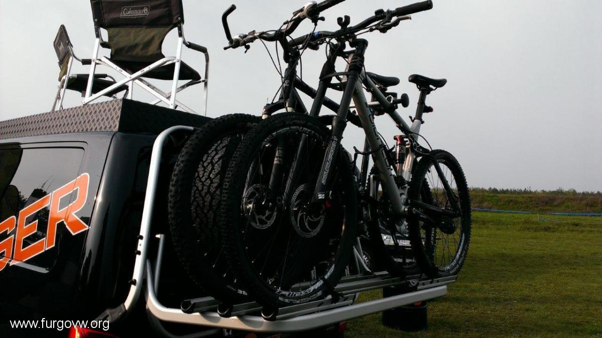

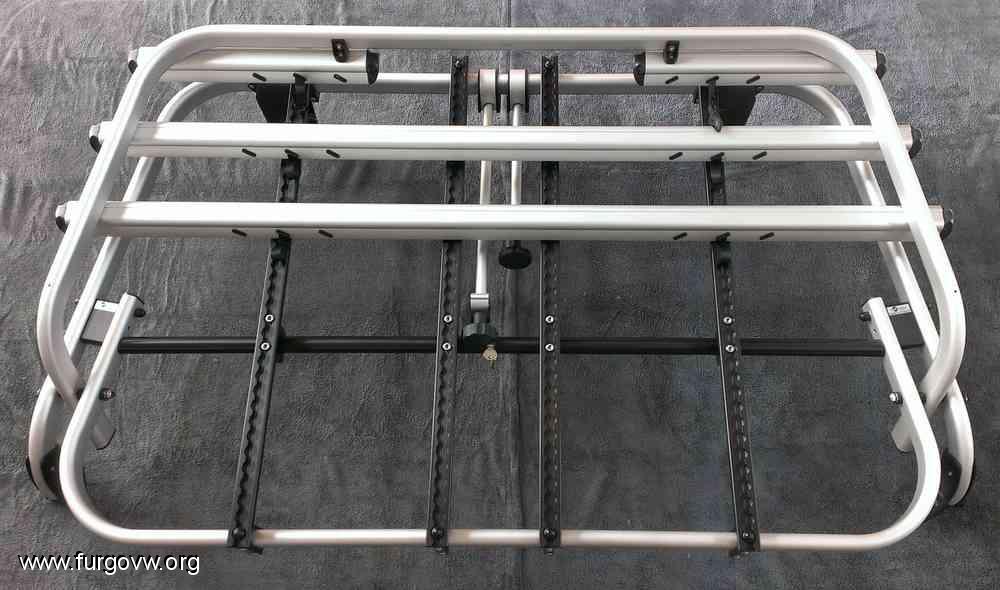

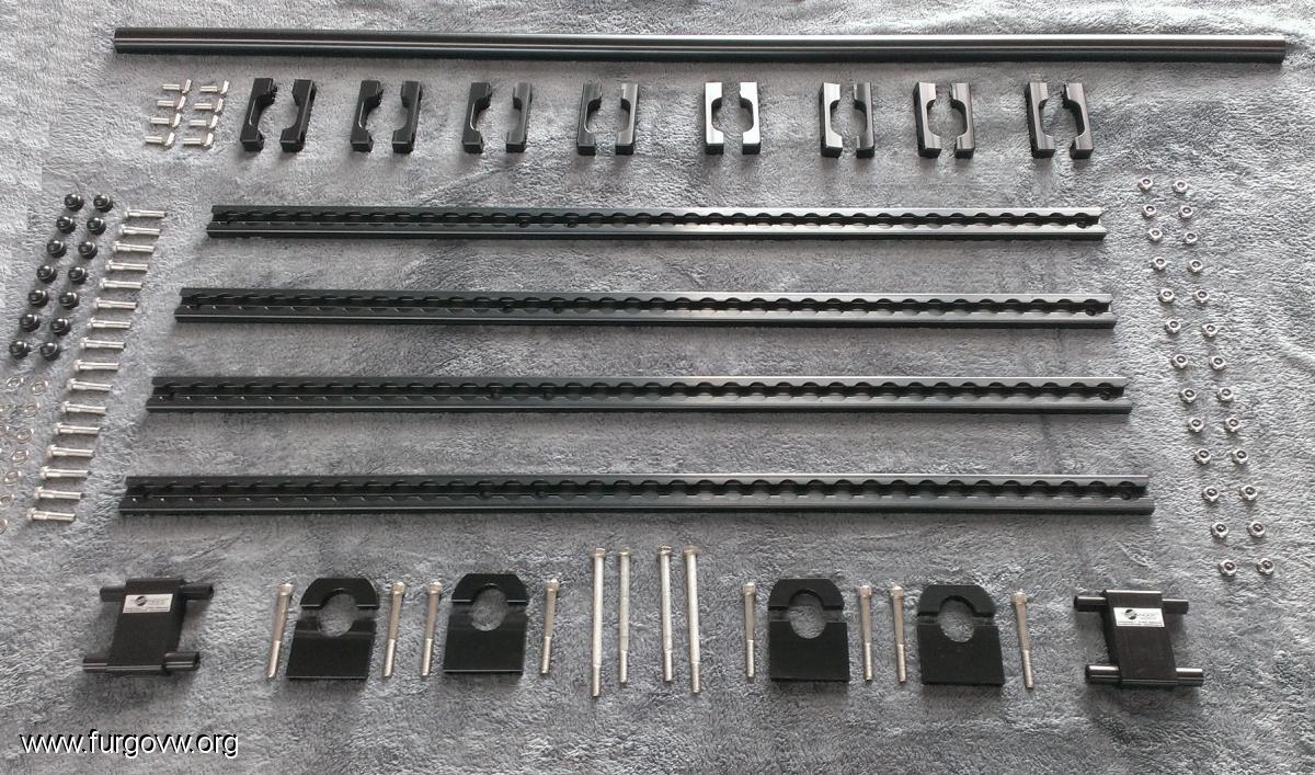

Alguien sabria decirme donde conseguir estos perfiles?
No son Aero / Airline de Uro o Navigattor, ni tampoco encastrables. Por entendernos, es un cuadradillo, pero con el fresado tipico de los perfiles de anlaje de mercancias.
http://www.terranger.de/epages/62914780.sf/de_DE/?ObjectPath=/Shops/62914780/Products/TA-T5-305-20-001
Montandolo de esta manera, hay opcion de combinar portabicis con portacargas. Con 2 tornillos pasadores, pasaria de portabicis a portaobjetos (ruedas, planchas, jerry),... en 1 minuto. No contemplo la furgo sin portabicis, sera de lo que mas uso, pero poder quitar el basculante del portabicis para algún viaje concreto que voy sin bicis y tener capacidad de carga, es muy tentador.
970€ que pide Terranger es una salvajada, buscando ``materia prima´´ el precio seria muy diferente.
Mikel_24
Cita de: Jon_Irun en Diciembre 03, 2015, 09:54:02 am
Estoy casi casi seguro de que fabricantes de perfiles hay cuatro y que luego los venden sin marcaje de origen a diferentes distribuidores que luego les ponen la pegatina que toque y los incorporan a su catálogo. Entonces el populacho empieza a bautizarlos como marca tal o cual...
Y si, son encastrables, aunque en este caso se utilicen como rail de superficie.
Dicho esto, aquí los tienes de la marca AJ SYSTEMS en el catálogo de FORANKRA. Mira la página 32 (coincide página de catálogo con página de documento, no puedes fallar  .sombrero)
http://www.forankra.es/$-1/file/catalogo-forankra-ok.pdf
Lo tienes en dos sabores, en función del espesor de la pared inferior del perfil (el grueso del labio donde trincan los anclajes específicos está normalizado). Se trata de las referencias:
71206P-2000/3000: Grosor total 13,5mm. 900gr/ml. Longitud de 2000 o 3000mm. Sistema en Pulgadas (25,4mm entre agujeros)
71226P-2000/3000: Grosor total 9,6mm 500gr/ml. Longitud de 2000 o 3000mm. Sistema en Pulgadas (25,4mm entre agujeros)
Para la aplicación que estas planteando, yo iría con el más grueso ya que será más rígido (y solo va a estar fijado por tres puntos).
Si quieres el teléfono directo de uno de los comerciales (con el que traté yo), me mandas un MP y me lo pides. A estos señores les compré la tornillería de anclaje, ya que tenían los mejores precios de todos los proveedores que consulté.
