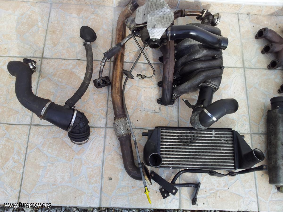

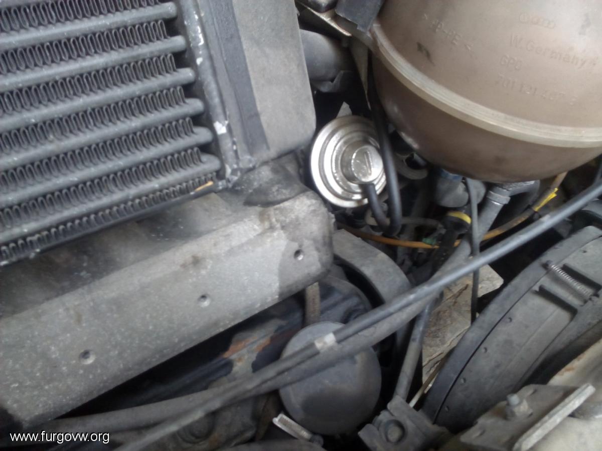

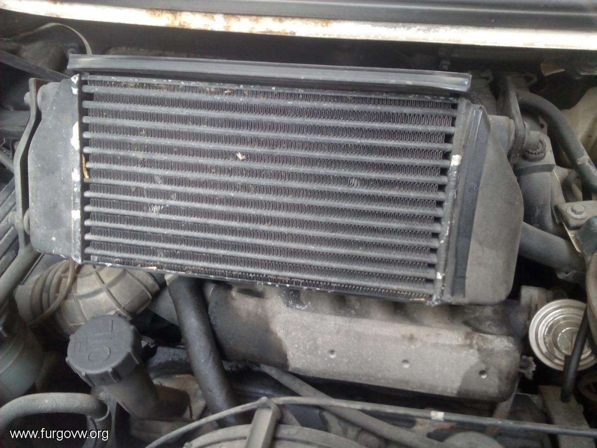

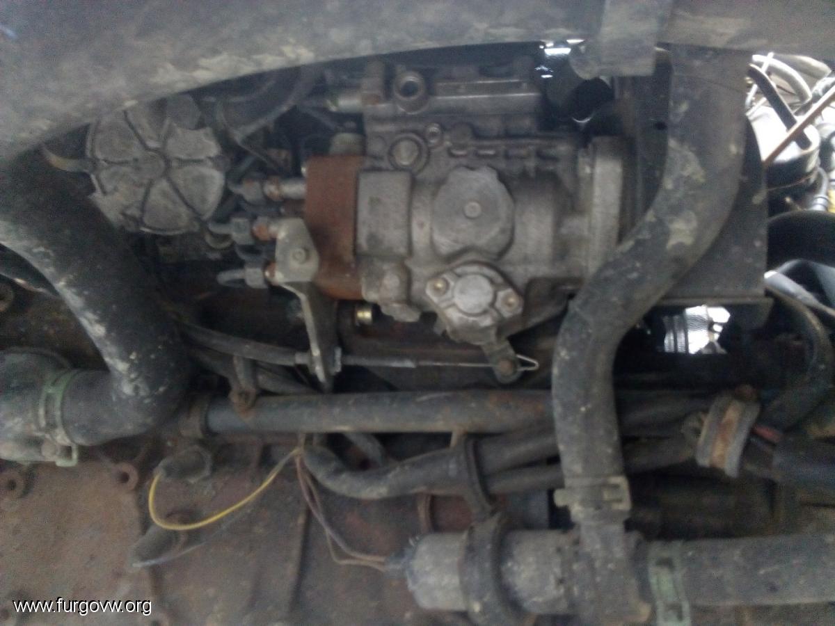

Hola voy a comprar una furgo y me pone en papeles que es una 2.4d pero california ... cuando se ve que no es california de origen el caso es que  tiene instalado un intercooler y en el motor o los tubos que salen ni si quiera pone lo tipico de 2.4 no pone nada subo foto

parece que llevas admisión de un audi A6 escape de Volvo 850 etc etc... es una de las conversiones que hay de 2.4d a 2.4td que se hacen en Alemania
fuente http://www.t4zone.info/forum/viewtopic.php?f=8&t=40922&start=60#p734764
