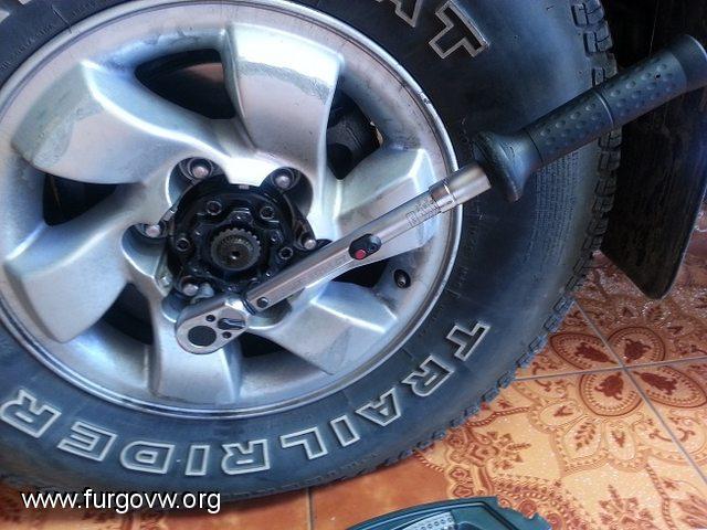

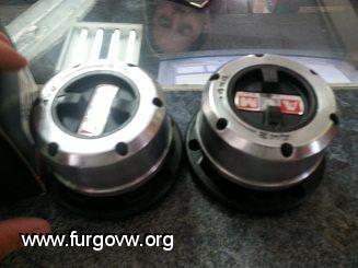

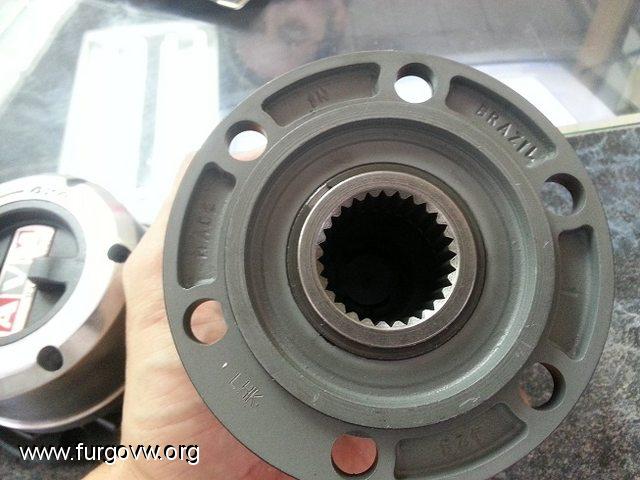

Opté por dejar fijo el pequeño eje que es movido por el sistema de vacío e instalé ruedas libres manuales marca AVM modelo 443 que son compatibles con mi H1, Terracan, Galloper, Mitsubishi Montero Pajero y L200.
Agradezco mucho haber entendido como funciona el sistemas de vacio, (valvulas solenoide, actuador etc) gracias a fotos del manual publicadas por luis cocu creo, por lo demás siento que muy poco me ayudaron contestando mis dudas, compré las valvulas solenoide y actuador, revisé tubitos de vacio , deposito etc etc etc y nada.... no llegaba suficiente vacio al actuador, y bueno para terminar el tema les pongo las fotos de las ruedas libres manuales.
Estas son las ruedas libres de 28 dientes que funcionan:

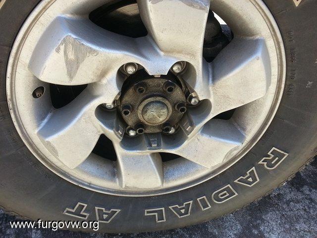

Esta es la "rueda libre fija" osea no libre, que viene de fábrica:
Aquí ya la estaba instalando (no se tarda más de 30 minutos y no es necesario quitar la llanta):
