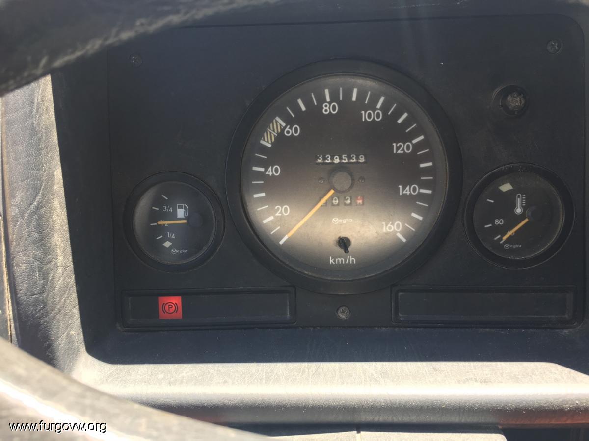

Os quería preguntar sobre el termostato. resulta que una vez limpiado el radiador y todo el circuito del agua, la cuesta mucho rato coger temperatura, es decir puede tardar media hora larga en acercarse la aguja del termómetro a los 80 grados.
La lleve de vuelta al mecanico y me dijo que probablemente la habían quitado el termostato para que Andase mas fría y me recomendó no poner uno nuevo hasta que se vaya el calor veraniego. Argumentaba que el tuvo en su día un Renault 5 y que como se calentaba lo llevaba sin termostato durante los meses de calor.
¿que opinais? la dejo así de momento
busco un termostato y se lo pongo para que coja antes temperatura el motor?

Yo le pondria el termostato. Tampoco es bueno que las furgos funcionen frias. Y si sube la temperatura ya actuara el termostato.

Ahora a currar en ella que parto de cero de nuevo. como a muchos de vosotros le cuesta mucho coger la temperatura ideal, anda siempre entorno a los 50 o 60 grados a no ser que sea una cuesta muy muy prolongada. tengo dudas entre el viscoso y el termostato pero el refrigerante está limpio.

Muchas gracias a todos por vuestras respuestas, Pues sí, creo que voy a buscar un termostato y a ponerlo, ya que a mi tampoco me convence andar con el motor tan frio, pese al calor que hace aquí en Madrid.
