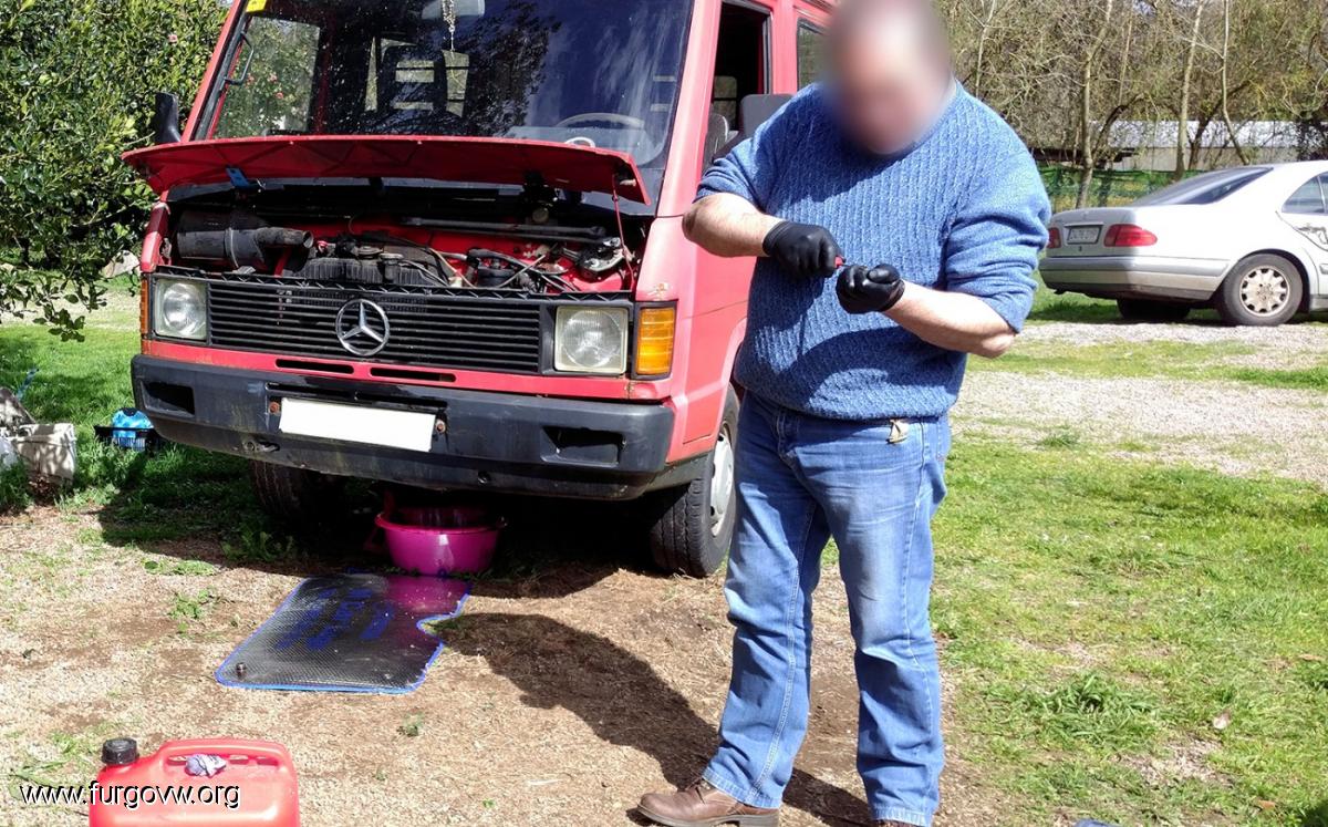

La furgo llevaba 4 años parada. Hoy le hicimos una limpieza de motor con dos cambios de aceite para limpiar bien y el tercero ya el aceite definitivo con cambio de filtro.

Como llevaba parada unos cuatro años, le hicimos una limpieza de motor. Le cambiamos dos veces el aceite sin cambiar el filtro y en el tercer cambio de aceite tambien le cambiamos el filtro de aceite. Decir que el motor suena de maravilla. Una vez con el motor caliente, pisamos a fondo y no salía nada de humo negro. cosa que si salía en mi ex w115 240D que tenía el mismo motor OM616 que este.
