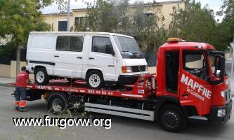

Hoy ha sido la primera vez que he llevado a la Ramona en grúa, en los cinco años que hace que la tengo.La cárdan del lado izquierdo ha dicho basta. En su defensa debo decir que la furgo tiene una kilometrada bestial y que hace cinco años, cuando me la dieron, la cárdan ya sonaba, y un así ha aguantado cinco años.

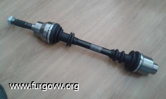

He encontrado el respuesto en recambioscoches.es a muy buen precio, así que he encargado las dos. He buscado por internet, youtube, etc. cómo cambiarla y he visto videos que me han dado una idea bastante acertada de çomo deberé hacerlo cuando las reciba, aunque ninguno referido a una MB100. Me gustaría saber si vosotros sabeis algún truco o alguna cosa a la que deberé prestar especial atención, o algún sitio donde conseguir información.
Ya pondré unas fotos del fregao. Espero ser capaz de montarlas.

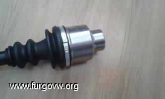

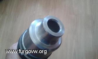

Ya me han llegado las cardans para la furgo. En el lado del buje tiene la tuerca de cierre, eso está claro, pero en el lado de la caja de cambios, cómo se sujeta? Simplemente va encajado el estriado y ya está?
A ver si mañana no llueve y le puedo meter mano.
