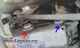

Hola amigos. Estoy cambiando la correa de la alternadora y me encuentro con una duda. He aflojado el tensor de la correa de la dirección asistida y la he retirado. Luego he aflojado la tuerca que he señalado de color rojo, porque parece apretar una guía ranurada.Para poder tensar la correa, debo aflojar también el tornillo que he marcado en azul?

Ya he desmontado la especie de caja con la ranura que os enseñé en las fotos anteriores, pero no puedo mover la alternadora para sacar la correa vieja. Creo que debo aflojar también el tornillo que os señalo en esta foto, pero está muy duro. Puede ser que lleve alguna tuerca por detrás? Que se accede desde el hueco del motor?

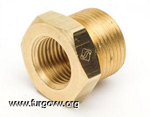

Lo único "malo" es que el sensor de temperatura es de distinta rosca al de la culata, pero en ferretería hay adaptadores de latón (almenos en mi caso lo encontré en la primera que fuí) te llevas el sensor viejo y el nuevo y pides un adaptador.
El nuevo sensor se rosca al adaptador, y este a su vez a la culata, en lugar del antiguo. Siempre poniendo unas 15/20 vueltas de teflón.
