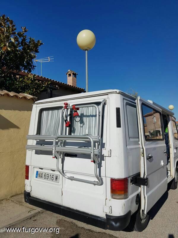

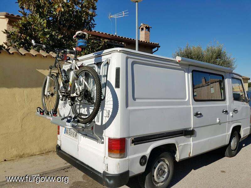

Me he debido portar muy bien y los reyes me han regalado el portabicis queda muy chulo estos de fiamma hacen cosas muy finas os pongo fotos
Enviado desde mi HUAWEI VNS-L31 mediante Tapatalk
Blituvan
Muy guapo ese porta vicis.. viktorio88

Muy guapo ese portabicis. Es el Fiamma 200, o algo así?
Alguno de vosotros lleva la rueda de repuesto en las puertas traseras? Yo estaba pensando de ponerla atras y poner un portabicis de esos que van cogidos a la rueda de repuesto.

viktorio88
Si es el carrybike 200 especifico para mb100 yo me que flipao cuando me meti en fiamma para ver porta bicis y vi que tienen uno especifico.
Esta semana snata tiro para marruecos y necesito llevar la rueda de repuesto. Me estoy haciendo un soporte para poner detras de la puerta al lado del portabicis ya os lo enseñare

Mola Viktorio. Yo hace tiempo que le doy vueltas a lo del portaruedas en el portón. He visto uno que lleva el soporte atornillado a las bisagras de la puerta trasera izquierda, haciendo un triángulo con la superior, la inferior y la placa donde atornilla la rueda y me gusta cómo queda. Otra cosa es que le guste a los civiles :roll:

viktorio88
Cita de: Marsal en Enero 12, 2017, 09:07:07 am
Yo me lo voy a hacer casesro sobresale un poco por encima pero la suerte que tengo q al modificar la altura con la homolagacion por el tema de la claraboya aunq salga por encima de la puerta no pasa la altura tecnica de la furgo que ahora es la claraboya. La podria poner mas abajo pero es la unica maners que me permite llevar rueda y bicis a la veZ
