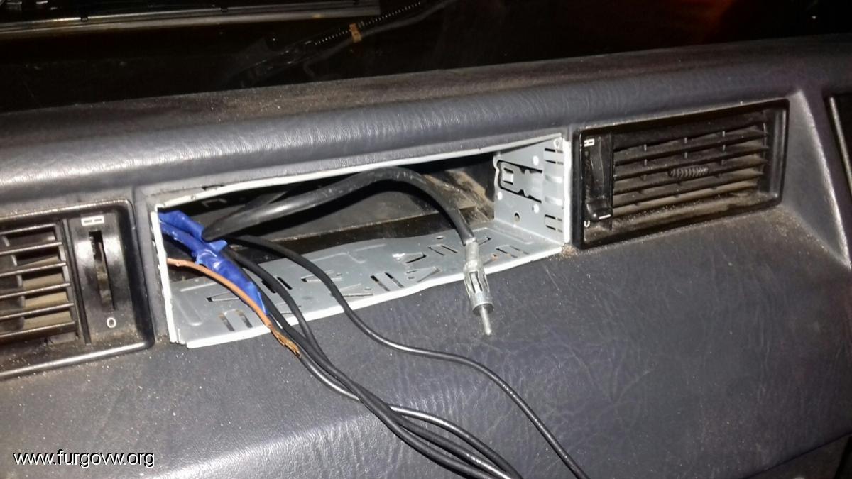

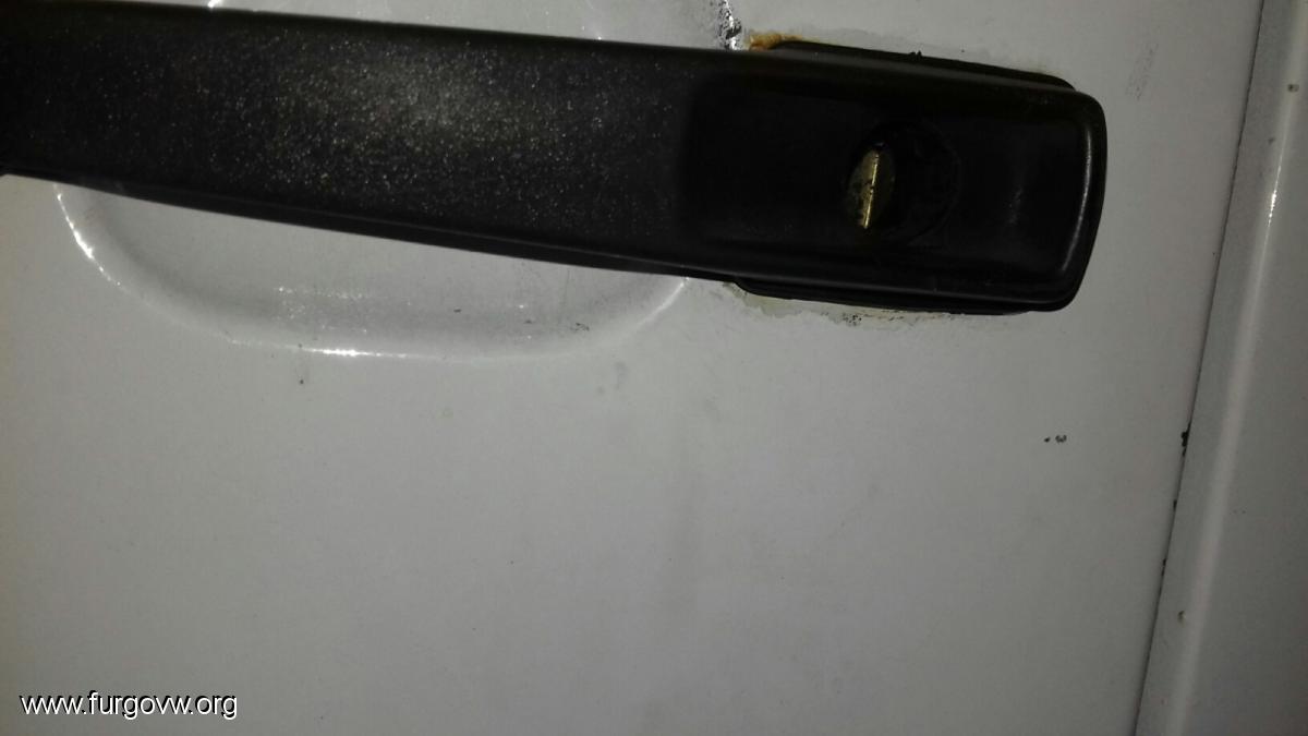

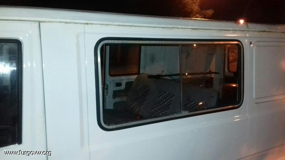

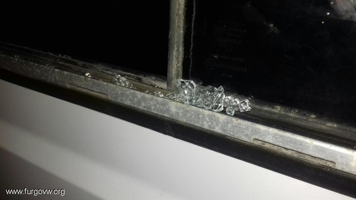

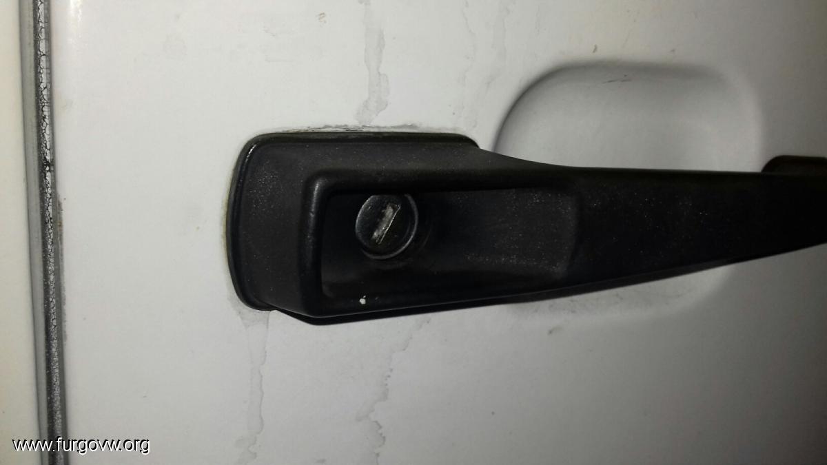

Tengo un problema. Unos chorizos me han robado el radio-cd de la Ramona.  Eso es lo de menos, ya que no era un gran aparato. Lo chungo es que me rebentaron el bombín de la cerradura de la puerta del conductor, como no pudieron abrir, forzaron el de la puerta del acompañante, y como tampoco pudieron, me rompieron el cristal de la ventanilla corredera izquierda.
Os dejo unas fotos. No son muy buenas porque era de noche y no habia demasiada luz.
Estoy buscando recambios de las cerraduras y no encuentro gran cosa. Tampoco se dónde buscar el cristal. Alguien puede echarme un cable?

La cerradura ahora mismo es el menor de mis problemas. En Carglass me han pedido por el cristal más de 500 pavos .loco1 .loco1 .loco1 Con el descuento me queda en 362 eurazos. Mecaguenlaputa, de dónde saco yo ese pastizal? Mi hijas se van a quedar sin Reyes.
