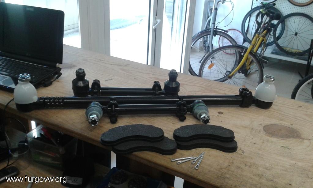

Ya he recibido el recambio de la dirección. La barra de acoplamiento larga y las dos cortas, con sus respectivas rótulas, y unas pastillas de freno. Espero no haberme equivocado con las referencias. Si a mi padre le parece bien (es el oficial y yo el pinche  ;D) mañana por la tarde nos meteremos en faena.
Llame a la itv para solicitar hora y me han dado para el tres de junio, así que tengo dos semanas para ponerlo todo a punto. Por lo visto hay mucha gente en estas fechas para revisar y las fechas están copadas >:(. Ya podrían contratar nos cuantos trabajadores más, con todo el pastizal que se llevan y los nervios que nos meten .lengua2
