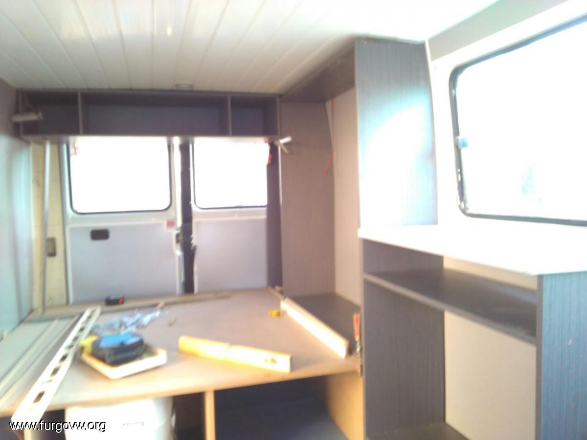

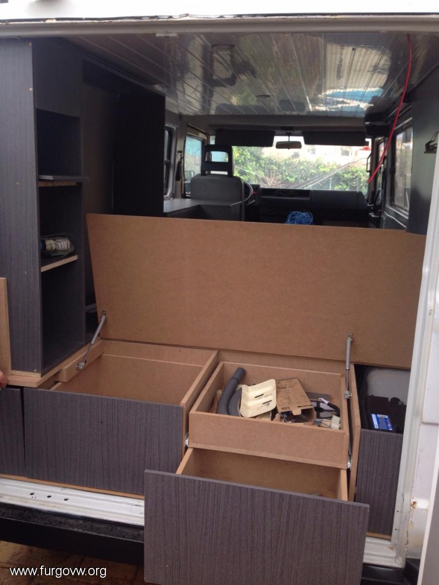

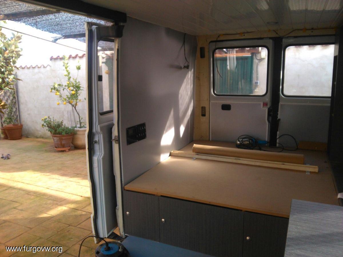

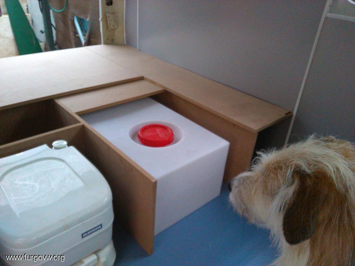

Buenas os pongo unas fotitos de como la llevo con suerte para este verano homologada y viajandoooo

Caramba victorio88, estás dejando esa MB muy perita .ereselmejor .ereselmejor!!!!!
Blituvan
Se ve genial ese interior victorio88 !!

Gracias chavales tengo ganas de sacarla ya que la compre casi hace un año y solo la he conducido 150km y para el garage hasta hoy y tengo ganas de escaparme con ella

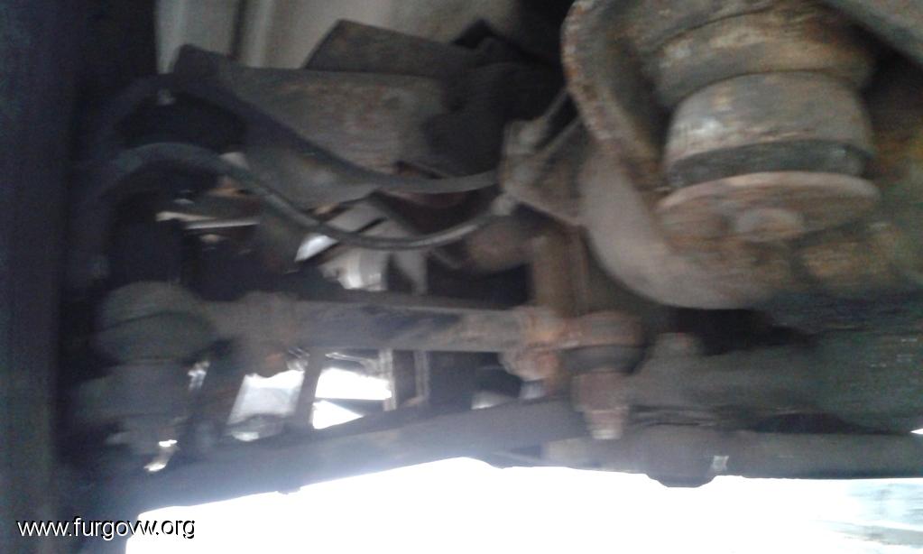

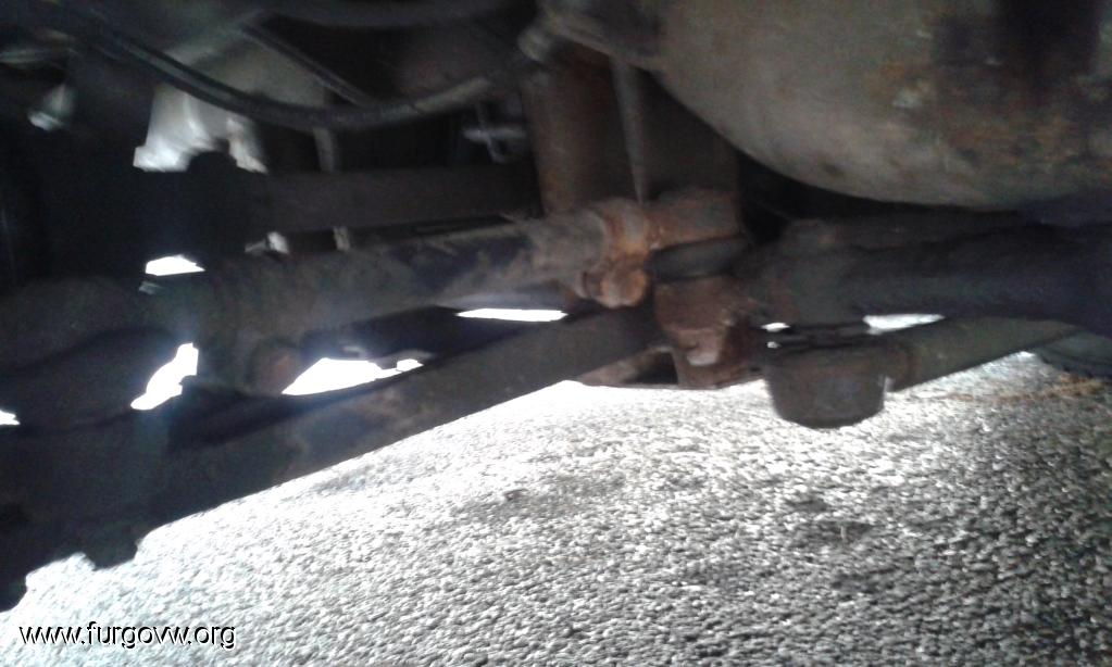

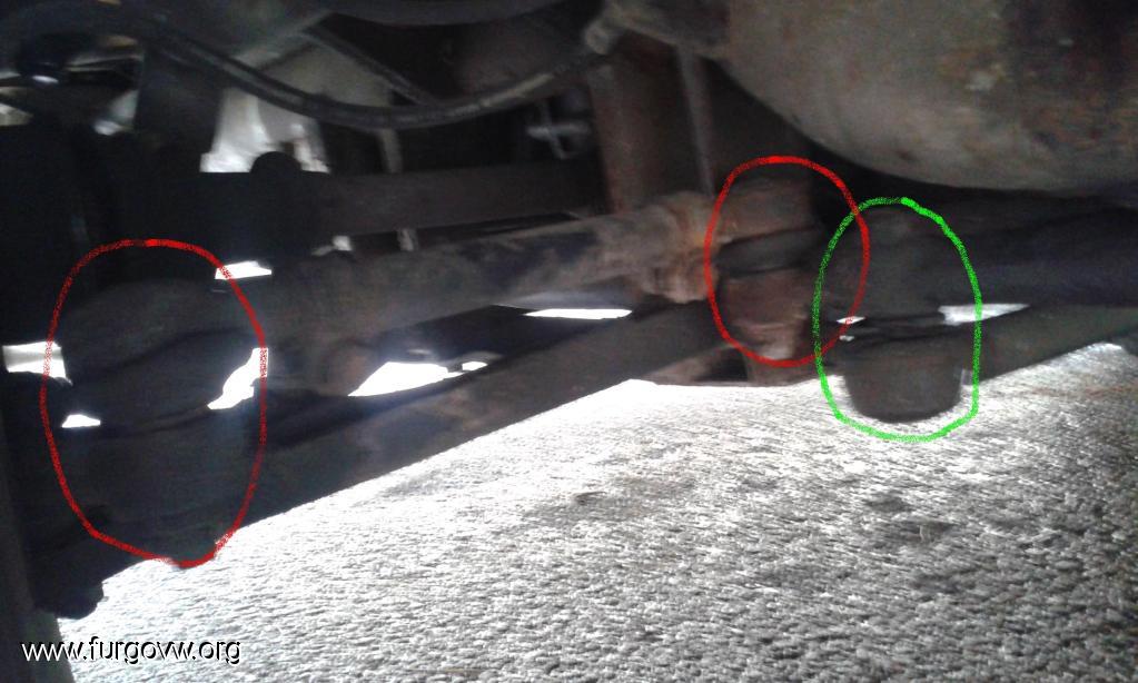

Hola a todos. Aquí teneis el estado general de las rótulas de Ramona. Están muy oxidadas y con las gomas podridas. Como la pobre estuvo dos años abandonada en un pantalán del puerto...
El círculo verde es el "pivote" que me marcó de tiza el chico de la ITV. La verdad que tiene muy mal aspecto. Los círculos rojos son las rótulas, que también deberé cambiar.
Parece que lo podré hacer yo, siempre y cuando no tenga problemas con los tornillos oxidados. Tendré la precaución de marcar bien la posición de las rótulas viejas como habeis dicho en el foro, para evitar perder la alineación de las ruedas.
He estado mirando las rótulas en algunas webs de recambios y no parecen muy caras. Son iguales las del lado del pivote, que las del lado de la rueda? Empezaré a documentarme. Si alguno tiene por ahí un despiece con referencias, se lo agradeceré enormemente .palmas .palmas .palmas
Luego subiré fotos de los guardapolvos fastidiados. Me parece que eso será más difícil de solucionar  :-[ :-[ :-[

Ve echándole "aflojalotodo" a las tuercas que no hay nada que joda mas cuando no tienes herramienta decente (que no se si es tu caso) que intentar aflojar la tuerca y que te gire toda la rótula.
