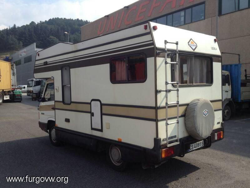

Hola a todos.Me llamo Xan y acabo de adquirir una mb100 del 83 con 104000km.cuando circulo si se decelera(tanto al frenar ,como al decelerar o levantar el pie) se va hacia la izquierda de forma bastante brusca por lo que de manera involuntaria suelo contravolantear y el otro dia por poco tengo un accidente a 90km por hora.Cada vez  que me desplazo recorro de media 100 km y en los 3 trayectos que he realizado desde que la compre he notado ese problema.me gustaria en primer lugar saber si este es el foro adecuado para exponer mi duda y encontrar solucion y en segundo lugar vuestra opinion personal.un saludo y gracias de antemano
jjf-mb120
Eso me huele a rotula si fuera solo al frenar ya seria los frenos y casi me decantaria ppr la de suspension tambien puede ser el cojinete. Eso es facil cojes el gato levantas las furgo y sin quitar rueda de la parte superior la cojes i tiras de ella como si quisieras arrancarla y si se mueve es el cojinete

Cita de: xan mb100 en Enero 02, 2016, 16:29:52 pm

xan mb100
aja,ahora la tiene mi chavala en otra provincia y la va a llevar al mecanico a que revise pero no abre hasta el lunes.No me atrevi a viajaar despues del susto del otro dia...O sea que o puede ser la rotula ,o el cojinete de la suspension?no tengo ni idea de mecanica.cuanto rondaran mas o menos las reparaciones de cada u na de las posibles averias?gracias
jjf-mb120
Uffffff lo que te quieran cobrar las rotula sobre 30/40€ + m.o. y el cojinete de 60/120€ + m.o. si cambias la rotula alinia la direccion.
