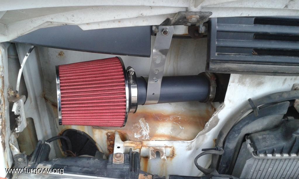

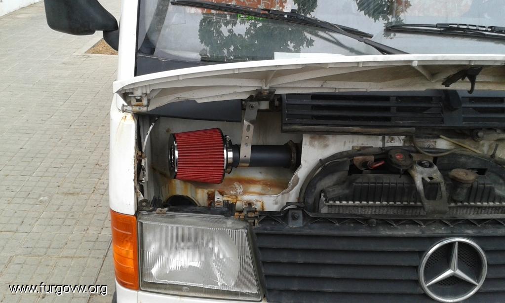

Hola compañeros. Aquí os dejo la última ñapa que le he hecho a la Ramona. Hace un tiempo venía notando un golpeteo en el lado izquierdo, cuando estaba la furgo al ralentí. Después de revisar un poco la furgo me di cuenta de que el soporte del filtro del aire se había partido. Además el bote estaba tan oxidado que se había agujereado en algunos puntos y al moverlo parecía una maraca, de los restos que había dentro.Intente buscar alguno en varios desguaces, pero entre portes y tal se me iban de precio. Barajando otras opciones me decidí por este filtro de algodón, tipo tuning, porque en la moto (llevo 4 K&N) me ha dado buenos resultados.Lo encontre en una página de tuning low cost y ha salido por 17€, portes hasta Mallorca incluidos.
La furgo va un poco más fina, aunque creo que será más porque el filtro viejo estaba fatal, que por las bondades del nuevo. El ruido cuando aceleras se vuelve un poco más ronco, pero no es molesto. Imagino que el consumo bajará un poquito ya que el viejo estaba taponado, pero creo que será despreciable la rebaja. Al menos ya he conseguido quitar la molesta vibración y no ha sido muy caro  .sombrero

satanbdn
Pues tiene muy buena pinta ya iras contando como funciona la maquina

pregunto: la tapa de metal negra que lleva el filtro de serie, la pones o lo dejas con el filtro al aire?
Marsal
La caja o bote del filtro se elimina por completo. He enchufado un tubo de pvc  de 63mm de diametro, por un lado a la tobera que va hacia el motor y por el otro al filtro. Luego he preparado una pletina para sujetar el tubo y listo. Le habre quitado unos tres kilos de peso.ja.ja.ja...
