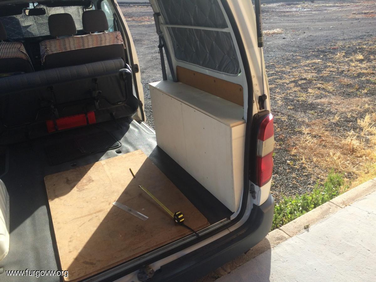

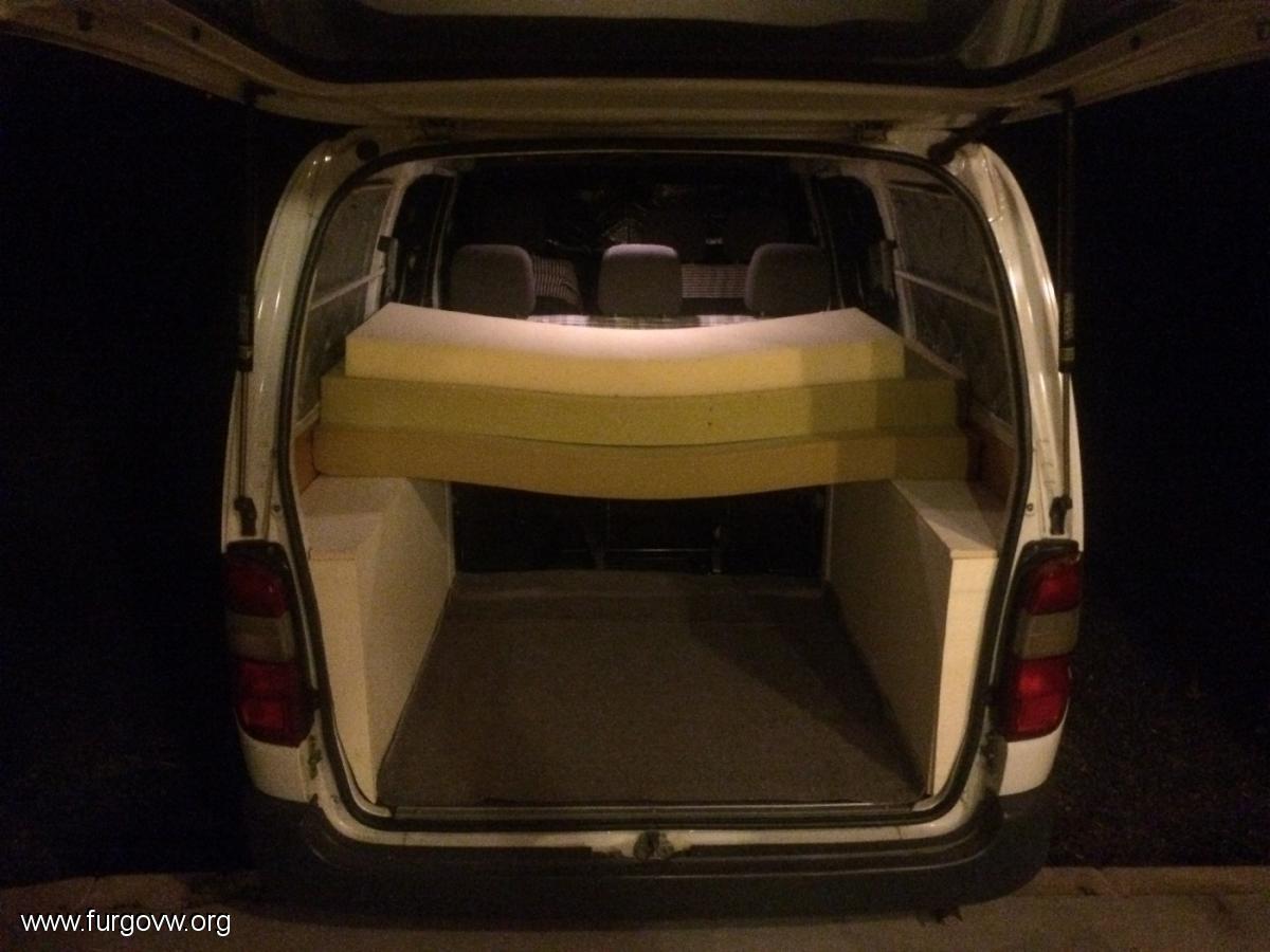

Bueno por fin empiezo a hacerle cosillas a la furgo, y como no en lo mas importante dentro de ella, la cama  .meparto
Después de mucho pensar, de empezar y dejar las cosas a medias, al fin me decidí y ya tengo muy claro como quiero hacerlo.

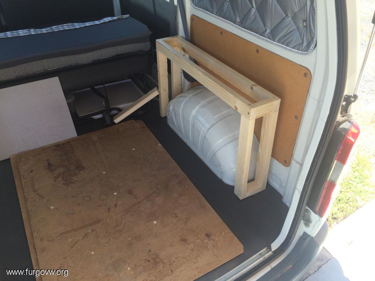

Me he decantado por unos arcones de madera pero justitos solo para tapar el paso de rueda y aprovechar el espacio que quede dentro para guardar los aislantes de las ventanas, algo de herramienta, etc.

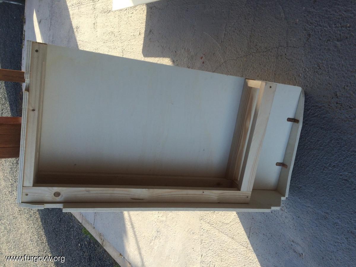

Como se puede ver lo he hecho con rastreles de 6x4mm y chapa marina de 15mm, irá anclado a los tornillos que trae los ganchos de carga. A falta de remates en la madera y de hacer el hueco para una puerta estoy bastante contento con el resultado. Lo ultimo que le haré sera cubrirlo con 10mm de acolchado de goma espuma y luego tapizarlo con polipiel, con eso espero que los huecos que quedan de la madera al interior del coche queden cubiertos y con el tapizado quede lo mas original posible.

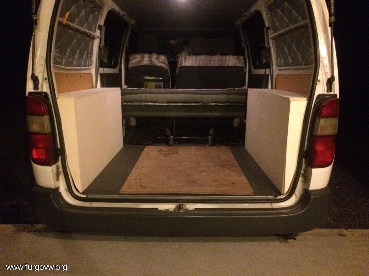

Os dejo alguna foto mas y del arcón gemelo (el del otro lado)

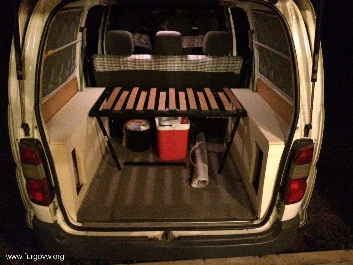

En estas fotos muy oscuras, termine muy tarde con los arcones .meparto, creo que se entiende un poco mas mi intención, entre los arcones voy a poner este somier.
Quedara fijado a los arcones sobre unos perfiles en L que tengo preparados, de esta manera quedara a la misma altura por la parte superior, sera abatible por la parte trasera para así recogerlo y tener espacio de carga.
Por delante aprovechare el respaldo de los asientos, me quedara una cama de 1,60x1,80 de sobra para dormir dos personas.
Ya tengo los colchones que se ven en la foto en el tapicero para forrarlos y por lo demás ya dejo de escribir que me he enrollado bastante  .panico .panico .panico

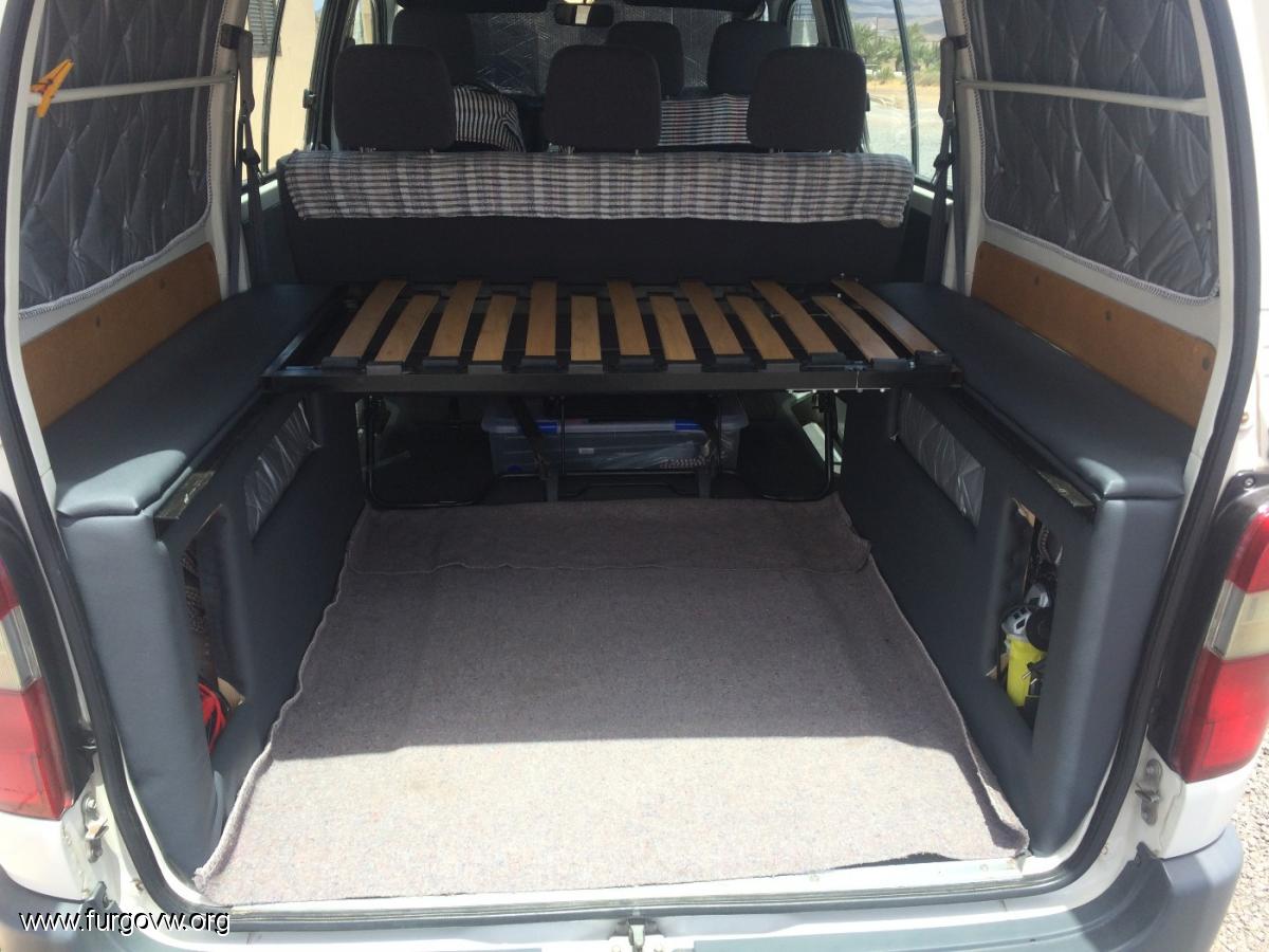

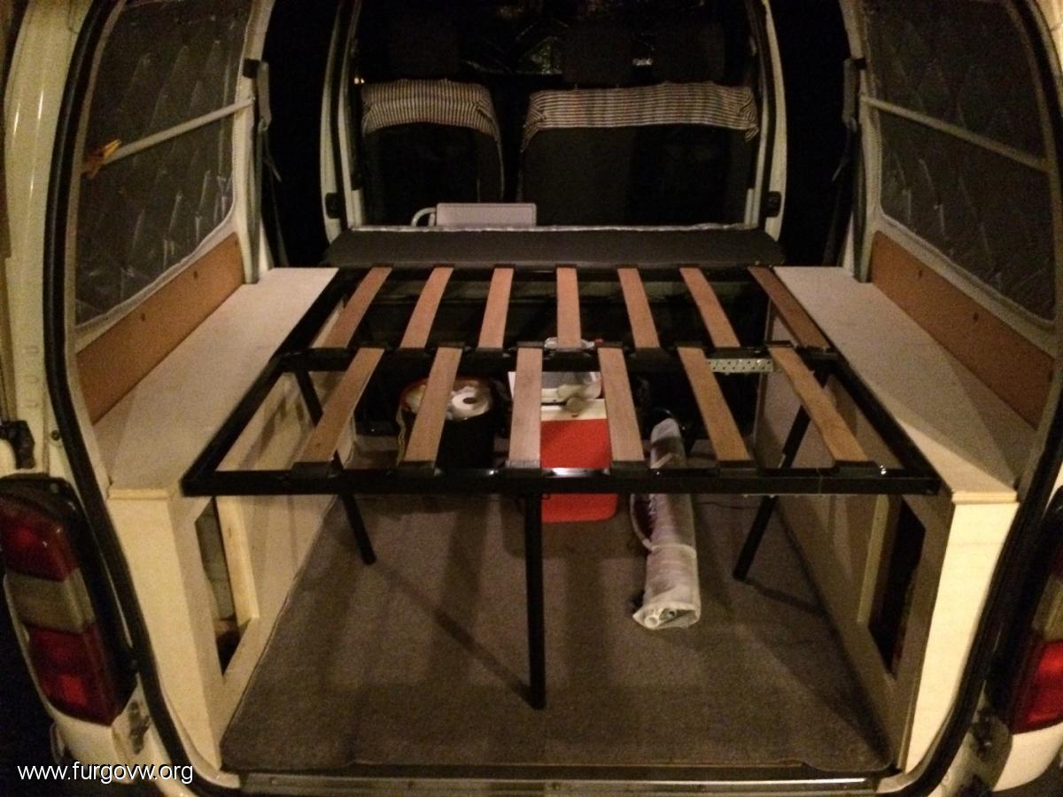

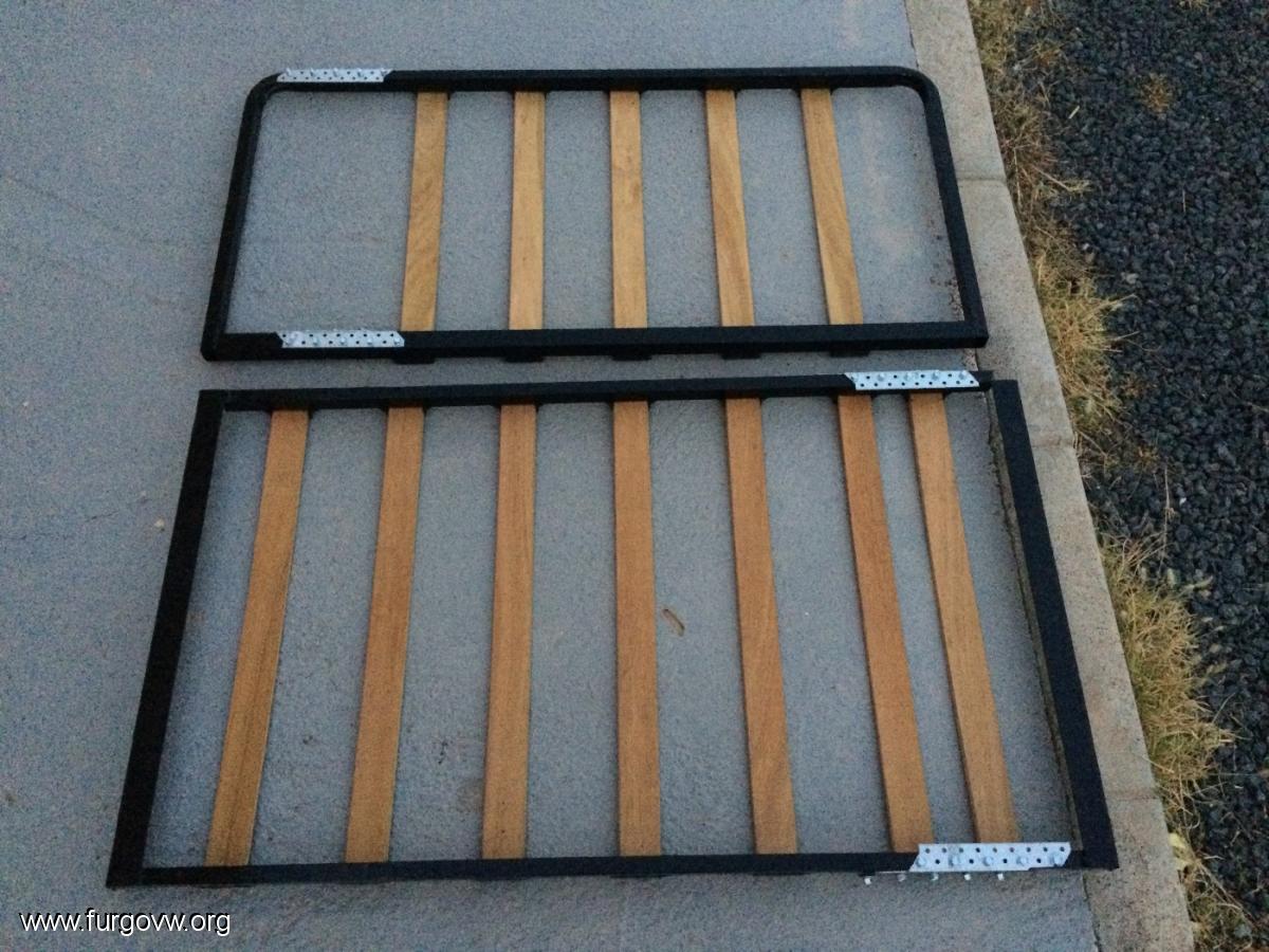

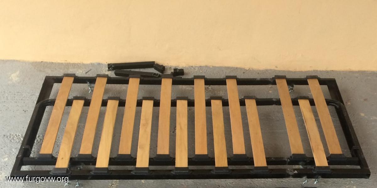

Mas cositas, este fin de semana corte el somier a la medida lo lije y lo pinté.
Os dejo unas fotos que al fin y al cabo son lo interesante .fotografo .fotografo .fotografo

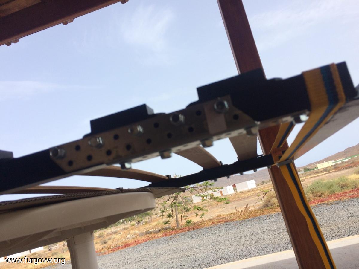

Explico un poco lo que hice, tuve que cortar el somier que viene de un antiguo sillón-cama, para unir las dos partes he usado estas escuadras que compre en una tienda de bricolaje y me parecieron bastante resistentes, para fijarlas a la cama use tornillos autotaladrantes que la verdad facilitan mucho el trabajo

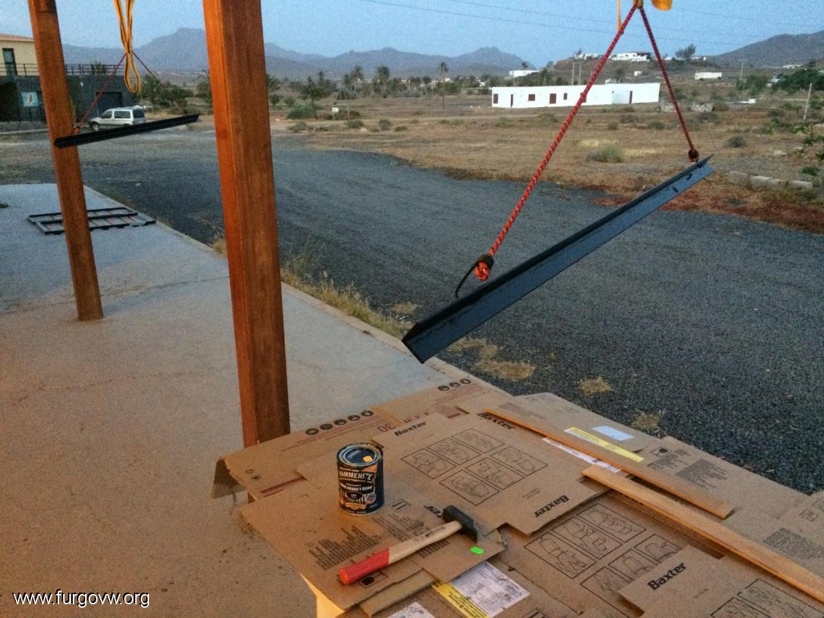

Aqui se ven los perfiles que voy a utilizar para unir el somier al arcon, toco cortar, pintar y lijar. .meparto
El somier separe las dos partes para que fuese mas cómodo cortarlo y anclarlo y tmb me facilito mucho a la hora de pintarlo ahí se ven recién pintados
Por ultimo se ve el somier recogido para cargar, circular llevar pasajeros, etc
Y de esta manera para usarlo como cama, usando también el respaldo del sillon.
En las dos ultimas fotos se ve que esta colocado con unas patas eso solo a la espera del perfil que se veía anteriormente, no lo quise fijar aun hasta que no tapice el arcón y colocarlo de forma definitiva.
También se puede ver que he hecho los huecos en el arcón para meter cosas, solo falta fabricar las puertas y tapizarlas tmb.
Estoy a la espera de la tela de polipiel y la espuma para montarlo todo y dejar la cama lista, continuare luego con la Batería que tengo intención de ponerla junto a la de arranque y el inversor debajo del asiento del piloto.
Esto es todo poquito a poco voy avanzando, Un saludo a todos!!! .adios .adios

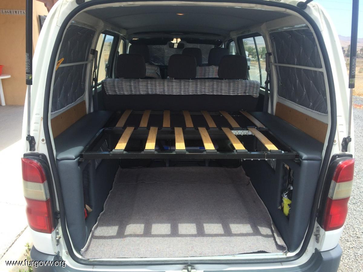

Con mas cositas vengo.  .palmas .palmas

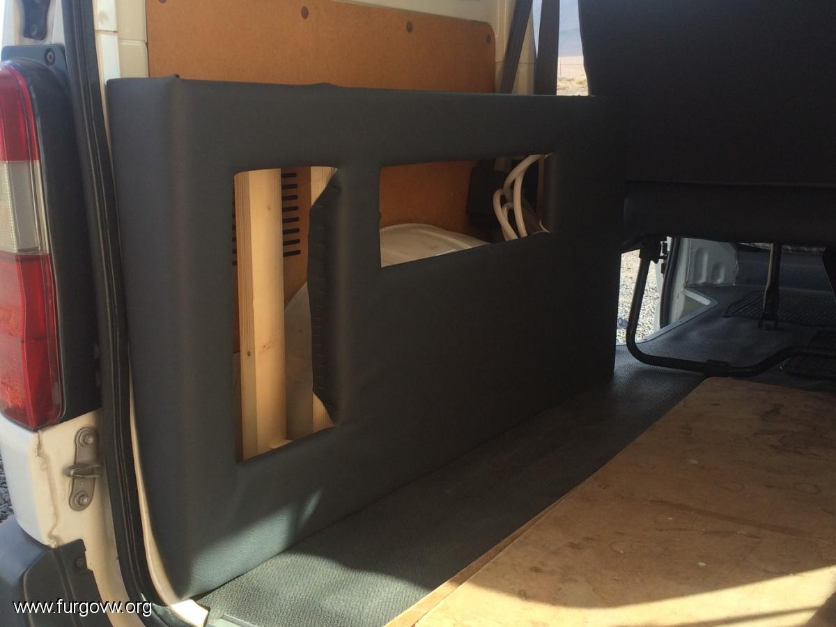

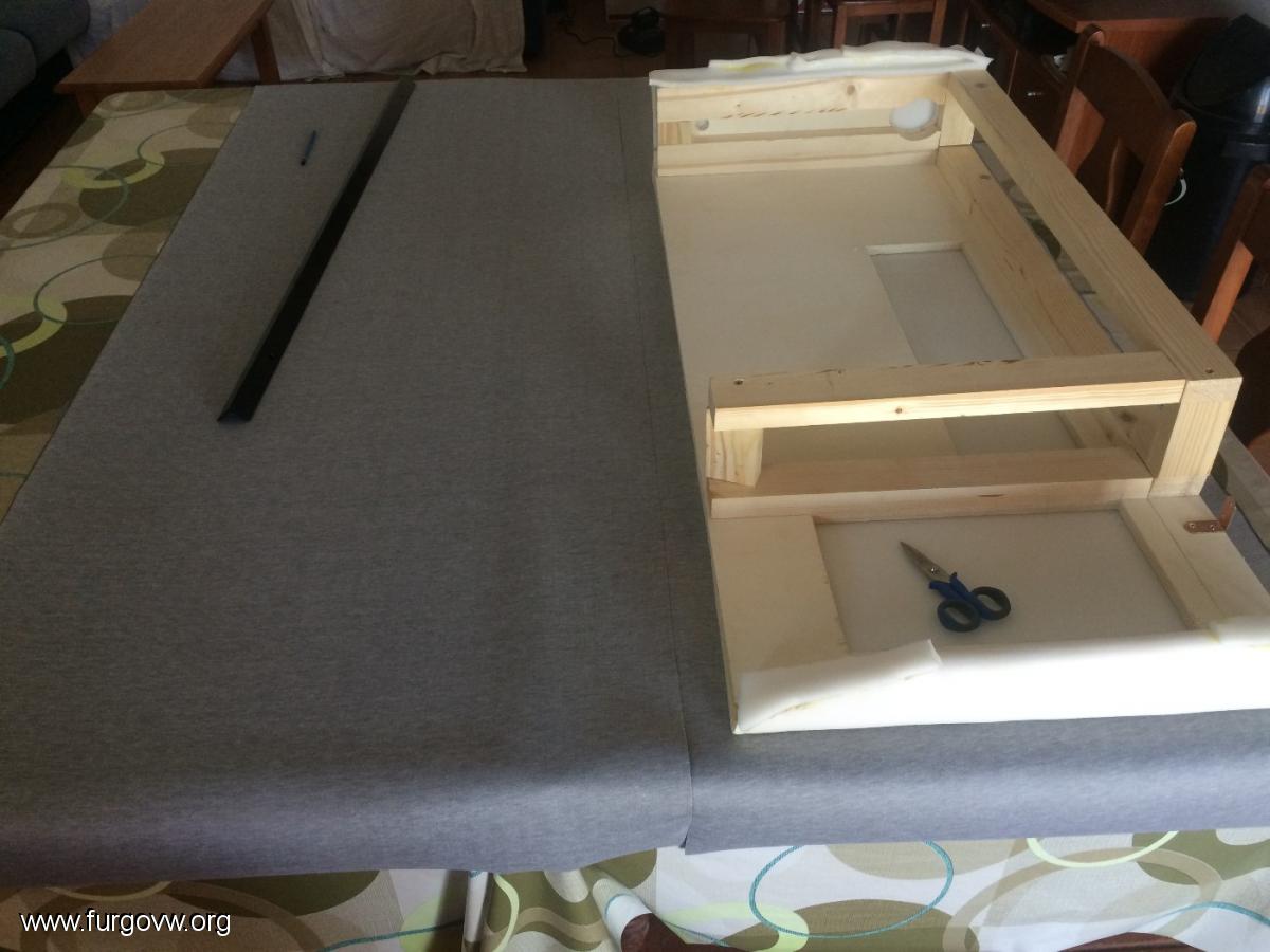

Ya puedo decir que la cama esta terminada, solo falta de que el tapicero tenga los colchones listos, pero nada, lo que yo veía mas difícil ya lo tengo listo... Unas fotitos .fotografo

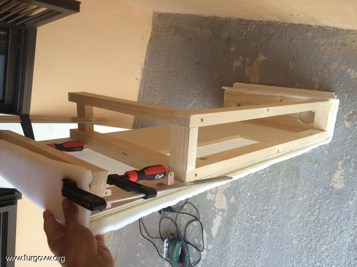

Comencé tapizando los arcones primero con el acolchado de 10mm...
...luego el polipiel.
Aqui el resultado del primero casi terminado

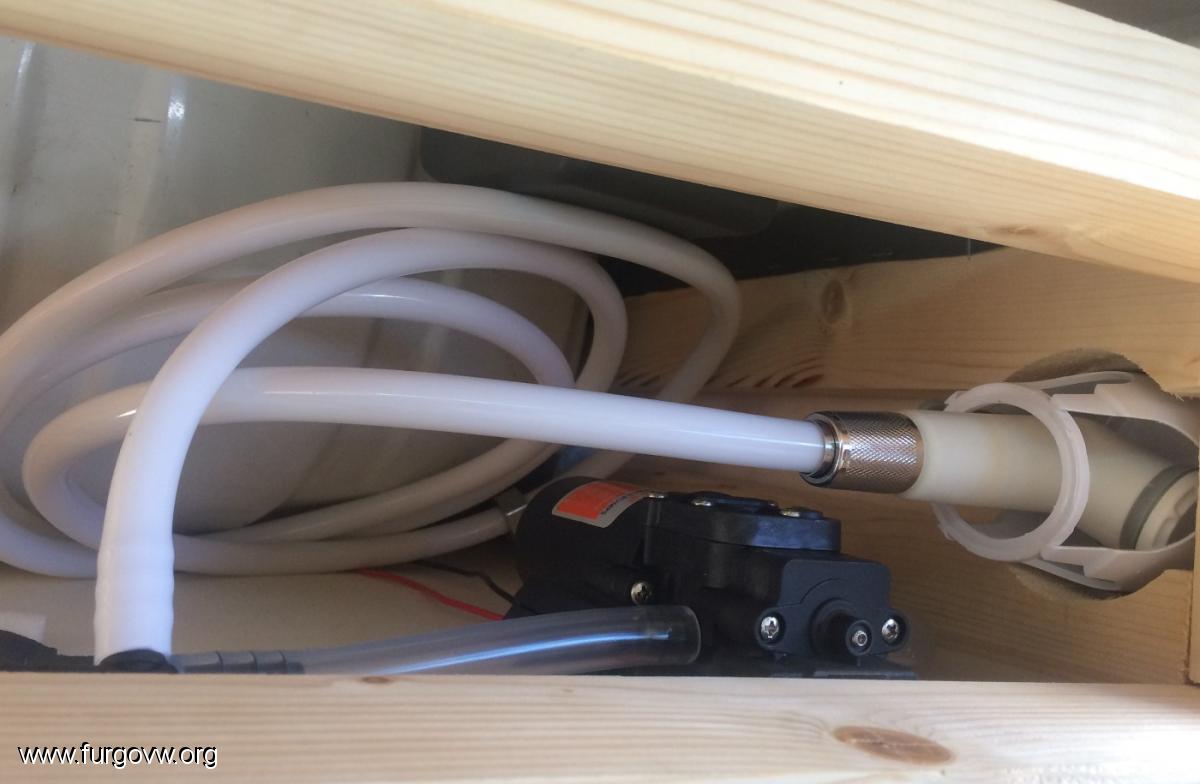

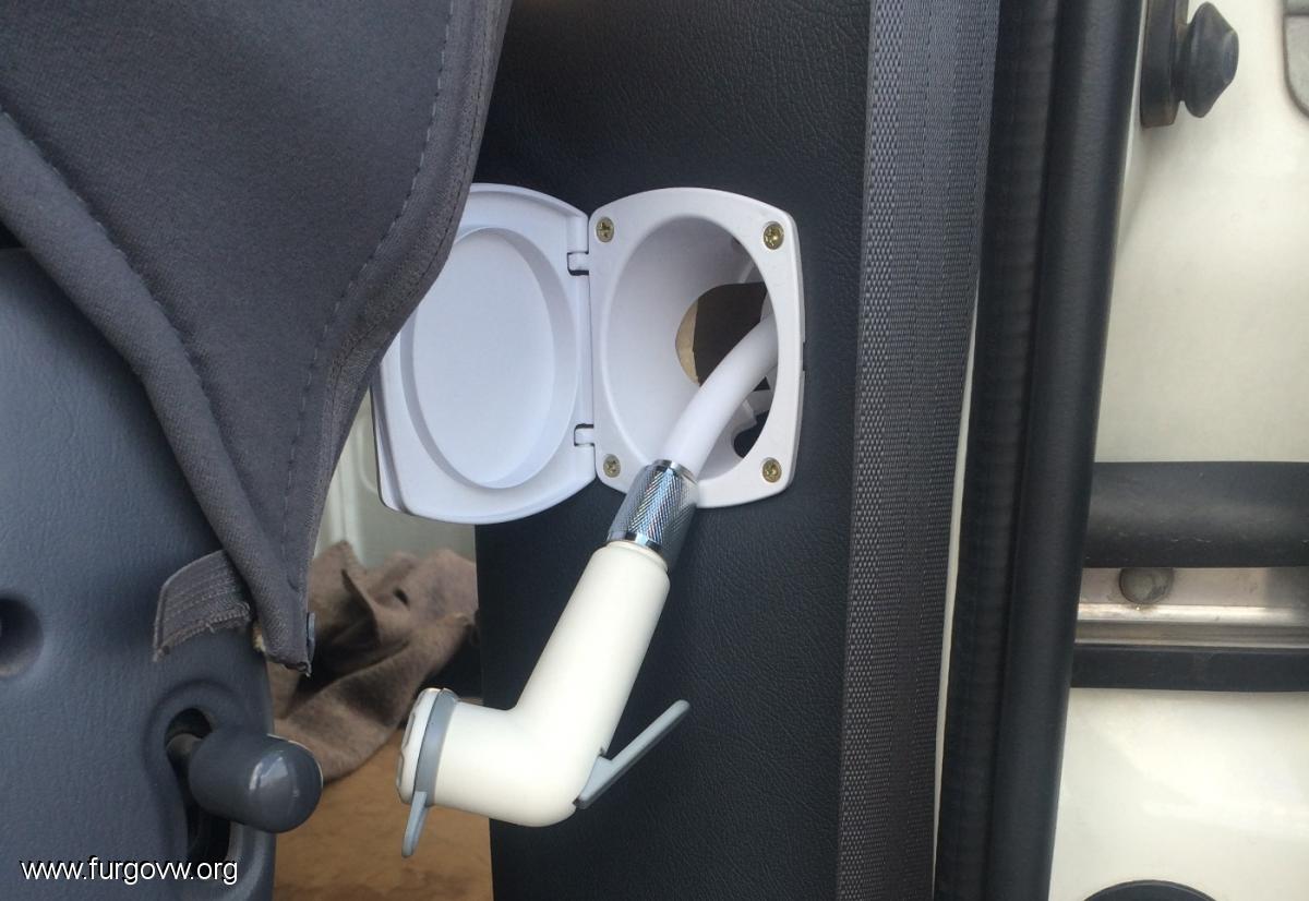

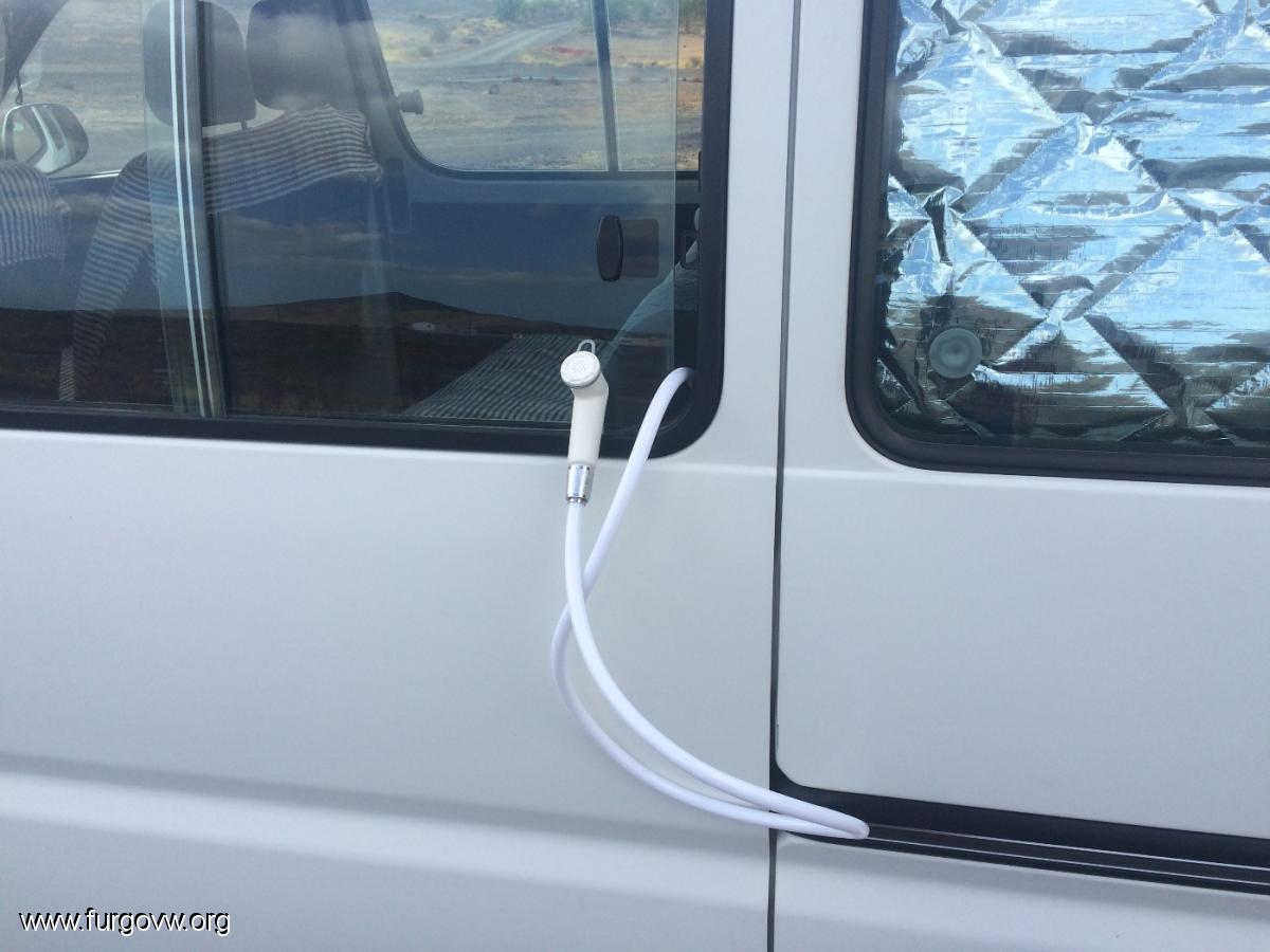

Aproveche y antes de tapizar preferí dejar preparado el sistema para la ducha externa, este es el resultado...
Y por ultimo las partes superiores del arcon y el perfil para el arcon:
Así recogido...
y así para la cama (utilizando el respaldo que no lo baje para la foto)
Me falta por tapizar las puertas del arcon y ponérselas, pero nada, se hace en un momento no me preocupa de momento .meparto
Espero que guste por el foro, yo personalmente estoy muy contento con el resultado, ya que es la primera vez que hago algo así. Estoy deseando tener los colchones para estrenarlo ;D ;D
