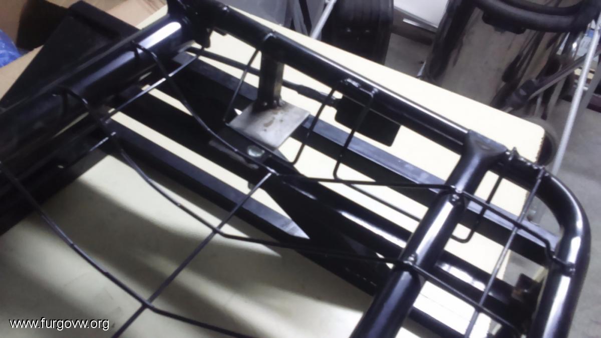

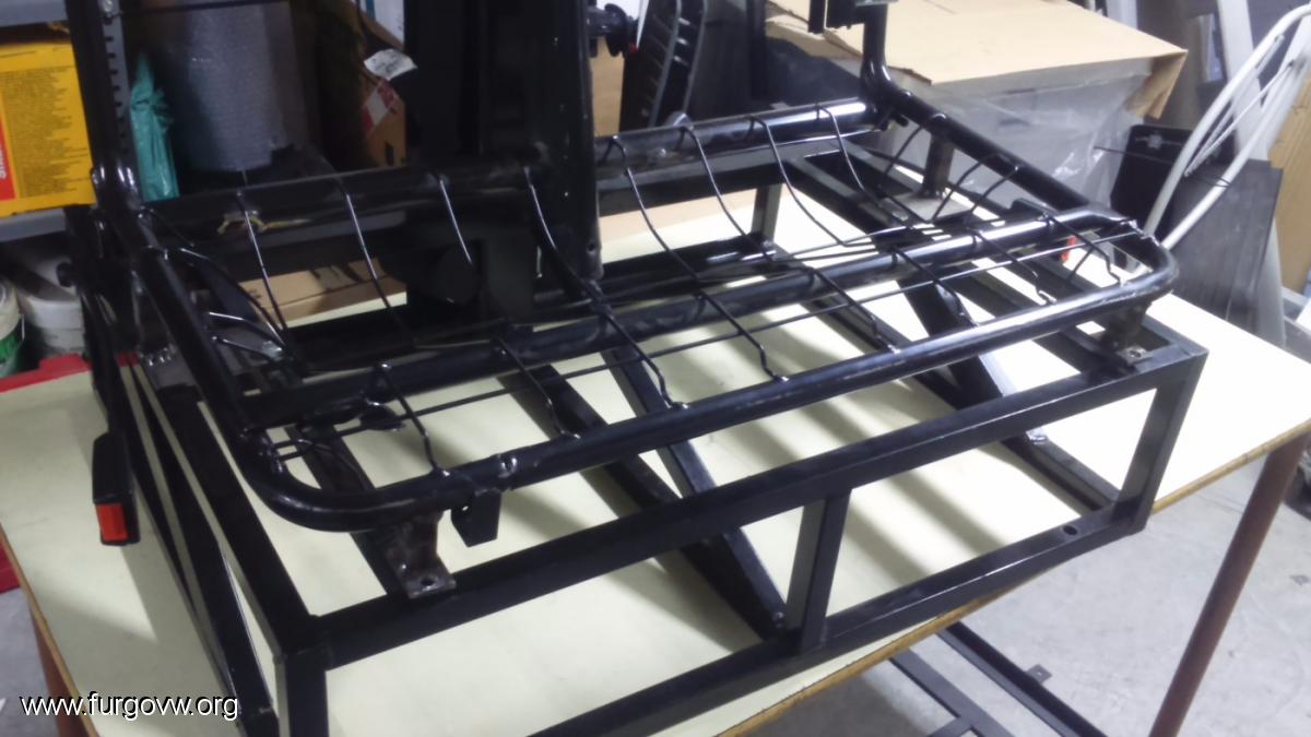

He terminado los asientos traseros. Dual top debajo,  y encima de esta, pondré el inversor - cargador a un lado, y al otro caja conexión 220 y caja de la centralita pc100.

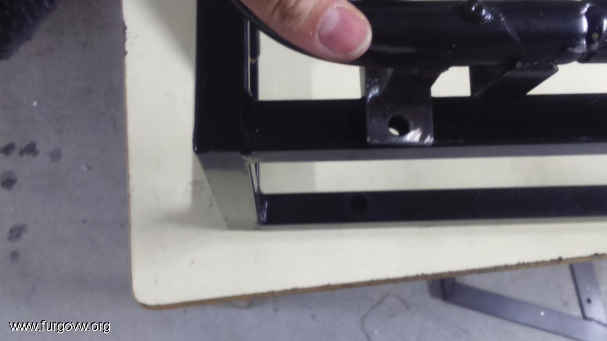

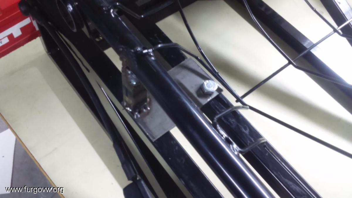

Os enseño como he sujetado la estructura de las espumas de los asientos originales sin taladrar ni soldar la fasp.

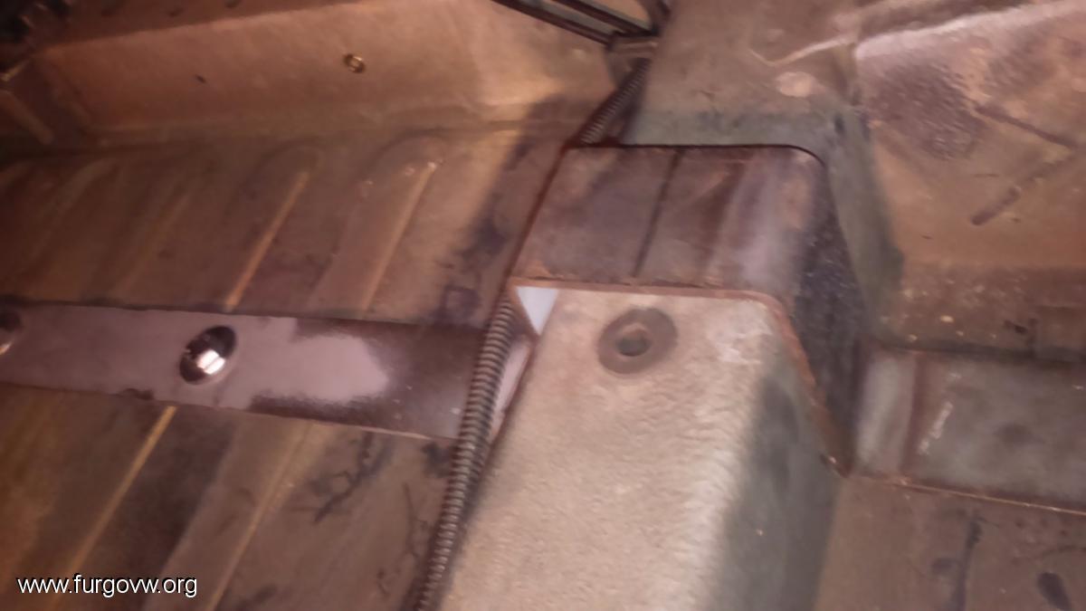

...y fijaos como he reforzado la sujeción de la estructura a la furgo por los bajos

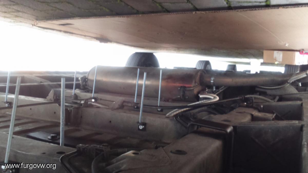

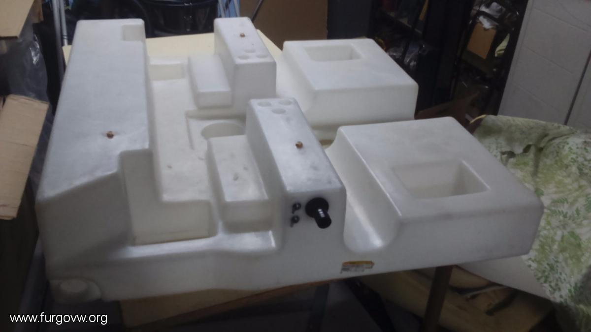

Ya tengo terminado la colocación del depósito de aguas grises, se me olvidó hacerle una foto a la electrovalvula puesta
...y mirar los soportes de sujeción

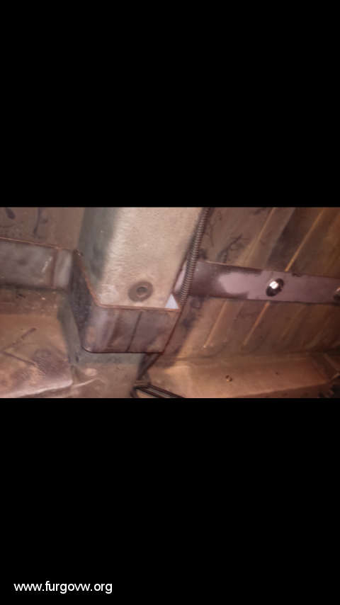

( está la foto al revés)
crudy
¿Sabéis como puedo solucionar el tema de las fotos giradas?
lisanlor
Cita de: crudy en Febrero 14, 2016, 18:52:02 pm
Sácale pantallazo de la propia foto que vas a subir y luego sube esa del pantallazo. A mí me funciona así.

Que bien te quedo la sujeción del fasp por debajo, por el ext. muy seguro. eso debía haber hecho yo. Fijate que el asiento te quede igual de seguro. buen trabajo. .palmas
Para ajustar las varillas que cogen el deposito de sucias usaste remache roscado?
crudy
Si, he usado remaches roscados de 8. Como ves, he puesto 12 en total, para repartir bien el peso. Además, como el remache al ir al lateral y no de arriba a abajo, hace el esfuerzo indirectamente a la parte remachada, con lo cual creo que no habrá problema de que se suelte

Buen trabajo crudy!!! Los soportes del asiento que has puesto bajo la furgo que son, de acero de 3 mm? Los has mandado hacer a alguien con dobladora o algo por el estilo? Felicidades por los avances, en dos semanas empiezo con la mía.

gracias, ya he aprendido

Es hierro acerado (antidesgaste). Lo hice con soplete, dando calor y doblando. La dobladora de la que disponía no daba para tanto. No me acuerdo de memoria la medida de la pletina, creo que 50x5, pero lo mido y te lo digo seguro
