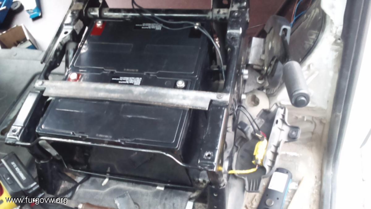

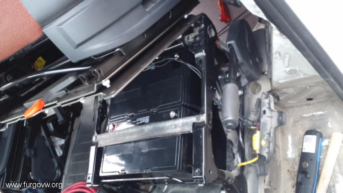

Dual top:
Y ahora estoy liado instalando las dos baterías debajo del asiento del conductor
mbp2901
Muy bien!!!!!!!!! Con la dual top ahí ganas un mueble. Nosotros tb aprovechamos ese hueco  y es justo, pero ideal.
Ánimo  q vas genial
