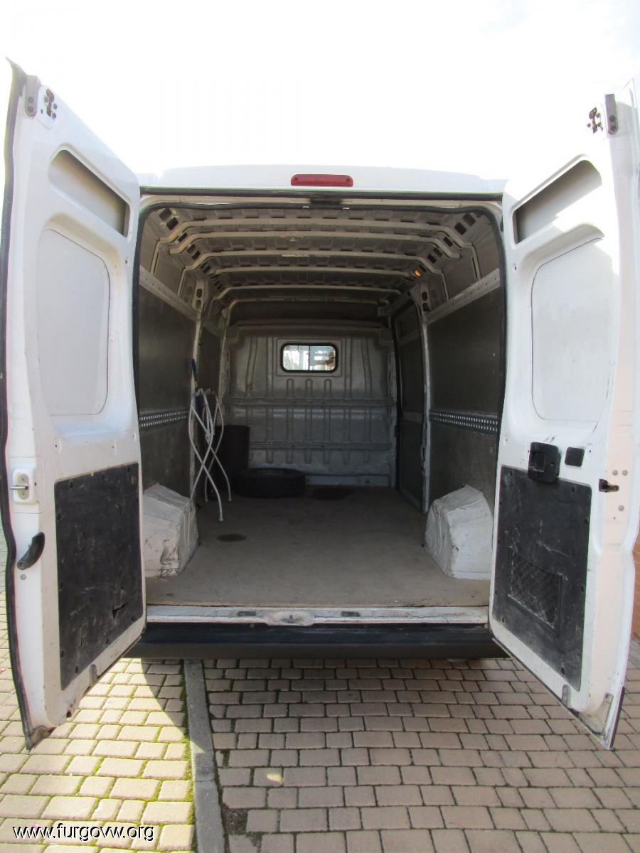

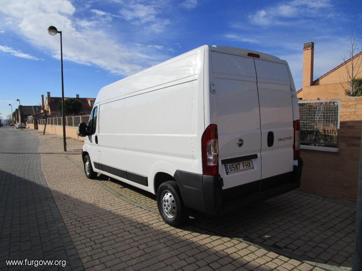

Hola. Ya me presenté hace un par de meses por el foro pero sin furgoneta, y estas navidades encontré una que me cuadraba. Estuve muy tentado de hacerme con una daily, me gusta mucho su mecánica y su tracción trasera, de hecho tuve una apalabrada, pero me di cuenta que estrechaba mucho arriba y en la litera superior no entraría yo acostado. Otra opción era una sprinter de las mas o menos modernas, y si hubiera sido 4x4, seria la leche, pero se me escapaban de precio.

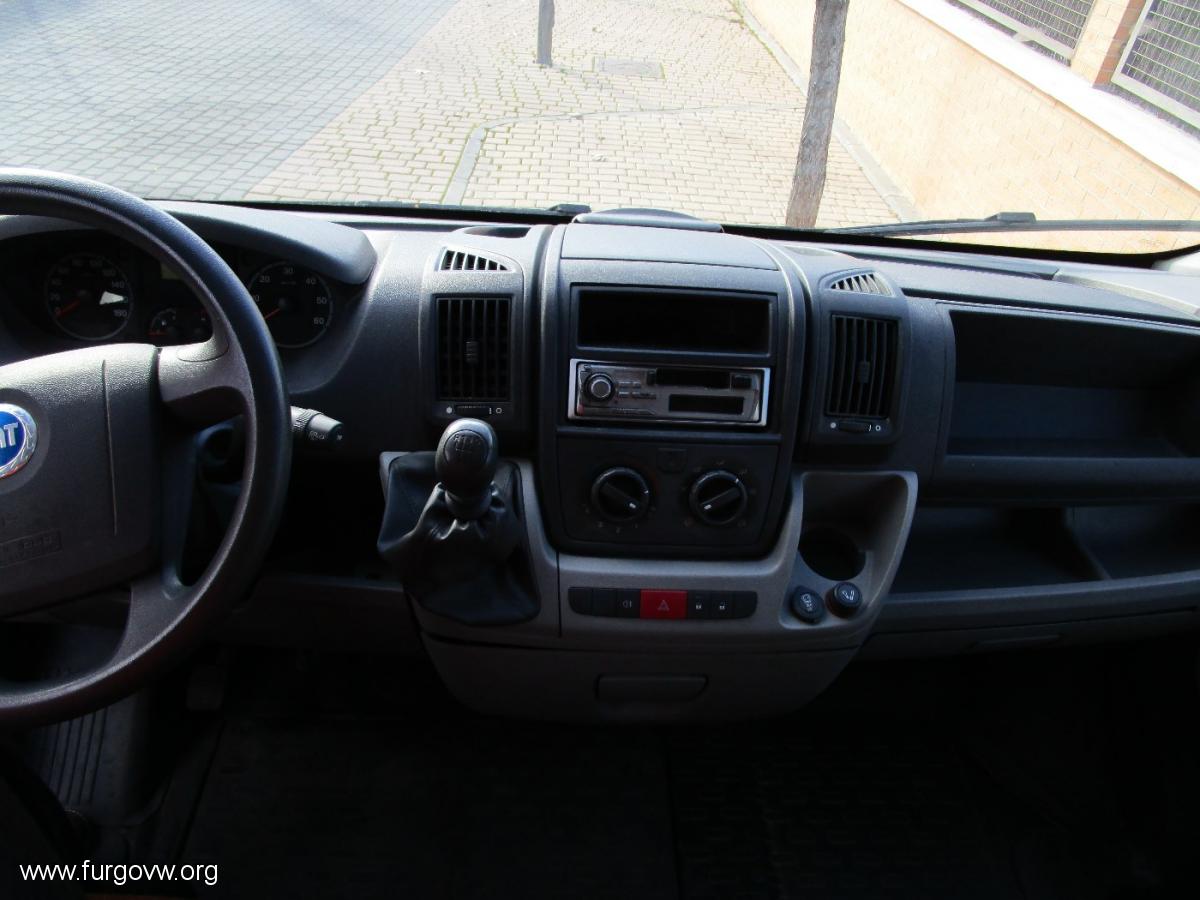

Al final me decidí por una fiat ducato 3.0 de noviembre del 2006 en medida l3h2, con 142000km, de un único propietario de una empresa de carpintería que iban a cerrar, recién pintada al dar de baja el seguro a todo riesgo que tenían, por lo que esta bastante enterita. Tengo que hacerle alguna cosilla, como cambiar los interruptores de los elevalunas del lado conductor, cargar el aire y unas ruedas, que aunque todavía aguantan, las cambiaré cuando esté terminada y empieze a salir de viaje. Ya le he hecho el cambio de aceite y filtros correspondiente, lo malo es que al cambiar el filtro del polen, me apoyé demasiado en la guantera y me la cargué, debía de estar ya algo tocada, porque no hice tanta fuerza y además tenia marcas, por lo que tendré que comprar una.
Bueno, os dejo de rollos y os pongo unas fotitos que es lo que os interesa, jejeje
En fin, me aventuro en este proyecto un poco asustado con todo lo que me espera, después de leer todo lo que me ha dado tiempo. Os invito a que me sigáis y acepto cualquier tipo de critica.

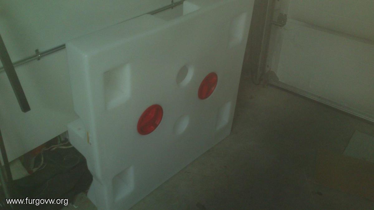

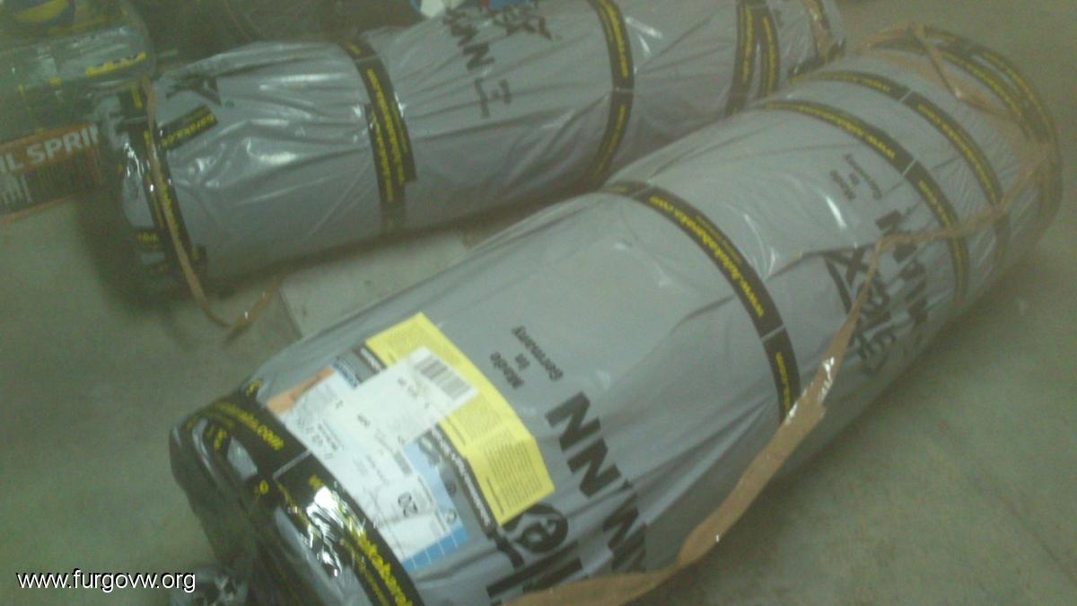

Siento teneros un poco abandonados, principalmente porque no hubo prácticamente avances. Acabo de recibir mi primer pedido,
Estructura fast 505
Deposito aguas grises especial ducato
Kaiflex de 20mm y de 10mm
Turbovent 160 para salón y vent 28x28 para el baño
